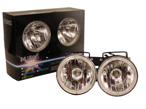

alex76, светят хреново!! Видел как на другие машины ставили подобные!! Это скорее подобие ходовых огней чем противотуманок!! Лучше туманки с ксеноном ничего нет!!
Так для информации всем! Треснули мои родные туманки после катания под дождём, да и постоянно потели и засерались. Даже после того как я их переклеил и отполировал. Хреновые они!! Занялся поиском замены, но не родных (не нравится мне их вид).
Вышел из проблемы таким путём
Противотуманки Сириус! Корея!
Стекло не пластмасса состоят из двух частей, стекло и металлический цоколь и пластмассовая крышка задняя. Сделаны впринцепи нормально!!
Цена 12$ за пару:)) Цоколь H3!
Ксенон 80$(у меня уже стоял так что я просто купил другие лампы 30$)
За день изготовил переходники для установки из алюминия!
И за пару часов не снимая бампер в штатные места их установил!!
Катаюсь с ними уже месяца 3, не потеют не засераются!! Выглядят аккуратно!!

а ты можешь написать где брал туманки и размеры хочу тоже заменить
и что там с креплениями
я так понял эти туманки в украине продаются
1 августа 2011 11:45
Dan08,размеры чуть меньше родных европейских, одинаковые по размерам с американскими. брал на рынке, уверен что такого барахла и у вас хватает!! крепления всё просто пластины в них сверлим 6 дырок под родные крепления туманок и крепления бампера ну и отверстие под провод!!

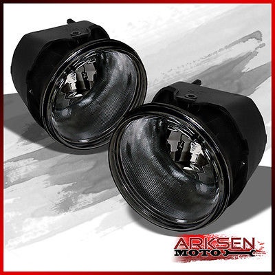

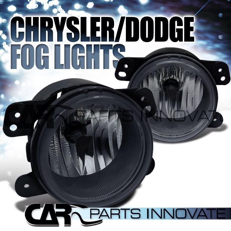

Открою я старую тему, дабы новую не создавать ))
Друзья скажите пожалуйста чем конкретно отличаються туманки Европы от амера, крепления? Диаметр? Или что...?
Вот эти подойдут на Европу
Просто еще есть вот такие
И я запутался в них какие брать на Европу ?
3 января 2014 12:51
на Европу - вариант №2... :declare:

Sait,
И крепление и диаметр!
Да, на европу фото2.
