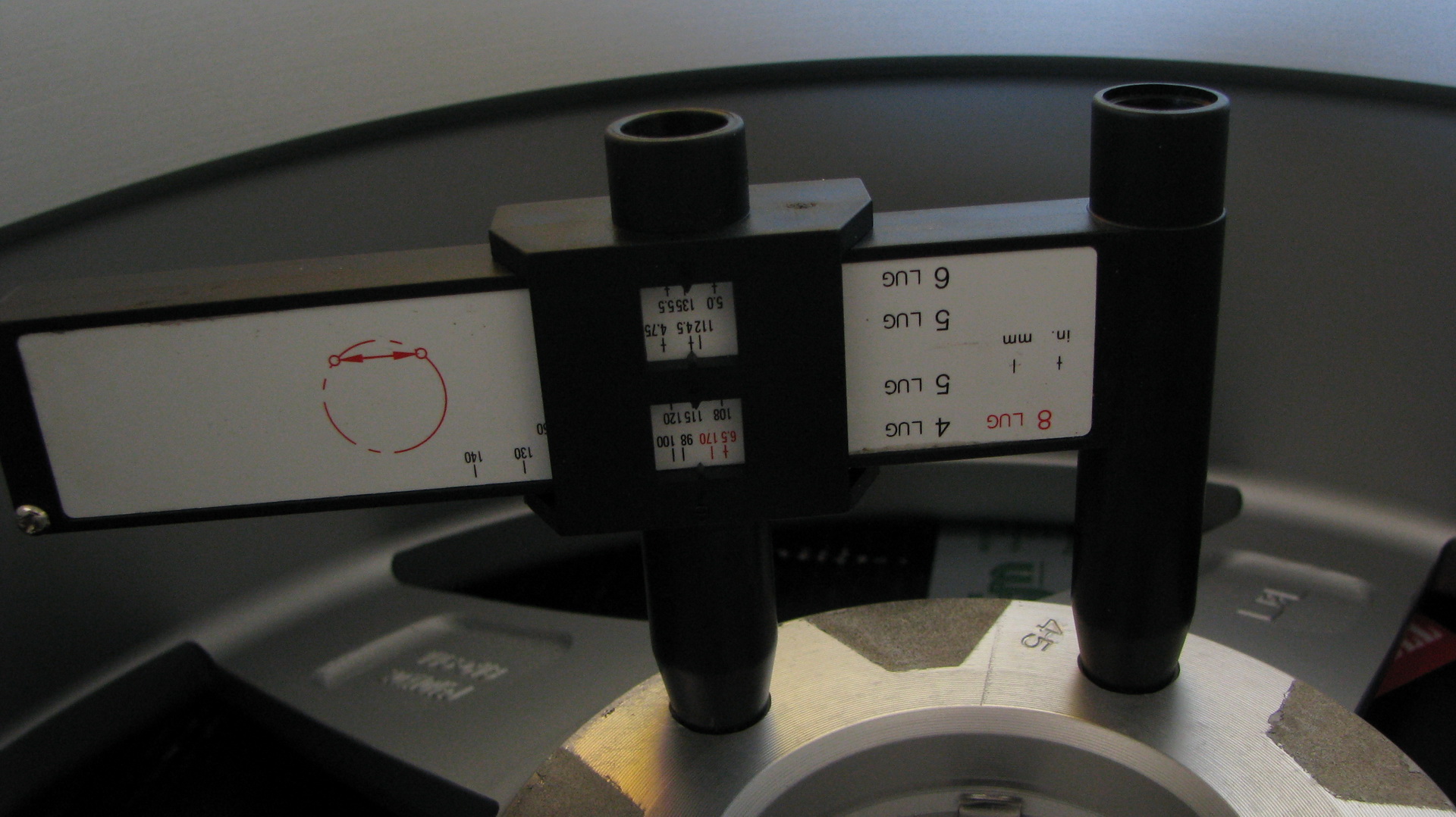

Сообщение #82
Цитата: ШРУСЛЕР
Как узнать?
Есть ключ специальный. По рынку пробежаться, спросить у тех кто торгует дисками - должен быть.
