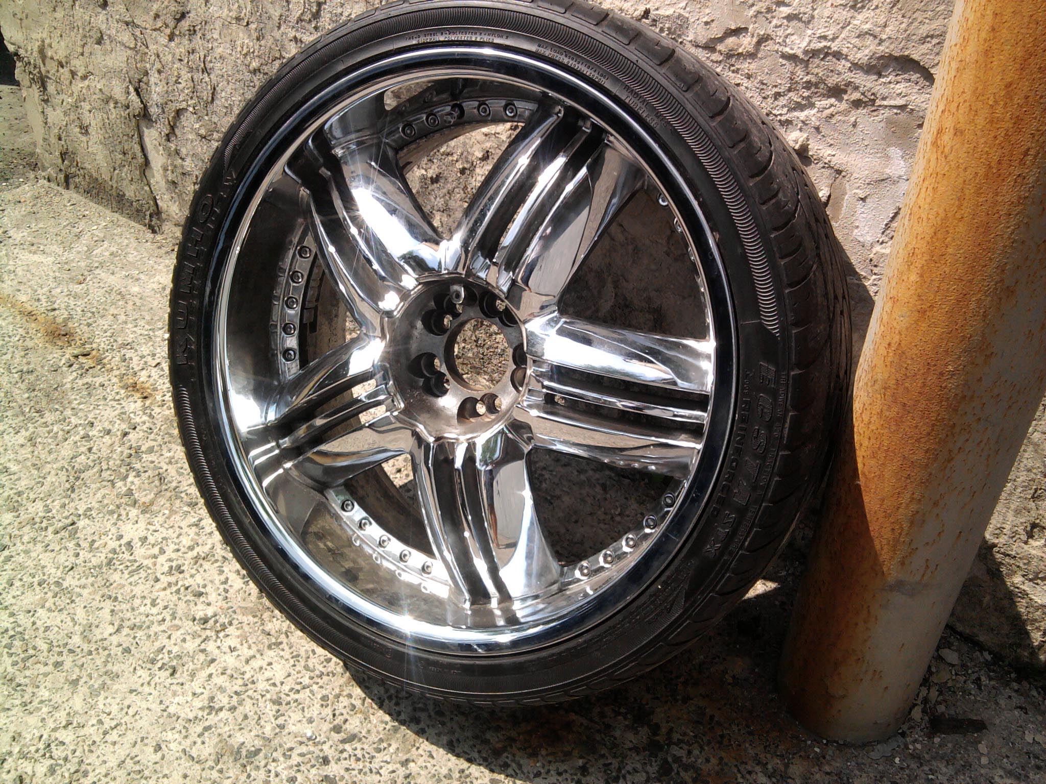

Подскажите кто знает, вот понравились два диска, какие из них по параметрам встанут на 2.7(Европа)?
1. 9.5x22 6x114.3 ET30 D87.1
2. 8.5x22 5x115 ET40 D73.1

Smerch,
А центральное отверстие не многовато?
9.5x22 6x114.3 ET18 D87.1
А еще вот такие есть, За арки не будут выпирать?

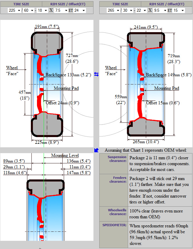

Простите а 22 с резиной движок 2,7 потянет???

Тема задрочена уже. Итак задний привод..
Идеальная резина на 22-е катки 265х35-22. Идеальный вылет под такую резину 15, и не мм больше!!!!! на зад встает так же 275х35, или 295х30 но уже с вылетом 25, и за арки не цепляет
