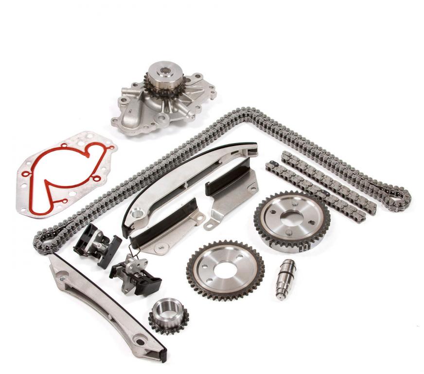

Сообщение #128
продам новый комплект грм звезды цепи помпа . все на фото
цена в районе 18 тыс руб

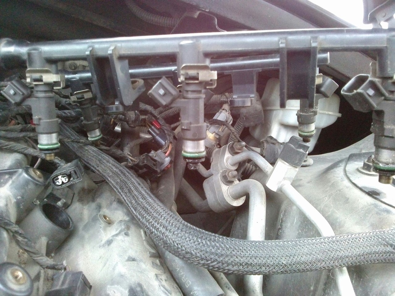

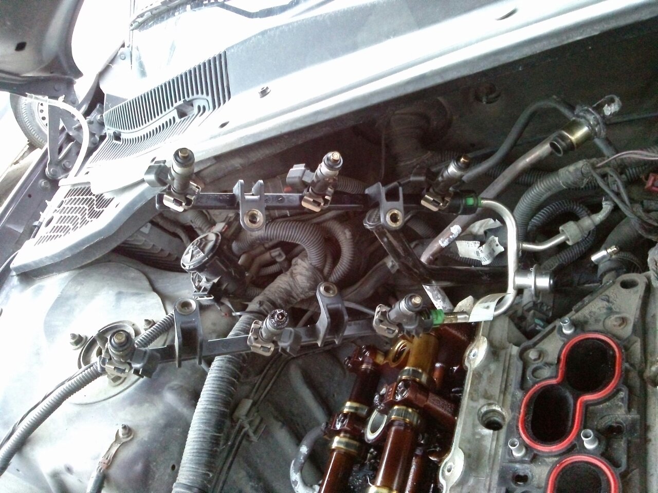

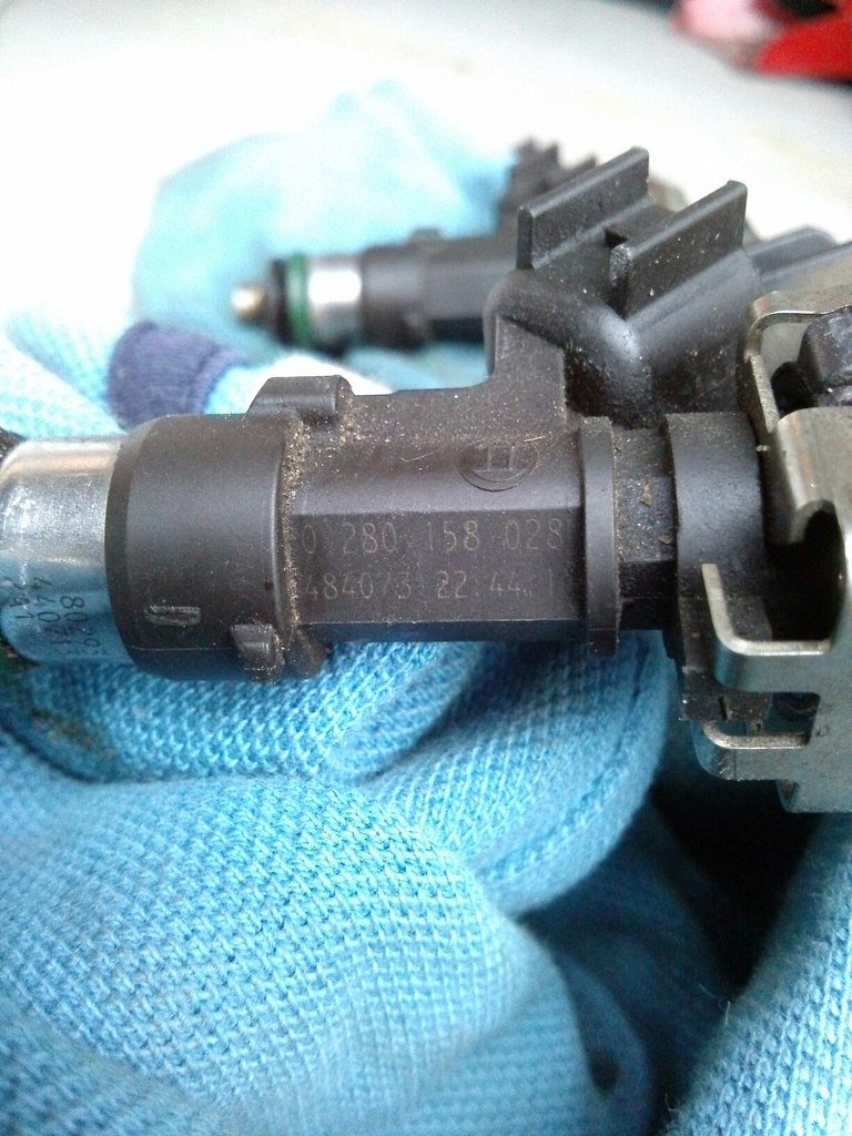

Сообщение #125
сложного ни чего нет . 20-25 минут
Tip_Taker, клапанную крышку снимать не нужно )) эт я так)))

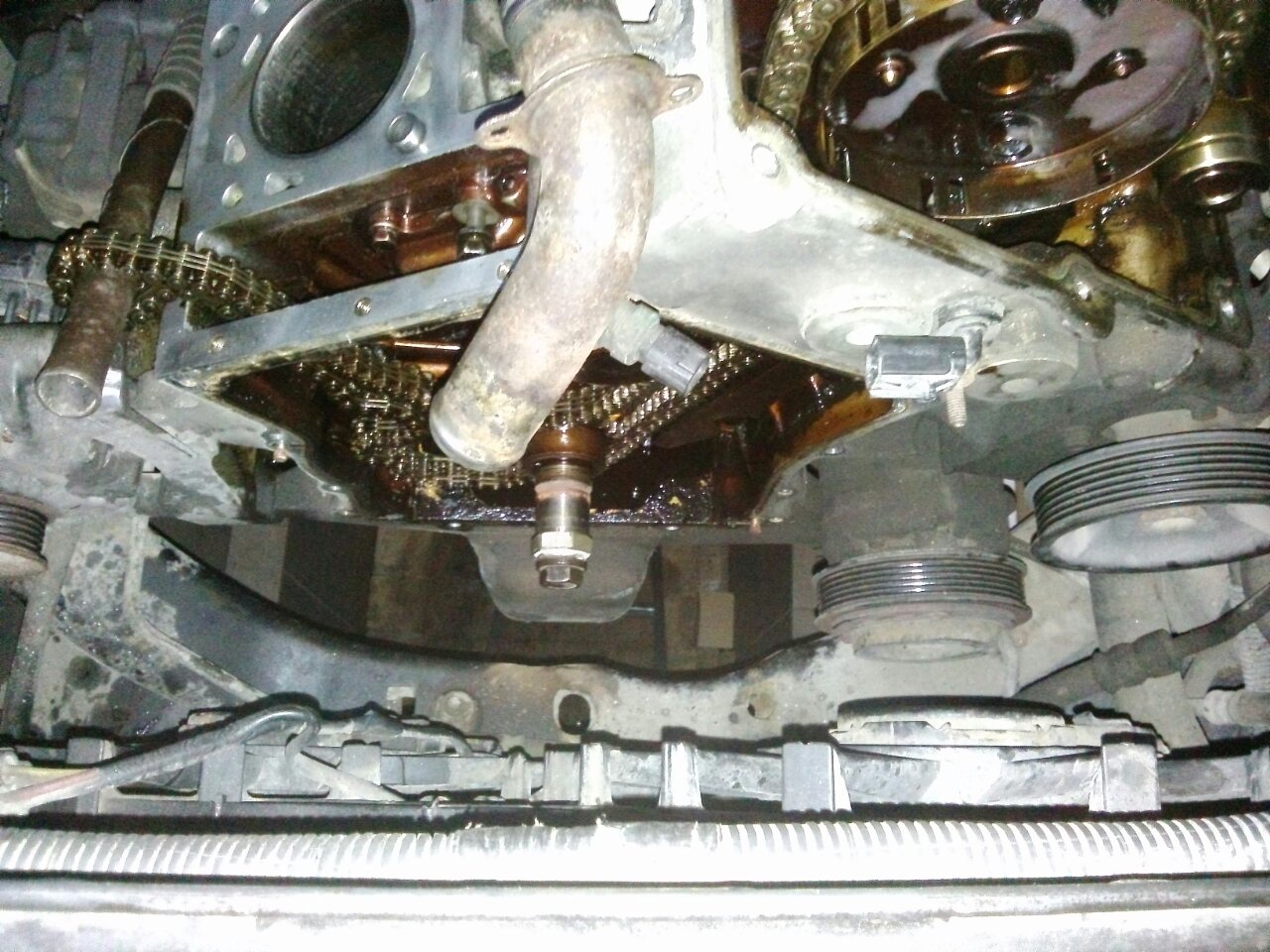

Сообщение #122
michael230,
какая крышка ? лобовая в виде 5 угольника ? мы же аккуратно стучали , я б даже сказал постукивали )) съемник есть только чтоб его сунуть надо снимать радиатор короче всю хрень что мешала его воткнуть . трещин нет все норм

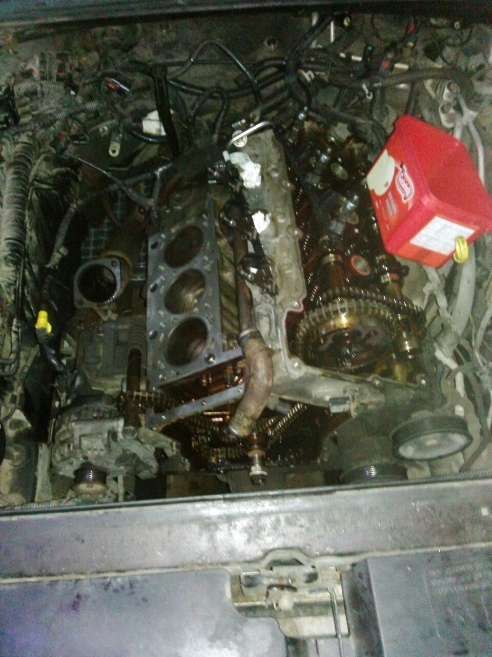

Сообщение #119
пробег что то около 120 миль . если бы супруга без антифриза не каталась еще бы мучался с этой проблеммой . там работы то на 3 часа разобрать )) самое сложное было маховик снять . тут мы на минут 40 зависли . пошли почитали .нет все обычно . решили перекусить . и все пошло как по маслу))
или 140 миль . не помню))

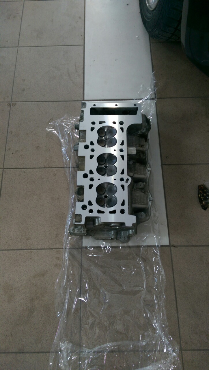

Сообщение #118

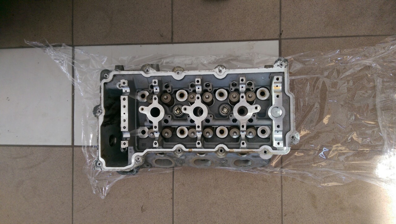

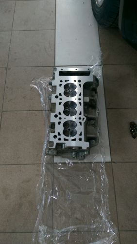

вот такая теперь бошка ))
Тема: проблемма с пропусками зажигания | 7 сентября 2015 11:10
Сообщение #117
антифриз бежал в 3 цилиндр от этого и пропуски , с клапанами все гуд хотя говорили что проблемма с клапаном .
Тема: проблемма с пропусками зажигания | 6 сентября 2015 15:31
Сообщение #116

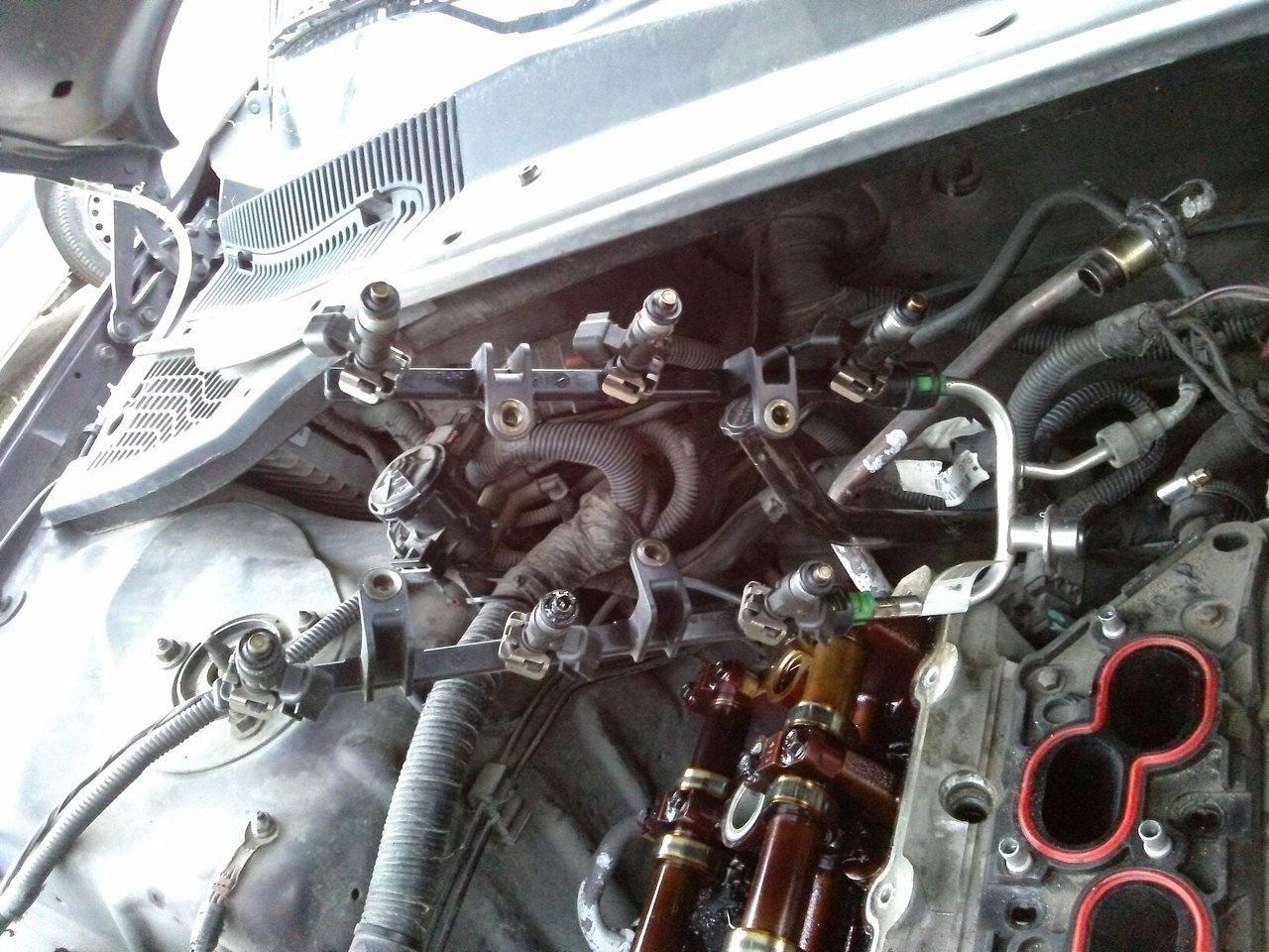

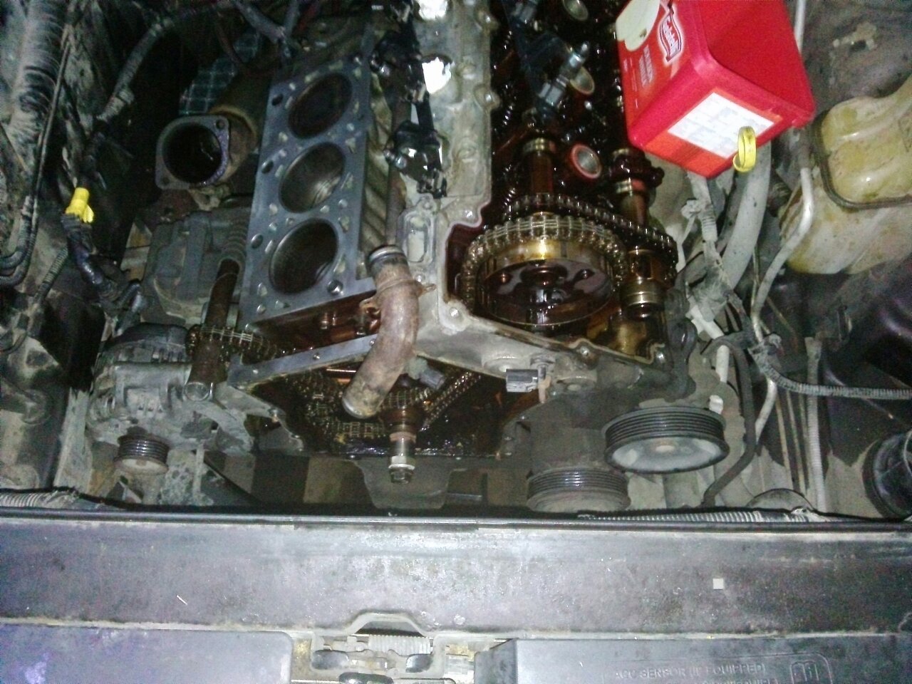

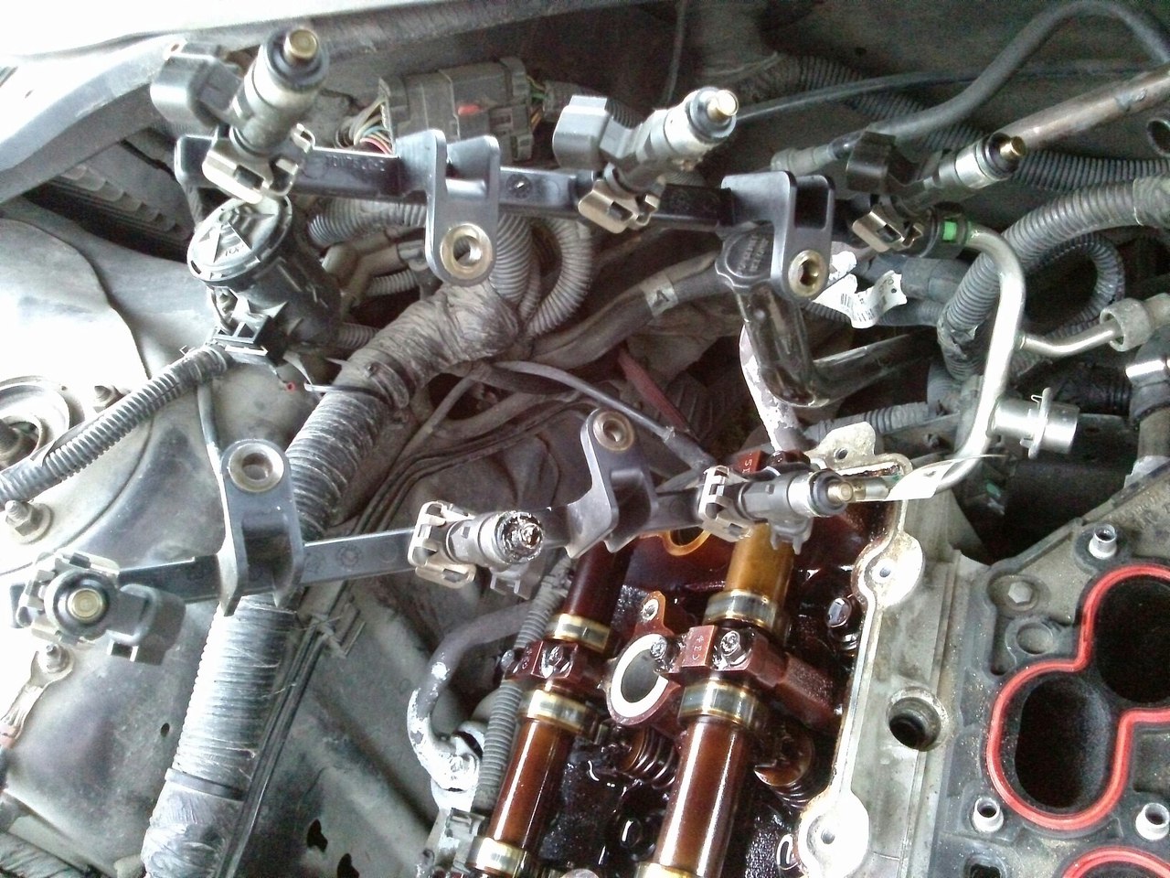

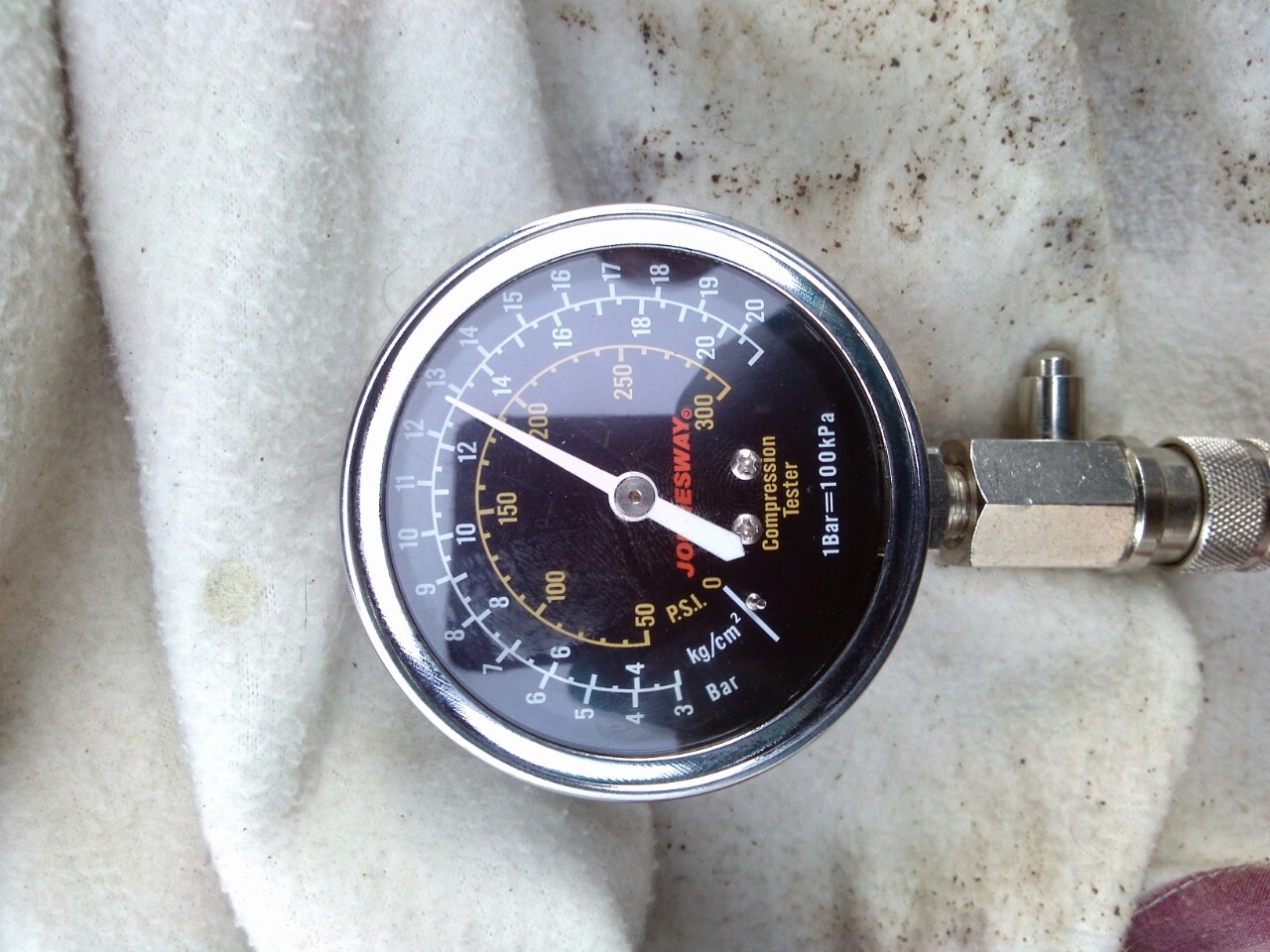

Вообщем были раньше ошибки когда первый раз заводишь с пропуском зажигания , множественные . иногда 3 цилиндр . катался так год . вернее супруга)) пока недавно не покаталась без охлаждайки . перетерся видно патрубок который за движеом и весь антифриз пошел обильно омывать корпус акпп . ну короче после этих катаний без охлаждайки появился шум в районе 3 цил . замерил компрессию отличная во всех горшках . ну и вот вчера поехал к другу в польшу . решили мы сним снять голову . сняли , а там видно тропинка от водяной рубашки к 3 цилиндру . трещин нет вроде . но на всякий случай отдали голову на проверку . когда снимали натяжник то походу цепь соскочила и было решено снять лобовую крышку . я гдето читал давно что поменять помпу это настоящая жоппа . оказалось все просто . открутили маховик . сдернули его припомощи монтажек и какойто матери с плавным постукиванием по кругу . вот теперь думаю раз уж разобрал , наверно помпу надо поменять . как думаете ?
