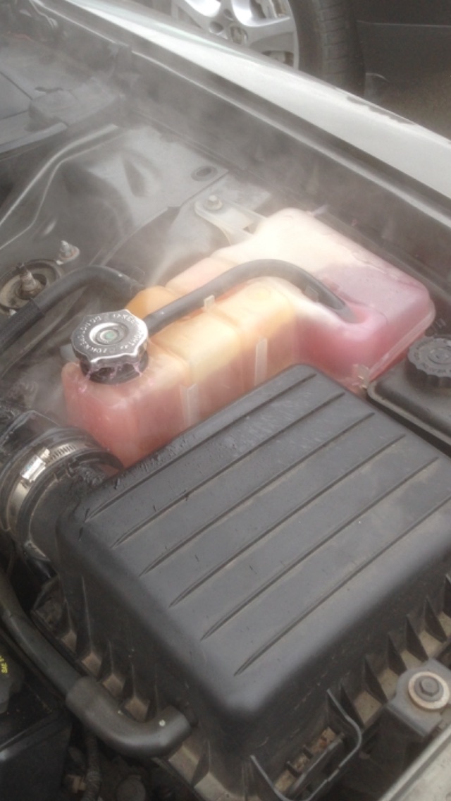

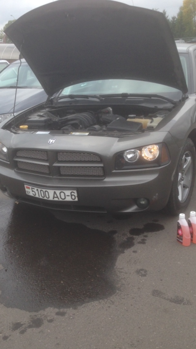

26 января 2016 20:25
makcim,
Я бы тоже грешил на термостат.Штуцер ни при чем.Термостат может и новый,а гавенный
Из собственного опыта знаю-ож кипит в бачке при незакрученной или неисправной пробке,при пробитой прокладке будет бурлить плюс белый дым.Термостат очень вероятно даже зимой.
Этим летом наипался,потек штуцер,заменил,потек новый!,опять заменил.Все вроде прокачали.К слову опыт прокачки на этом моторе уже был.Поехал и вот результат на фото.Кипел из-за пробки,которую не так просто было выгнать.
