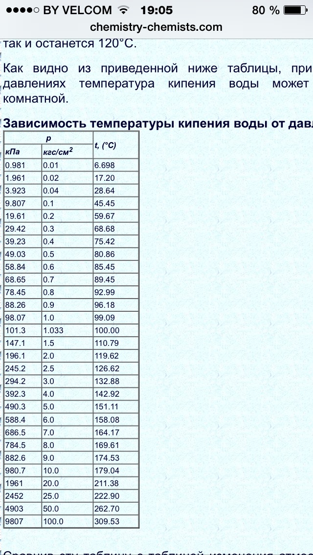

ты не прав , вода кипит при 100 г., тосол при 110 , в охлаждающей системе , инжекторной машины , должно быть давление в 1.5 бар , иначе работать она не будет , вода начинает закипать раньше , при 96 градусах , поэтому при плохом тосоле машин начинает кипеть , плотности нет , старая зараза
28 января 2016 18:53
KARYMCHIK,
Вода закипит при ста градусах в открытом сосуде.В герметичном ,идеально герметичном сосуде можно воду и до двухсот градусов нагреть,естественно под давлением.Наша система позволит воде или моче)))) не закипеть при 107-ми градусах и усе будет работать.
Вот почему, если у нас неплотно закрутить пробку и слегка проехать ож начнет кипеть и вытекать из бачка.Закрутил пробку и вуаля -не кипит.Кипение в открытом и закрытом герметично сосудах это немного разные процессы.Я раньше сам иначе думал.Летом наипался с системой охлаждения,залез в интернет и почитал.
Табличка
Тут видно,что вода при давление 1атм кипит при 100град,при 1.5 уже при 110,а пи двойке при 120-ти.Тосол или антифриз в принципе немного отличается от воды в смысле охладителя.В смысле незамерзателя и смазывателя да.
