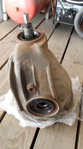

Тема: Продам редуктор 2,82 | 21 апреля 2016 22:36
Продам редуктор от 3,5 Европа. В отличном состоянии. Главная пара 2,82. Остался после замены на 3,9 с целью улучшения разгонной динамики.
т.89255145409 г.Жуковский.

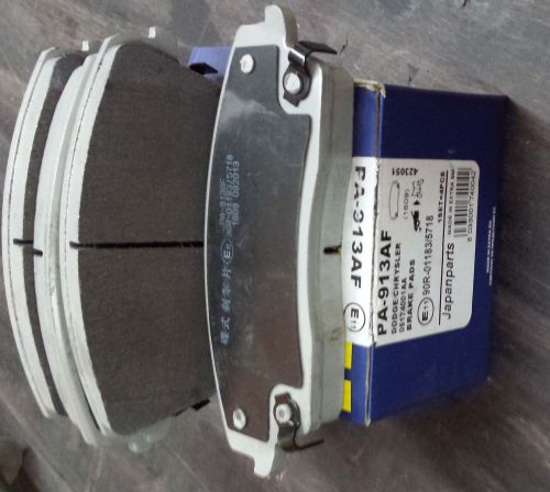

На 2.7. Japan Parts. Цена 500 рублей. т.+74955145409

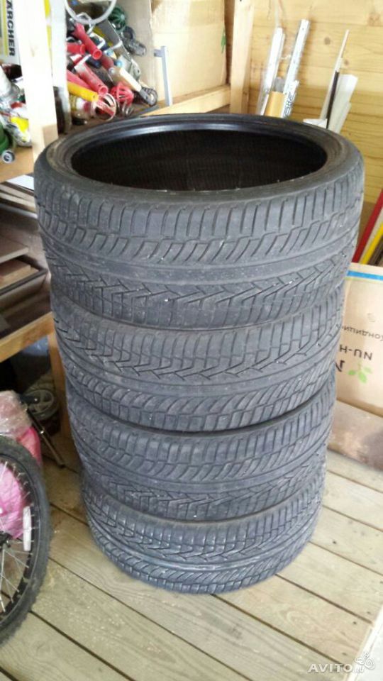

Тема: Шины 265/35R22 продам | 19 июля 2014 00:06
Остаток 5мм. Цена 12000 за все. Подробности по т.(495) 5145409

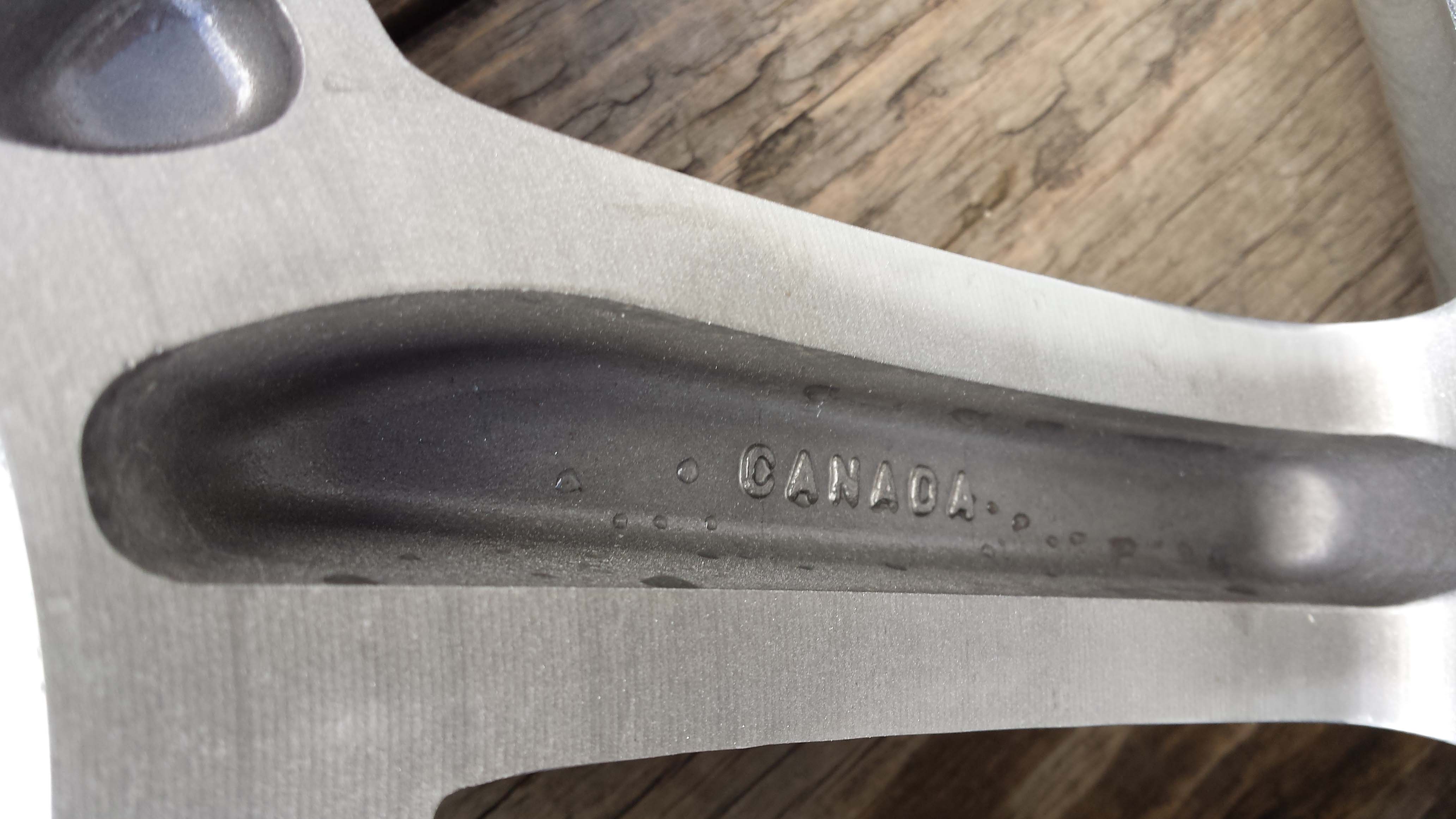

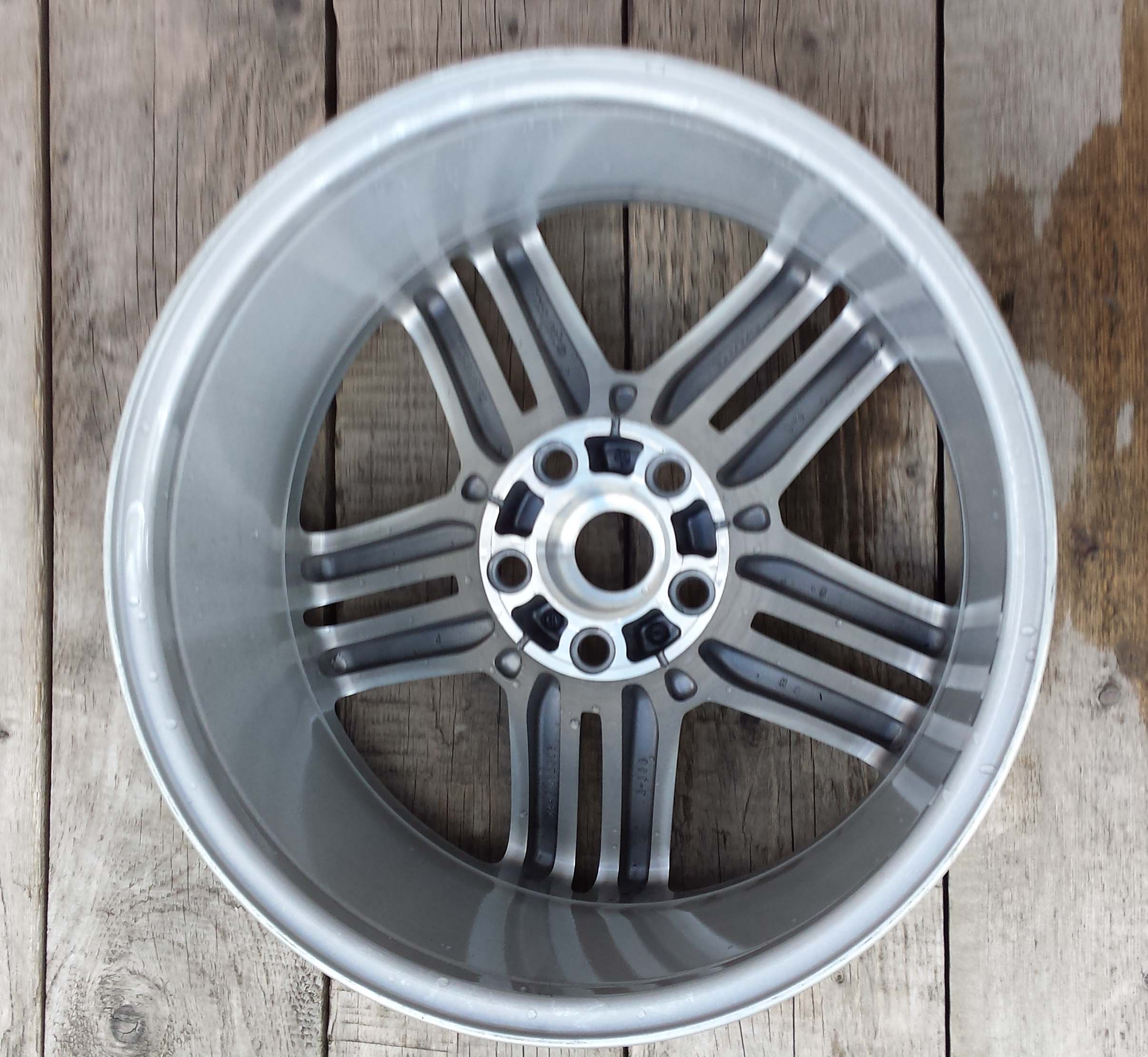

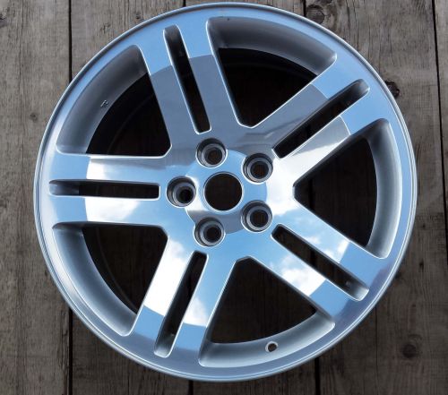

Goha_apr,
Цена 11500 на сайте за диски BlackHarts за штуку или за два?
Цена снижена до 11000-00.
Продано.

Главная пара 2,82. Стоял на 3.5. Подойдет также на 5.7, 6.1. Состояние отличное. Вал вращается двумя пальцами. Цена редуктора 12000-00 рублей.
Новорязанское ш., д.Чулково.
т.+7 495 5145409.

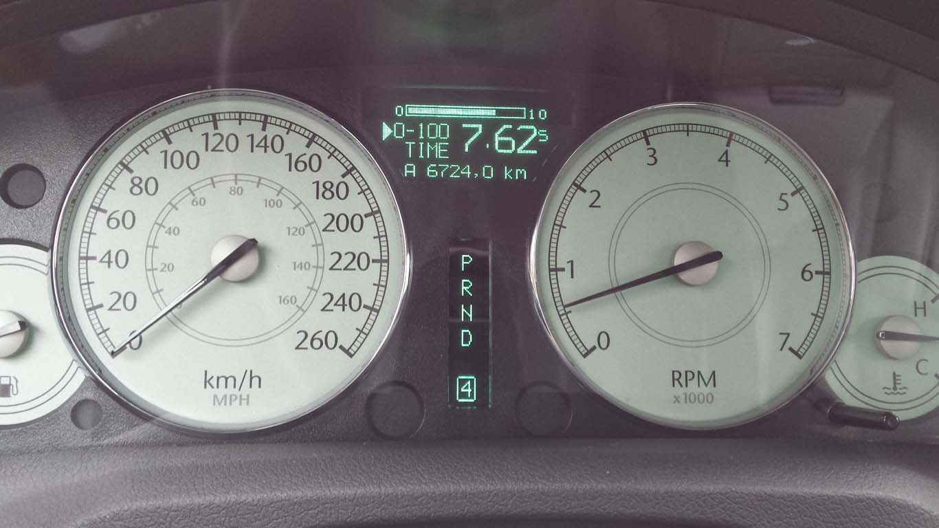

Вопрос решился с помощью Diablo inTune. Выставил новое передаточное число в меню и записал в мозги. Чип тюнинг пока не заливал чтобы оценить эффект от новой главной пары
После двух дней эксплуатации выводы следующие:
Улучшилась динамика.
Снизился расход на 1,5л. в пробках (думаю из-за того, что трогаться с места мотору стало легче)
В салоне стало шумнее из-за более частых выкручиваний оборотов.
Раньше было:
1ая - 80км/ч
2ая - 125км/ч
3я - 195км/ч
4я до сколько сможет
5я для экономии
теперь
1ая - 60км/ч
2ая - 100км/ч
3я - 145км/ч
4я - 200км/ч при 5500 оборотах. дальше не было возможности
Расход на трассе думаю увеличится.
Замер на участке, где раньше было 9,1 сек.
