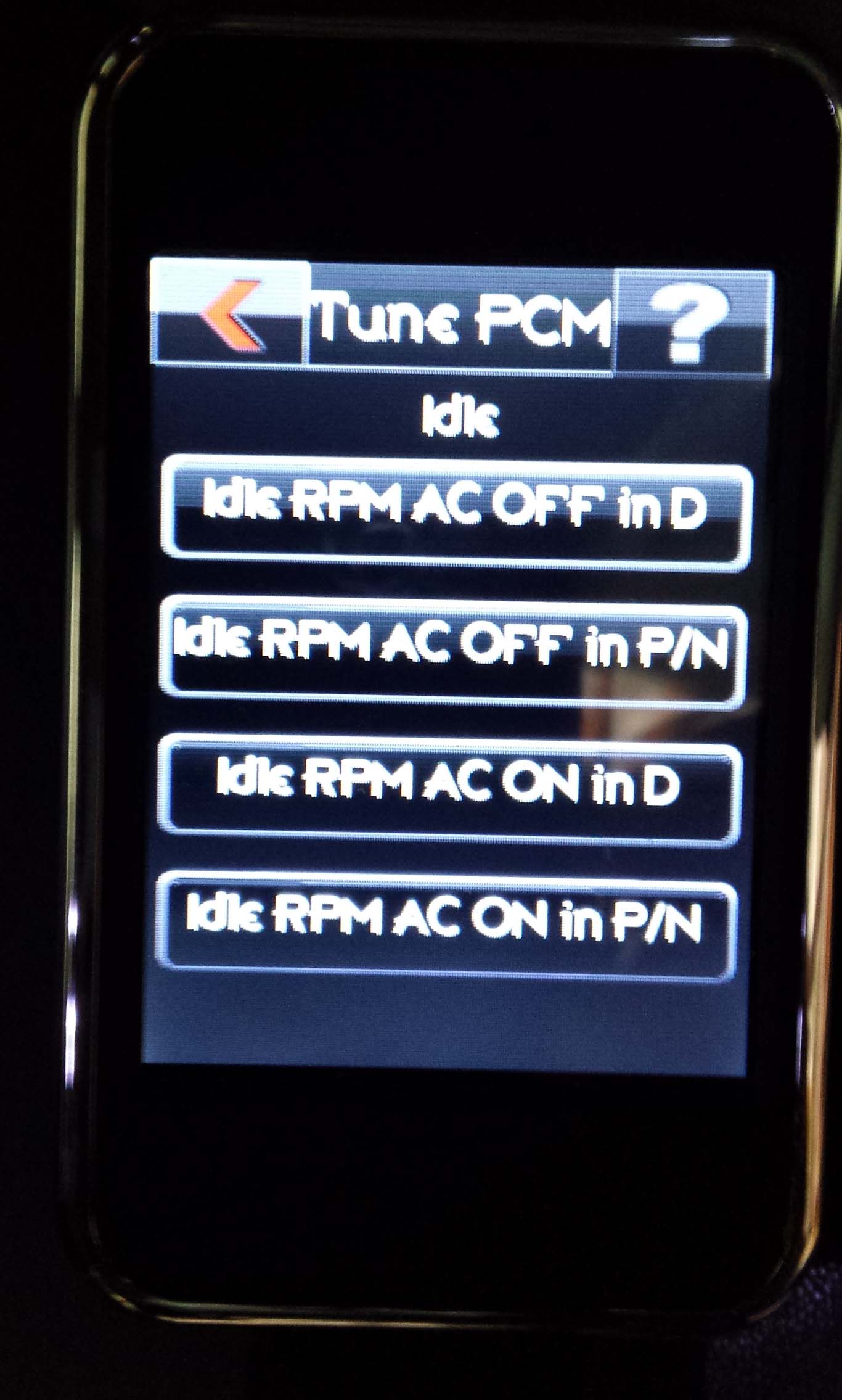

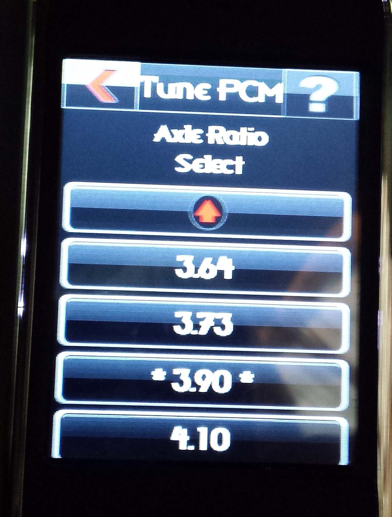

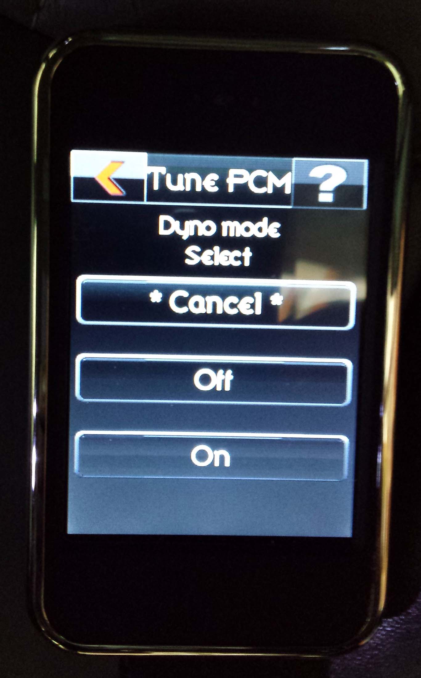

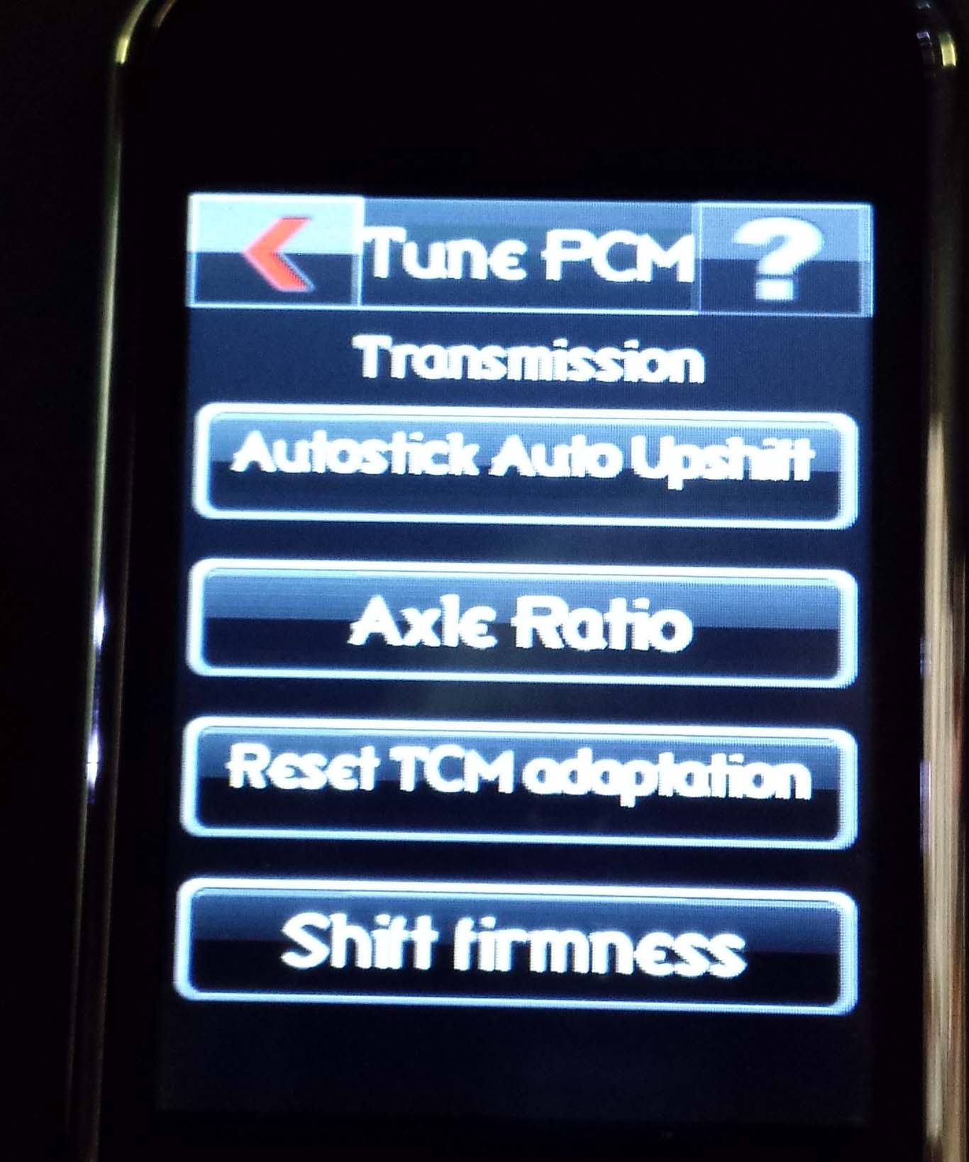

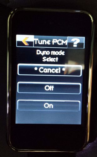

Хочу описать функции DiabloSport inTune на наглядном примере. Может кому пригодится.
После первого подключения к авто девайс определяет по VINу возможность прошивки. Оказалось что моего VIN в базе нет (я так понял потому-что у меня европеец). Пришлось обратиться в тех.поддержку DiabloSport, и спустя какие-то сутки они прислали мне персональный апгрейд (файл с расширением drg).
Все заработало.
Настройка состоит из двух разделов: чип-тюнинг и персональные настройки.
Чип тюнинг делится на 3 варианта: Diablo Tune (максимум прибавки HP), 91 OCTANE (поменьше HP, под АИ95), 89 OCTANE (под Аи92).
Персональные настройки:

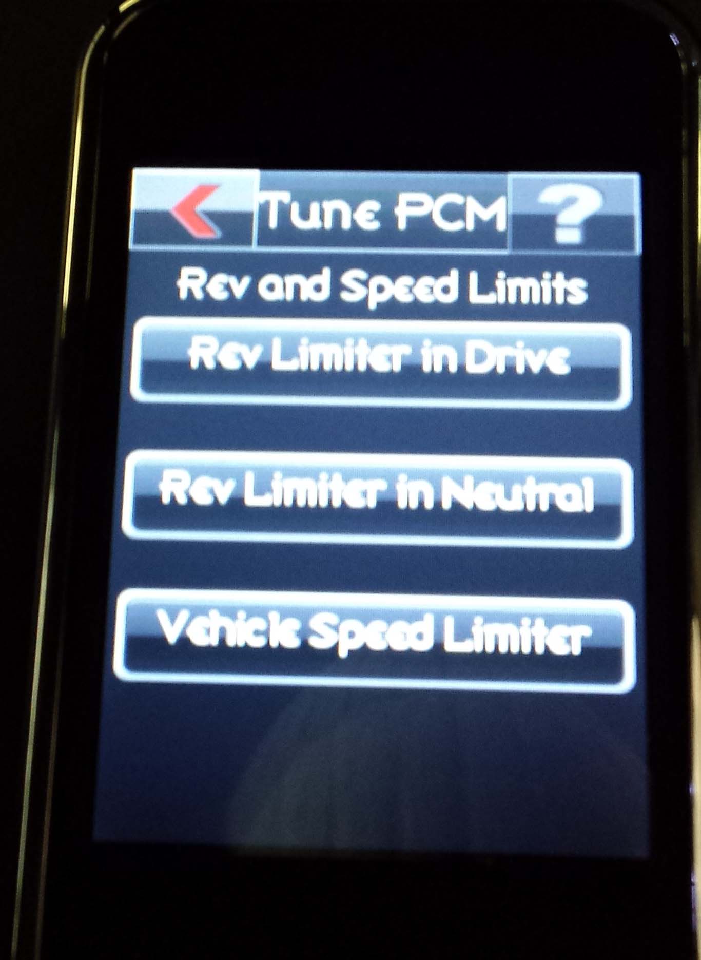

Ограничение оборотов и макс.скорости
Настройки АКПП
блокировка автоматического понижения передачи при нажатии в пол,
главная пара, обнуление адаптации коробки, скорость переключения коробки и обороты при которых переключаться
Смена главной пары

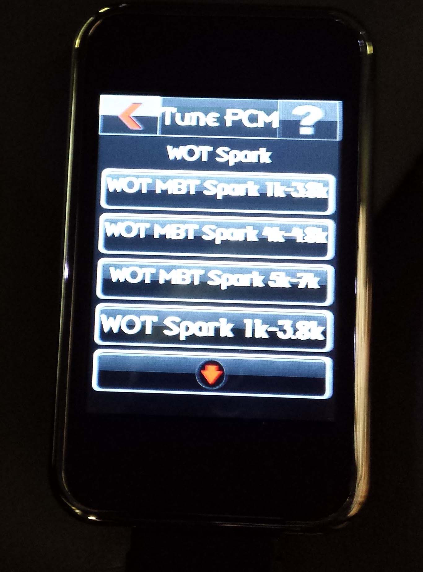

Длительность зажигания

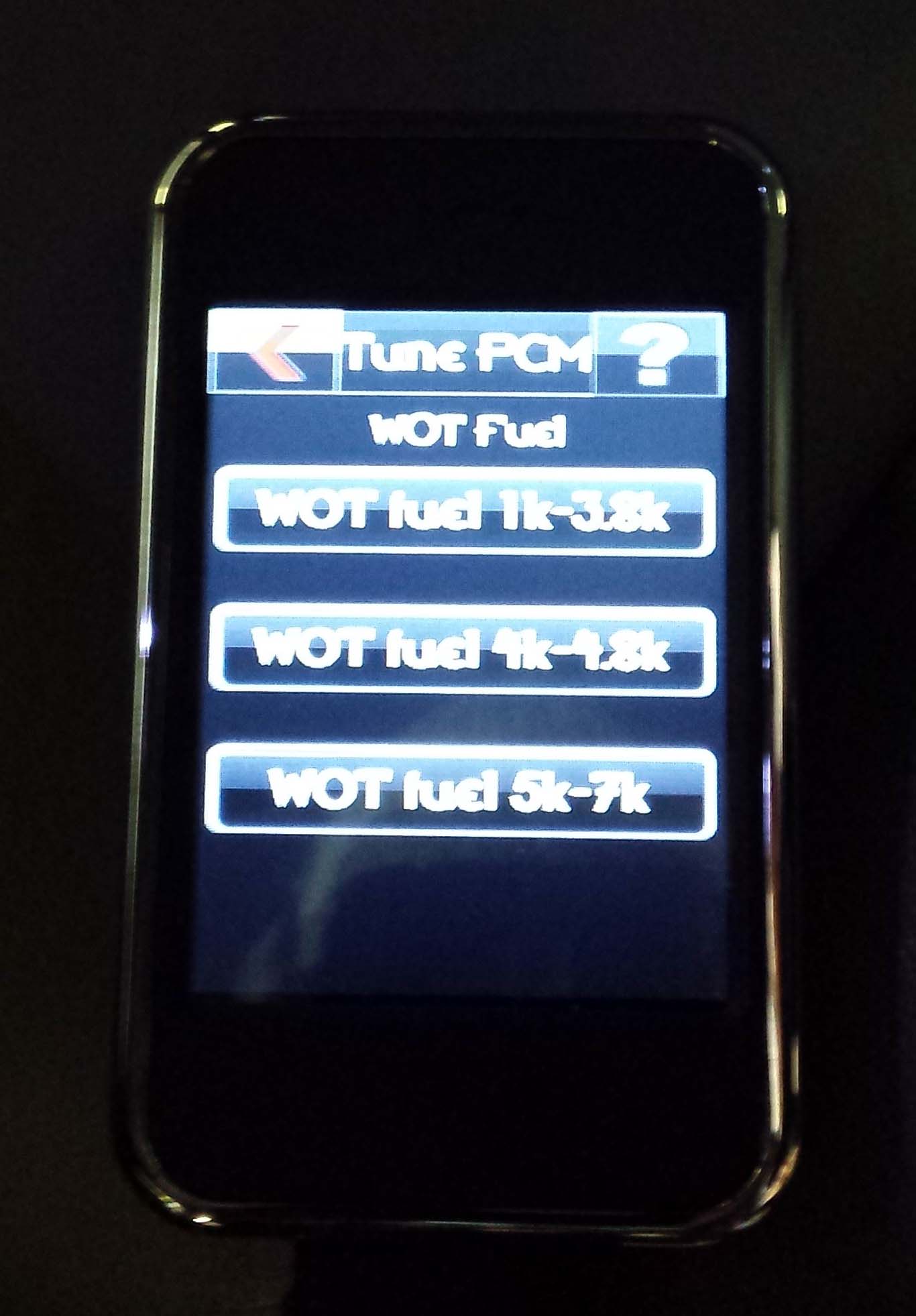

Длительность впрыска

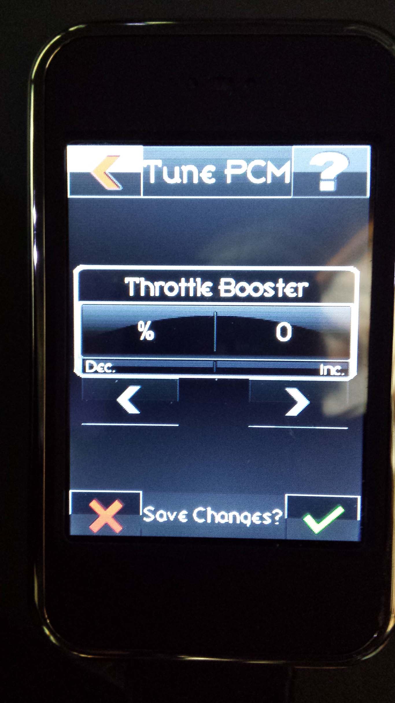

Усиление реакции на нажатие газа

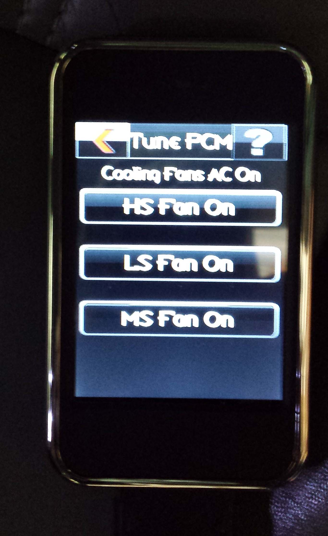

Уставки включения вентилятора охлаждения
Режим для динамометрического стенда
Обороты холостого хода на разных режимах
Особо хочу отметить функцию Autostick Auto Upshift. Если перейти в ручной режим и разгоняться в пол, то при достижении максимальных оборотов передачи переключаются автоматически вверх (так оно и было раньше). Изменилось другое: если поставить в ручном режиме например 4ю передачу и нажать газ в пол, то коробка не перейдет на третью, а машина будет разгоняться как-бы на моменте. И ещё появилась возможность поставить 5ую передачу и ездить на ней внатяг.

omega99,
Вот если бы вы описали что каждая функция делает - было бы ваще агонь.!!!
( а то я например практически ничего не понимаю :(( . вот как это так меняется главная пара?? и что даёт смена длительности загорания свечи и впрыска? )
P10N33R
29 июня 2014 07:27
Сообщений: 1293
Машина: 300с HEMI POWER
Регистрация: 28.06.2011
Главную пару меняют в диабло после того как ты физически поменял главную пару...

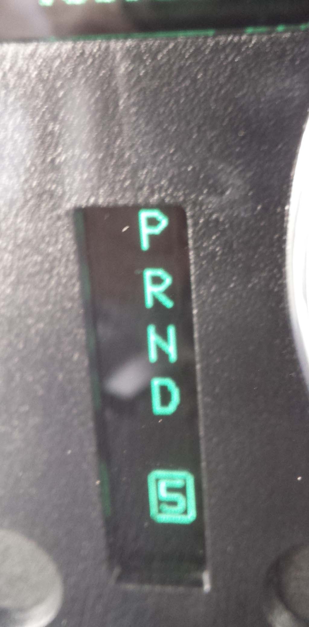

P10N33R
30 июня 2014 18:48
Сообщений: 1293
Goha у меня тоже пересчелкивает я так и не понял от чего это зависит у некоторых цифра "5" появляется на приборке у меня ее нет и также у некоторых в отсечку упирается на механике и дальше не счелкает у меня дальше переключает и как это сделать тоже для меня до сих пор загадка :)
30 июня 2014 18:56
P10N33R,
mode1
mode2. Не?

У меня есть на интюне. Если акпп не переходит в режим 5 то прошейте на другой моде.
А вообще стороник все очень подробно описал. Почитайте.
P10N33R
30 июня 2014 21:03
Сообщений: 1293
за три года пользования Predator'ом вы думаете я ниразу Mode не менял чтоле? :) в Mode 1 коробка переключает на следующую передачу пока не настанет 3000 оборотов на Mode 2 коробке работает очень мягко и быстро... вот и вся разница...
