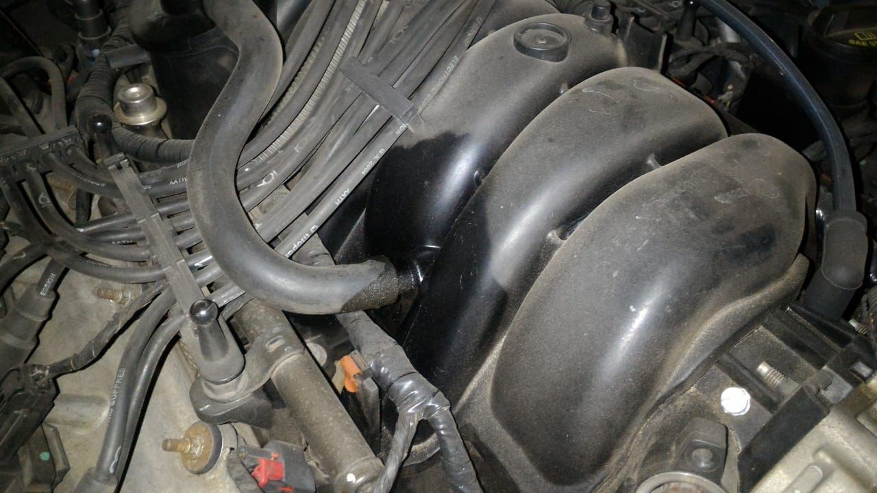

Тема: Клапан PCV | 11 июня 2018 20:32
Всем привет.
Обнаружил запотевание как на фото.
И лопнул патрубок системы PCV.
Почистил грязный клапан PCV, пропускать стал меньше. Но всё же немного пропускает.
Что делать, менять его? Или оставить старый почищенный?
Какие последствия могут быть если оставлю старый?
