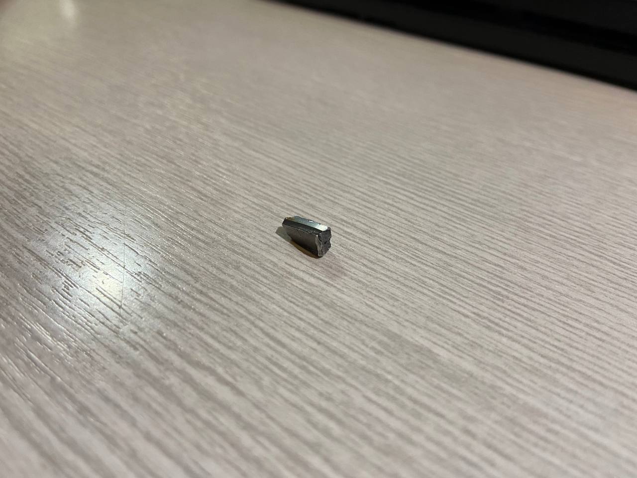

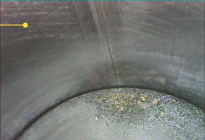

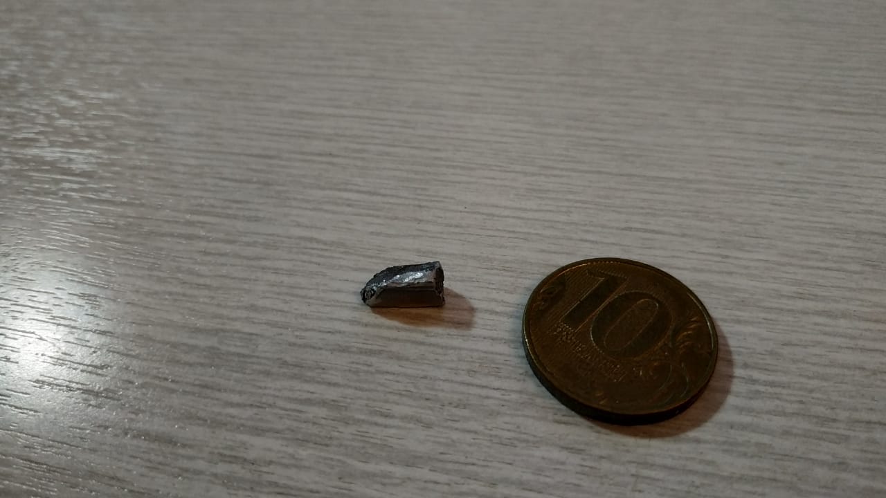

Месяца два назад лазал под машиной и обнаружил что на одной голове в углу копится капелька масла, течёт из под прокладки. Недавно менял масло. Слил в чистое ведро отработку, из ведра через воронку в канистру. В воронке как обычно сеточка. Масло ушло, на сеточке лежит кусок. Подумал что этот кусок или подобный побывал в том цилиндре в углу где подтекает масло. Залез в цилиндры эндоскопом, так и оказалось, в этом крайнем цилиндре поршень побило, а сам цилиндр в задирах. Понятно что кусок металла ударял в башку пока там скакал, тем самым подняв её на доли миллиметра, от чего теперь там сочится масло.

эндоскопом смотрят через свечные колодцы обычно. Вопрос - как из камеры сгорания этот кусок попал в поддон масла?

Алюминий или сталь?
Я через них как раз смотрел =) Как попал, мне тоже интересно. Может там другой был. А этот кусок явно побитый, где то чем то его поколотило, на 1-м фото видно эту грань замятую от ударов.

Цитата: Sewerin
Алюминий или сталь?
Алюминий
Вообще, если приглядеться к куску, на стороне что смотрит вверх, есть срезы от токарного станка, как на поршне. И эта сторона идёт с еле заметным закруглением. Такое ощущение, что это кусок поршня.
Sewerin
21 августа 2021 12:55
Сообщений: 818
Машина: 300C Touring AWD 6.1
Регистрация: 3.05.2019
Поршень отломился - детонация, других причин нет.

Свечи сфоткайте. Может, слишком бедная смесь...
