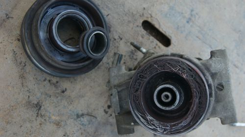

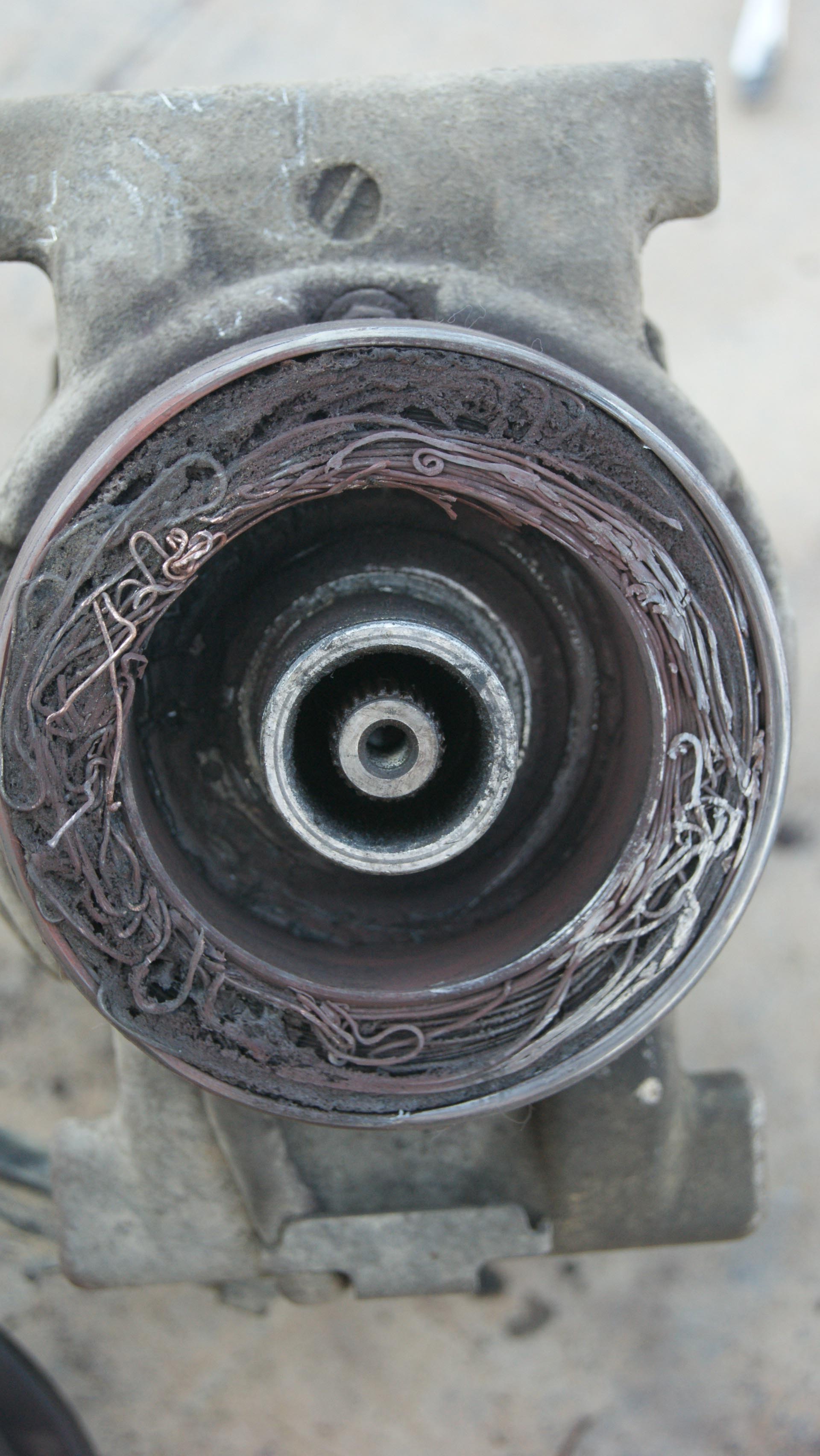

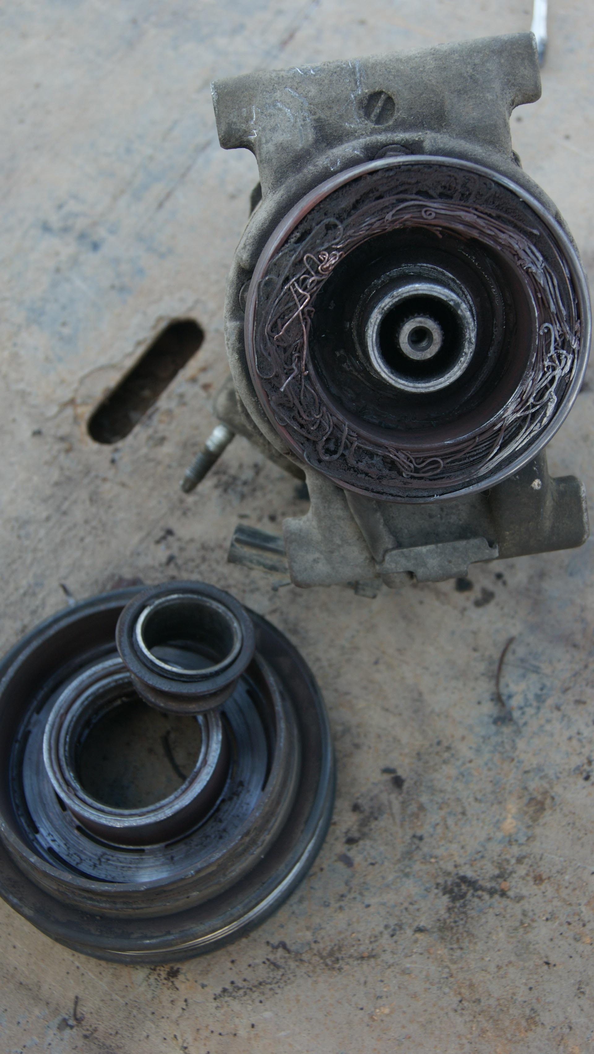

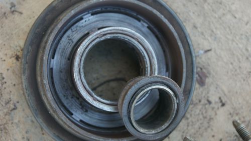

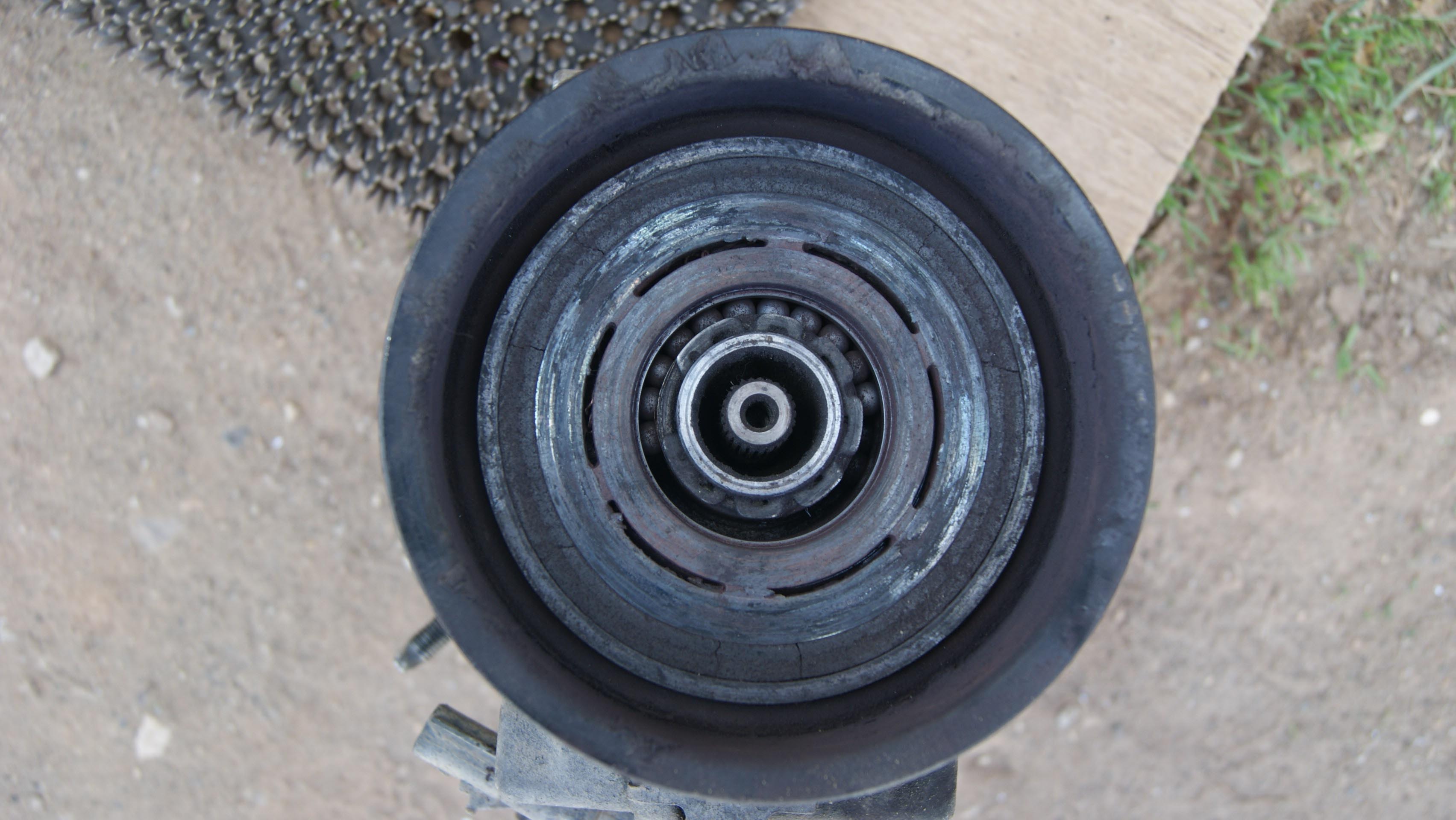

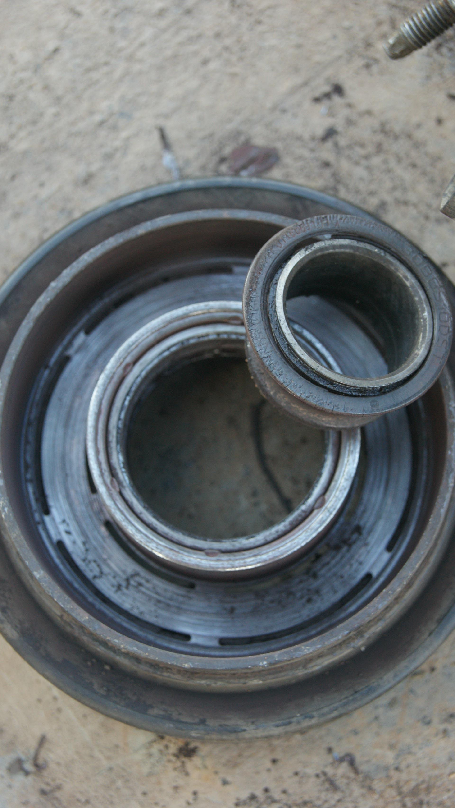

Доброва времени суток всем Крайслероводам )))) У меня такая ситуация, появлялся шум при включении печки. Я искал решение этой проблемы но не нашел. По началу он трещал через раз. Потом началось все чаще и чаще трещать. Недавно ваще что то там вылетело и шкиф на кандере разболтался. Хочу снять кандер и разобрать его посмотреть что к чему.
В общем кандер снял. И там такое.
Я как понял. Если у каво начинает трещать кандер при включении печки. Надо снимать кандер и смазывать подшипники. Если я ошибся поправьте меня!
У меня получилось как, смазки не стало. Подшипник заклинил и получилось вот такая вот беда как на фото.
Можно ли его восстановить кто как думает ? Если есть предложения подскажите.
