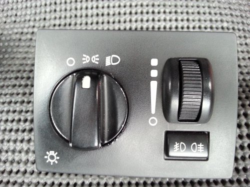

У меня европа 3.5л номер моего блока 04602349AD такой как на фото . Начал смотреть, а есть и другие номера (типа таких 04602349AC, 68019901AE, 68019901AD, 68019901AB ) мне нужен чтоб подошел и без автоматики . Помогите я уже устал его подбирать. А то на заказ у на его нигде нет.
Спасибо огромное. Потом отпишусь.
Не помогло . Моргнули обороты выровнялись и все хорошо. Не то.
Кто нибудь знает однозначный ответ? Дилер или кто нибудь, кому нибудь ,сказал или ткнул пальцем, что именно вот в этой детали причина? Потому-что один пишет что аккумулятор, другой говорит переключатель фар, а третий пишет щетки генератора. А фары с панелью у всех мигают опять. Может кто то решил этот вопрос не меняя все в своем авто ?
