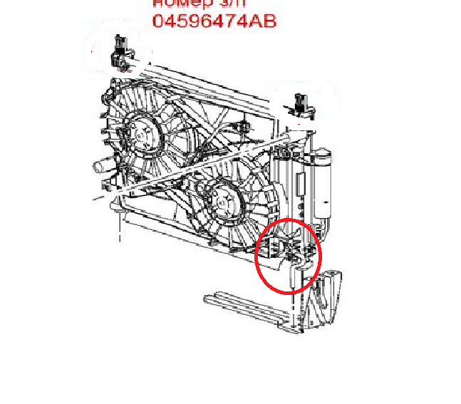

Подтекает радиатор.Пока лазил посмотреть что да как обнаружил забавную вещь,он у меня внизу как положено стоит на подушках,а сверху болтается в свободном полёте,нормально так болтается.Братуха продал свой 300-й,поэтому сравнить пока не с чем.Подскажите,он у всех так или у меня какое то крепление отсутствует??
вот на таких ушах он крепится вверху :

mikki777,
Спасибо за конкретный ответ,сегодня посмотрю!!
