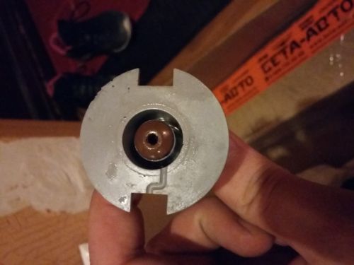

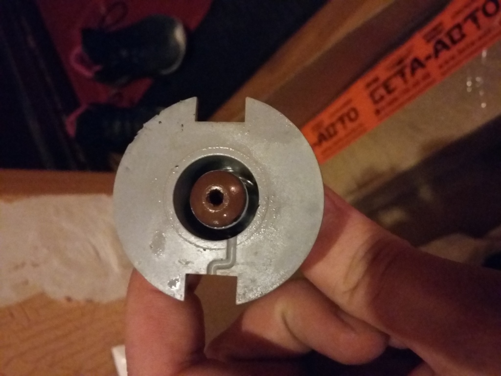

Долго ждал новую крышку, чтоб разобрать старую:
Но, кажись, оно тоже под определенное давление расчитано...

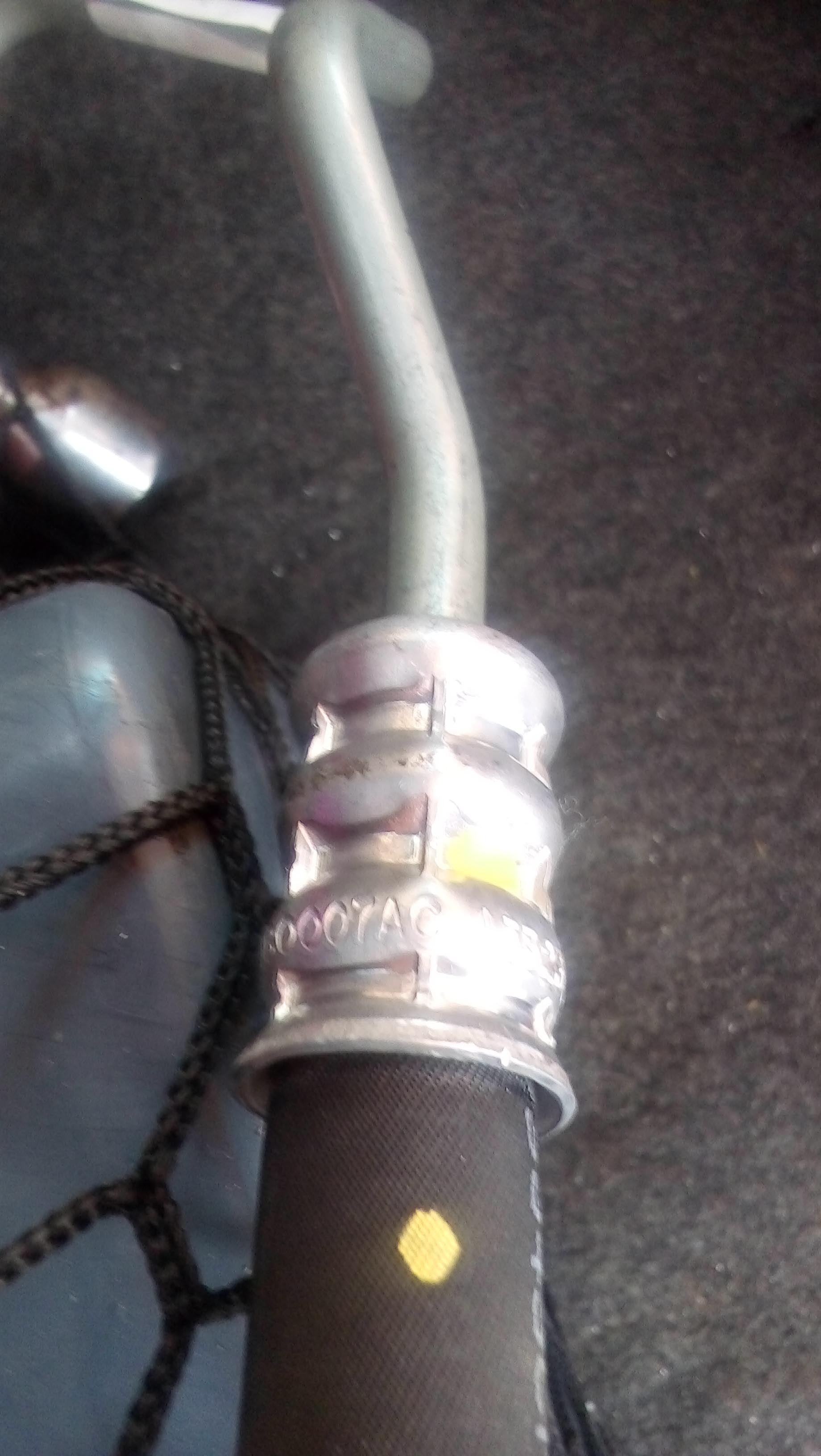

Отвечаю сам себе:
номер шланга 05180007AB(C,D,...).
А посмотреть можно на манжете, выбит он там:
И кстате, заметили, что не работает клапан на крышке бачка - на горячую когда открываешь пшик делает, и ротовым отверстием тоже не продувается, пока высверлил отверстие, пока новая крышка едет. Может течь шланга связана как-то с этим...

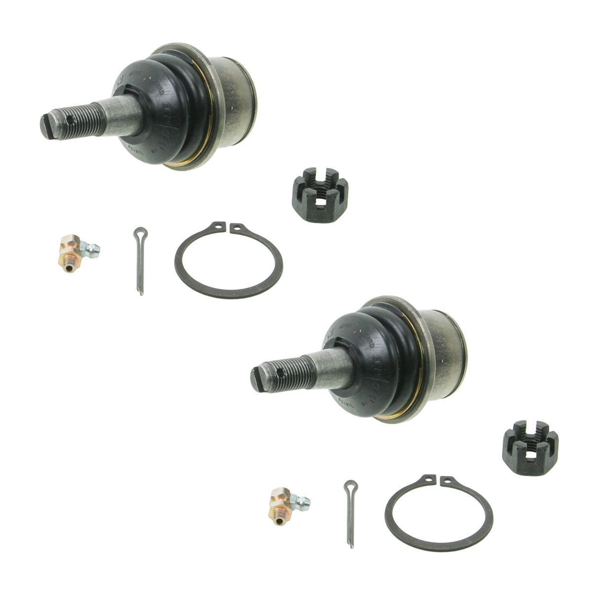

Вот который покупал прошлый раз:

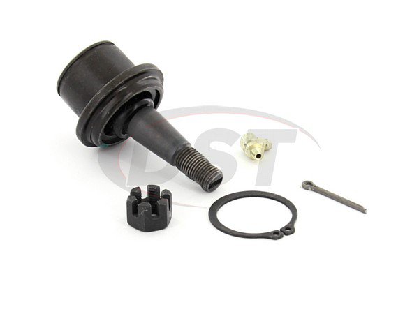

А это то, что пришло сейчас:
Смотрим - епт а где пыльник? херасе, пыльник не положили... чо делать...
Пригляделись - есть небольшая резинка - типа пыльник (под пальцем она), но сомневаемся что быстро порвется, старые пыльники уже не годные, не пойдут.
Дайте совет, колхозить пыльники какие-то или так ставить?

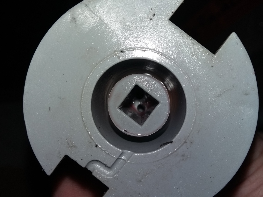

Стучит рейка - хочу подтянуть. Не догнали чем подтягивать. Там сверху гайка под 17 головку, это контр-гайка, как я понимаю, а в центре отверстие - туда вставляется шестигранник? Или звездочка? Какой шестигранник (звездочка)? Подскажите, пожалуйста.
