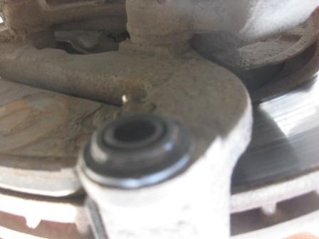

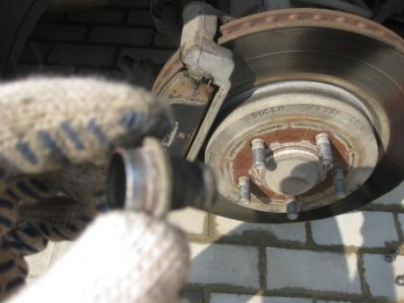

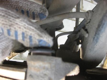

Месяц назад в подвеске появился стук справа спереди. На больших ямах, лежачих полицейских небыло, а вот на "зыби" на проселочных дорогах, на небольшой скорости бряцало. При нажатии на тормоз стук пропадал.
Делал диагностику у не официалов, ничего не нашли. Смотрел сам все шаровые, тяги, рычаги, сайлентблоки, все было нормально, единственное что не понравилось, небольшой люфт правого суппорта. Купил комплект направляющих и положил в багажник, но был не уверен, что помогут. Заехал к официалам на диагностику, попросил обратить внимание на правый суппорт, нет говорят, у вас все зашибись, суппорт в норме. С тем и уехал.
На даче после пива посетил трудовой порыв, достал я купленный комплет направляющих:
Снял правое колесо
Чтобы на ногах не было пальчиков похожих на сардельки кладем колесо под машину
При дергании суппорта есть люфт
Отворачиваем верхний болт суппорта
Отворачиваем нижний болт суппорта
Отжимаем суппорт чтобы утонули поршни и освободились колодки
Откидываем суппорт
С удовольствием для себя констатируем факт, что колодки еще в очень приличном состоянии
Вытаскиваем верхнюю направляющую
Выковыриваем из скобы отверткой старый сальник направляющей
Вот так он выглядит
Аккуратно запрессовываем новый сальник
Вот так новый сидит в скобе
Тоже проделываем с нижним сальником.
Смазываем направляющую смазкой
Вставляем через сальник ее на место
Тоже делаем с нижним, получаем такую картину
Ставим на место суппорт и заворачиваем на место новые крепежные болты
Затягиваем верхний и нижний болты
суппорт с новыми направляющими на месте
Любуемся результатом
Ставим колесо на место
Получил огромное удовольствие при возвращении от тишины в подвески и окончании эпопеи с поиском стука. И одновременно ругал себя что не верил долго, что из-за этой бзяки весь сыр-бор. Просто не сталкивался с этим. Большие и тяжелые суппорта висят на таких тонких пальцах, в этом причина.

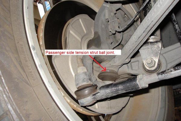

Если на тормоз нажимаешь и стук пропадает, то это еще может быть растяжка-диагональный рычаг. Точно такая же фигня была, поэтому я и сомневался насчет направляющих. Вы же ремзо деферамбы пели????????

Привет, я этот рычаг имел ввиду
Разбивается его шаровая
Он удерживает колесо от продольных перемещений. На тормоз нажимаешь, разбитые зазоры убираются по инерции, стук прекращается. Тоже гад тяжело диагностируется.

yury,вообщем так оно и есть..залезли в рычаг а у него трещина в сайленте...рычаг заменил-все стало тихо ..спасибо за наводку
Ja s etoi temoi polgoda mu4ilsja, vse govorili, 4to vse v porjade, 5 servisov!!! A kogda snjali, sarovaja na rezinke visela!!! sei4as dazhe muzikuku ne sluwaju, naslazhdajusj podveskoi! No mlin stu4it kriwka bagazhnika, zadolbalsja regulirovatj!!! Kto nitj stalkivalsja s etoi neuda4ei?
