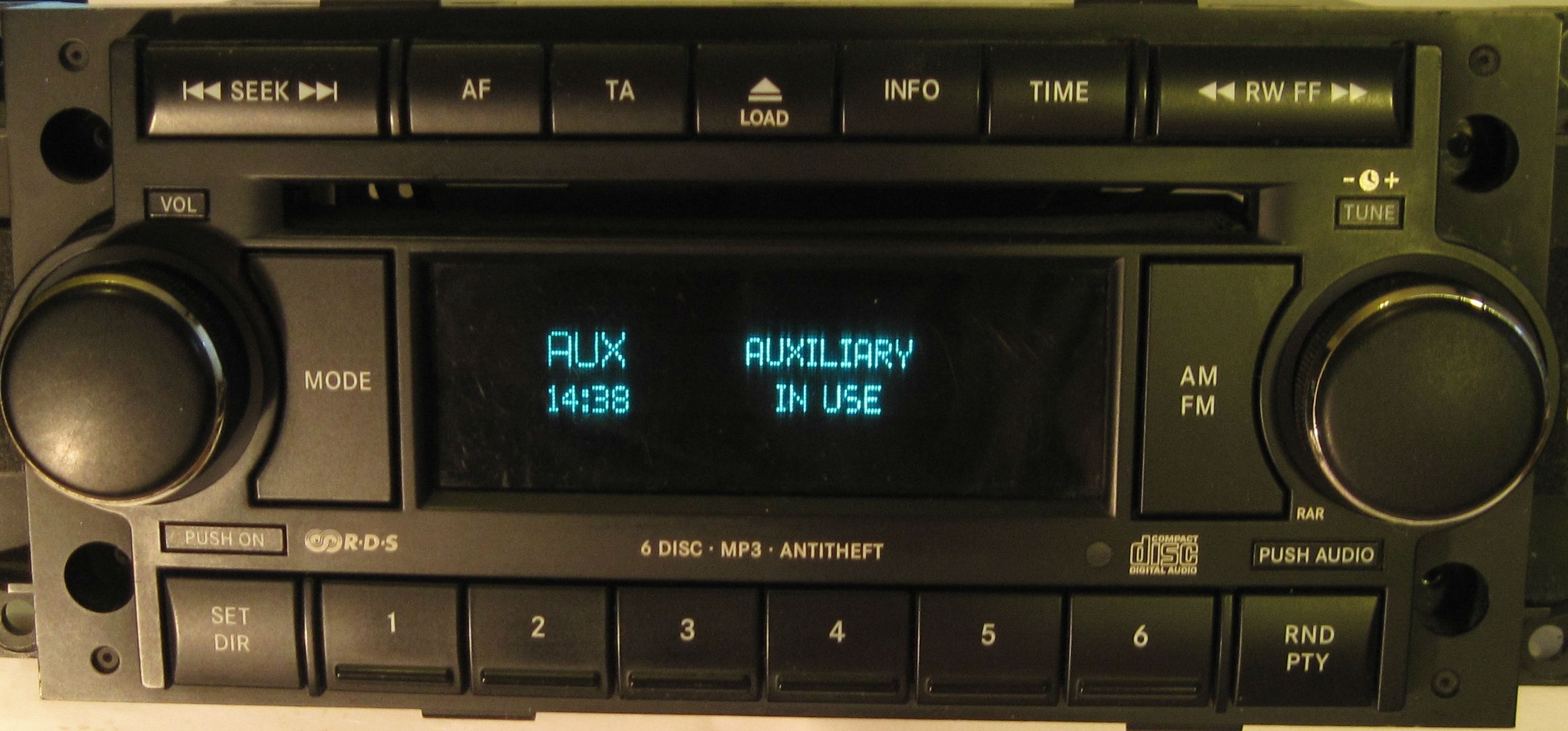

А так, на словах - вытаскиваем CD привод , он подключается к плате коротким шлейфиком , на нём есть аналоговый выход звука с CD привода. Подпаиваемся прямо к колодке шлейфа на плате. Только она относительно мелкая. 3 контакта (пр. лв. и земля), где то тут я уже писал номера . Могу посмотреть ещё раз, но см. выше.)) Делаем выкидыш (желательно экранированным проводом и не особо длинным). Вот и AUX. Подаём сигнал, включаем на магнитоле кнопкой режим CD, и наслаждаемся)
При условии что всё есть, времени заняло бы минут десять –пятнадцать.

Адаптер , о котором везде ( и тут тоже) жевали бесчисленное количество раз, тоже без паяльника и тоже на скорую руку. Процесс инсталляции в первый раз занимает от силы минут пять с перекурами.) ( правда у меня машина немного другой системы))
А эта идея безусловно имеет право на жизнь. Цена и раньше была довольно не бюджетной, а сейчас стала просто неразумной. Адаптер же по сути есть эмулятор штатного DVD, но DVD есть далеко не у всех, да и вообще это уже раритет. А если есть, то почему бы не использовать?.
У адаптера (isch73) кроме AUX есть ещё одно преимущество. Это прямое подключение ipod и прочих огрызков. Появляется возможность управлять с кнопок магнитолы и(или) с кнопок на руле, что удобно. Но это преимущество зачастую оказывается призрачным. В куче треков и папок довольно затруднительно, фактически в слепую, найти искомое.
У меня ещё прикручен блютуз приёмник и музыка (или что там)) находится на съёмном недопланшетоперетелефоне, на котором довольно удобно искать. ( ещё как навигатор и для прочих “нужных” вещей используется) И никаких проводов.) Подойдёт любой, тем более что у многих смартфон и так лежит в кармане. Единственно что стоит обращать внимание на версию блютуз и на поддержку профиля A2DP .

Да, на ушастике (если мы об одном и том же RAR/RAQ)), есть изначально входы AUX на контактах 10пинового разъёма- С2 , отдельного разъёма нет.
Но если попытаться использовать, то всё равно что его и нет. Для этого его нужно активировать. Для его активации требуется подать определённую команду по can
Преимущество огрызков, что управлять можно ими с кнопок на ушастике и с кнопок на руле. Переключать треки, мотать, переключать плейлисты.
Но данные, для управления ipod, iphone…, берутся опять с can шины.
На доделанных однодисковых американских REF есть AUX на передней панели, но управлять он всё равно не может.
