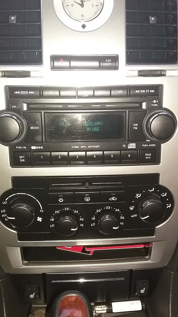

Всем привет. полазал я по форуму и не нашел той идеи, которой пользуюсь я. предлагаю вашему вниманию AUX на скорую руку.. для этого нам понадобится.

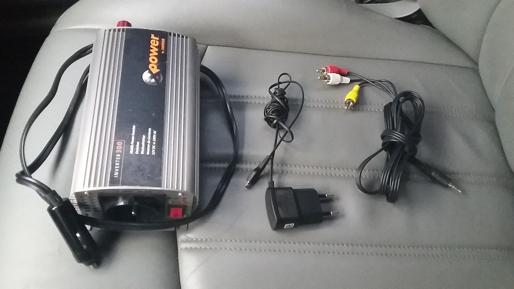

интвектор (у меня на 300W, купленный на авторынке за 500р.. пригождается для ноута)
обычная зарядка 220V для вашего гаджета
и кабель колокольчики-джек (я взял его от фотика)

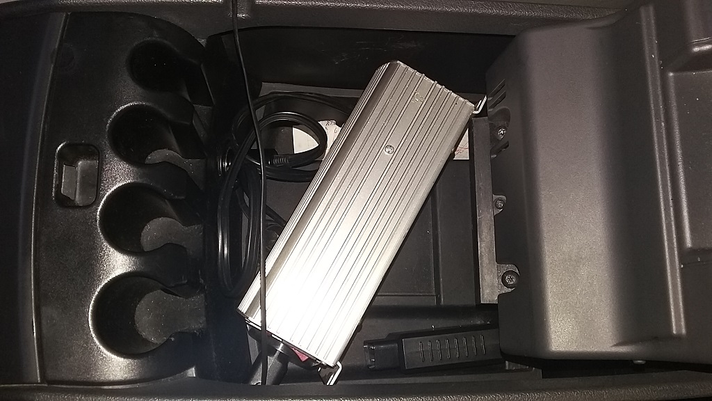

помещаем наш инвектор в подлокотник и подключаем его к прикуривателю, размещенного в этом же подлокотнике.

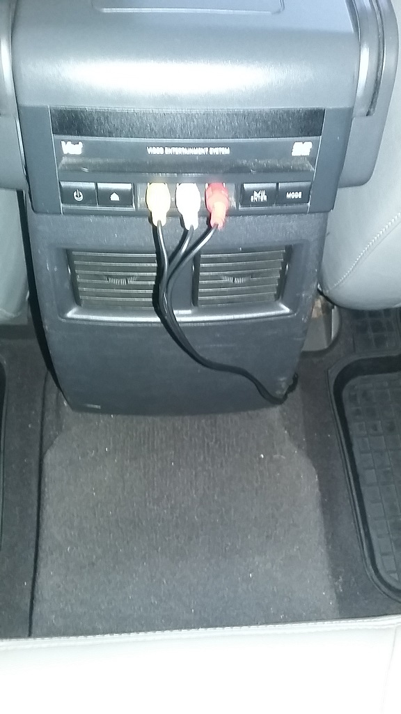

подключаем колокольчики к DVD который находится в этом же подлкотнике.
подключаем зарядку к гаджету и в него же суем джек.

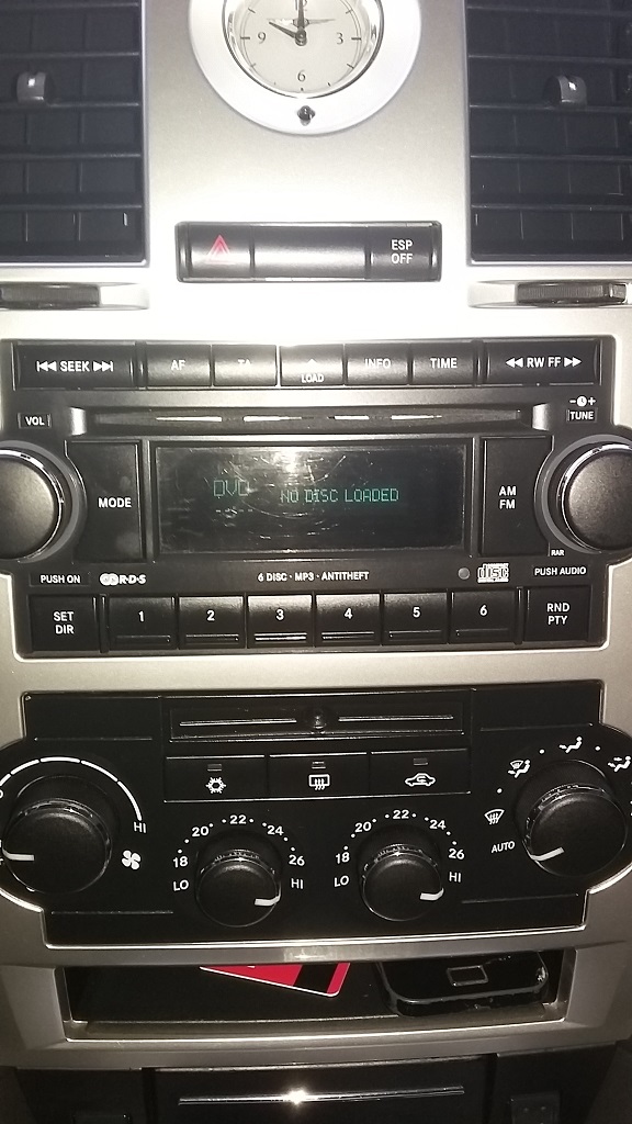

и вместо вот этой надписи на ушастике
получаем эту
выбираем трэк и готово. все игрет.
!!! теперь о минусах этого способа... немного фонят динамики.. если сделать погромче, то не заметно.. этот фон именно из за инвектора.. благодаря ему наш AUX в момент плавного перехода в трэке не отключается, показывая надпись про то что ДВД не готово...
вобщем мужики.. меня устраивает звучание, хотя сам по себе на звуке помешан.. время что то воять серьезное нету, но лучше так, чем перекатывать каждый раз диски )
