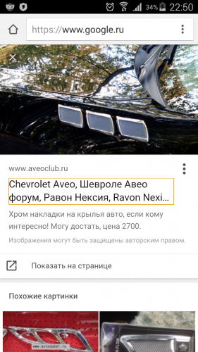

Тема: Накладки на крылья | 7 апреля 2016 08:10
Здравствуйте. Кто нибудь знает где можно раздобыть такие накладки ???
