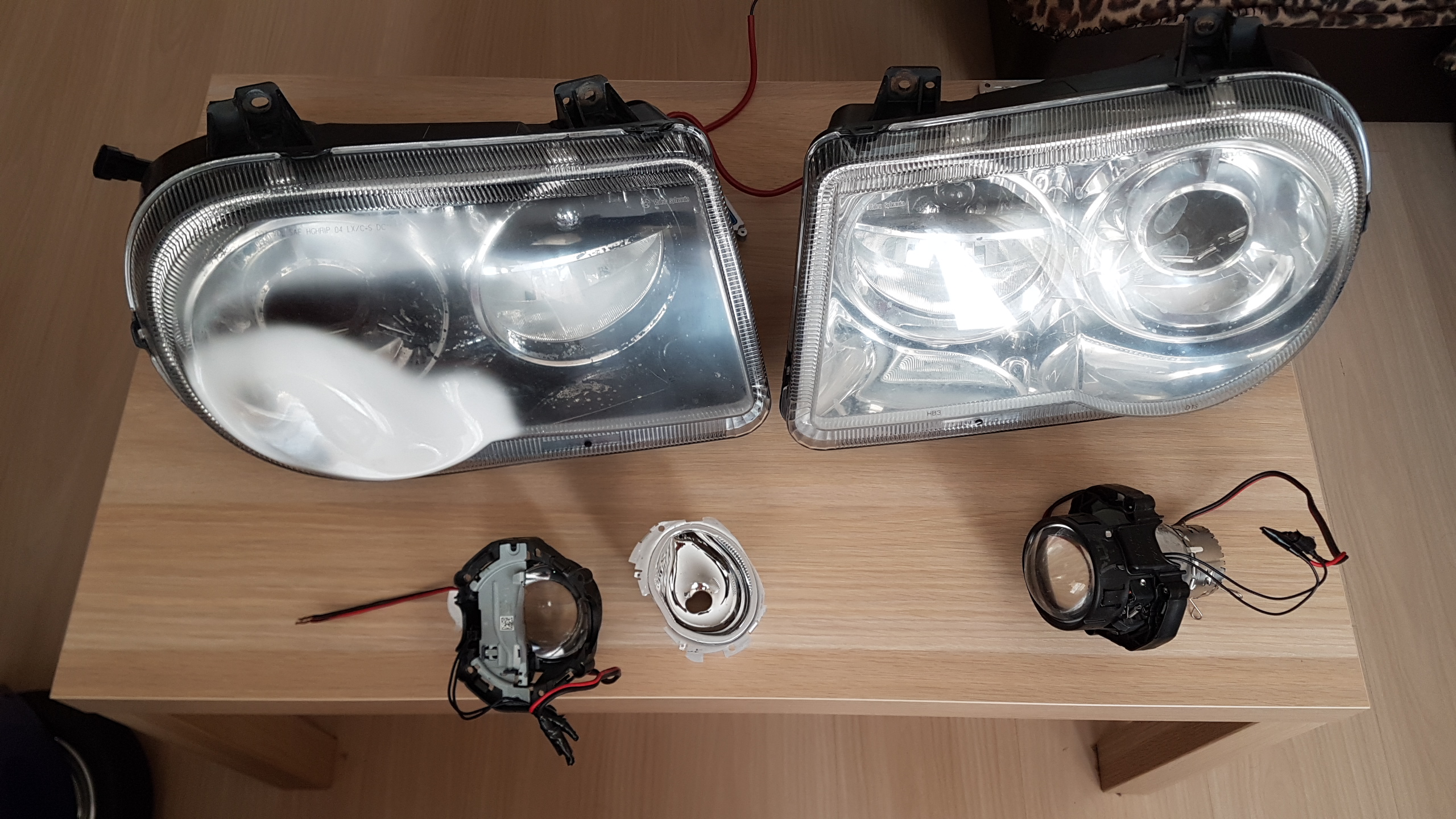

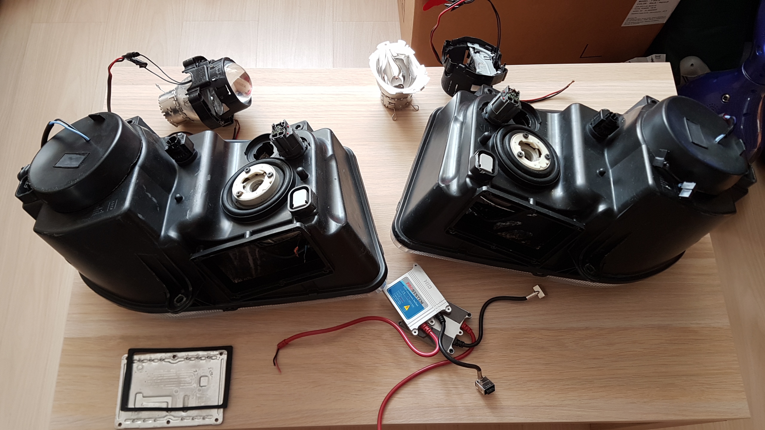

Фары от срт 05 года, без габарита между дальним и ближним и корректора.
В комплекте билинзы хелла интемо, отражатели живые, два блока розжига, один из них плохо разжигает.
Крышки под место штатного розжига есть.
На правой фаре стекло "поплыло", корпус без косяков.
Цена - 6000 р за все
Самовывоз - Южное бутово, номер в подписи.
