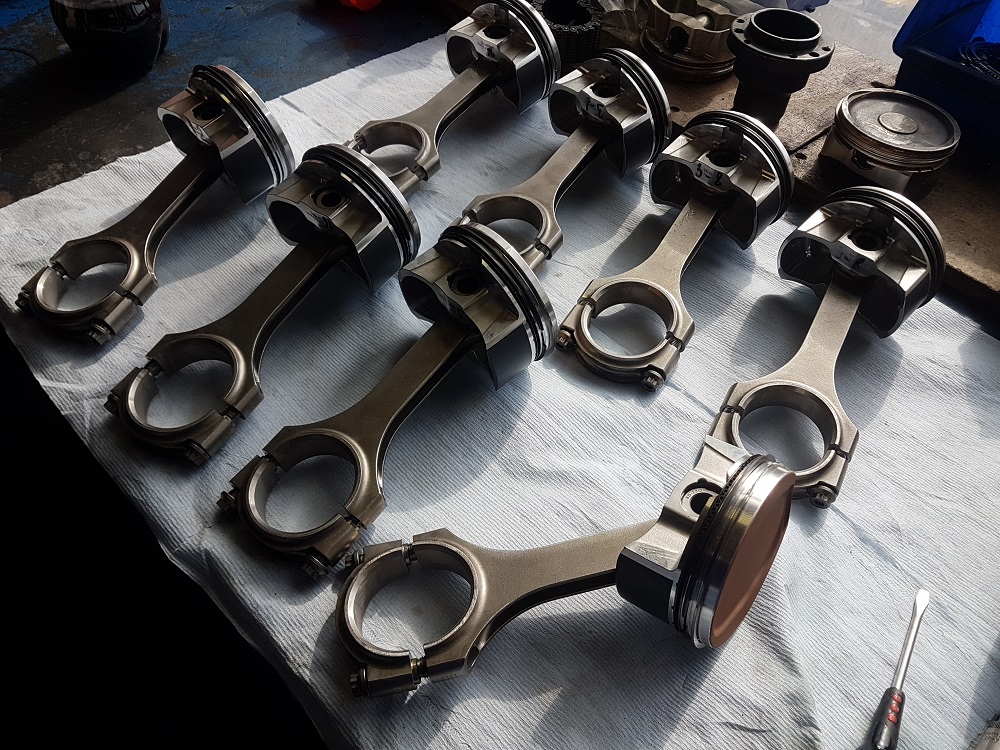

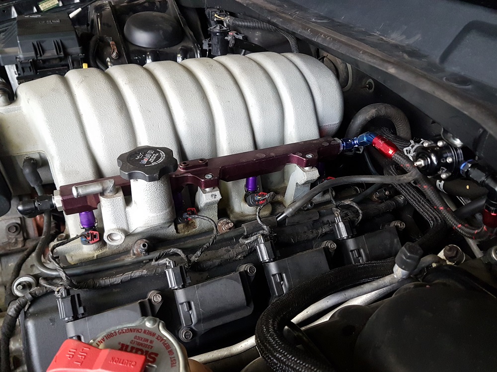

Решил поделиться проектом, собираем лютого карася. Совсем скоро уже ехать на стенд, почти все готово.
Список доработок:

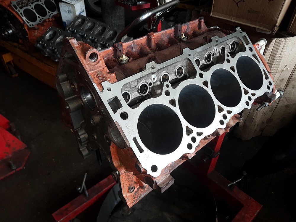

-Расточка блока, замена втулок распредвала, выравнивание всех плоскостей
-кованный коленвал Molnar с толстыми шейками + балансировка;

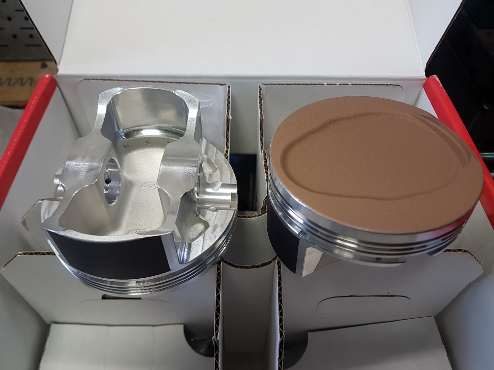

-кованные поршни CP(carrillo pistons) с керамическим и молибденовым напылением с усиленным пальцем;
-кованные шатуны Molnar с усиленными болтами ARP;
-сверхпрочные шпильки и болты на весь мотор ARP;
- прочные вкладыши King Racing с напылением;
- масляный насос повышенного давления;
- новые пружины и маслосъемники ГБЦ;
- все прокладки, полукольца и сальники Mopar;

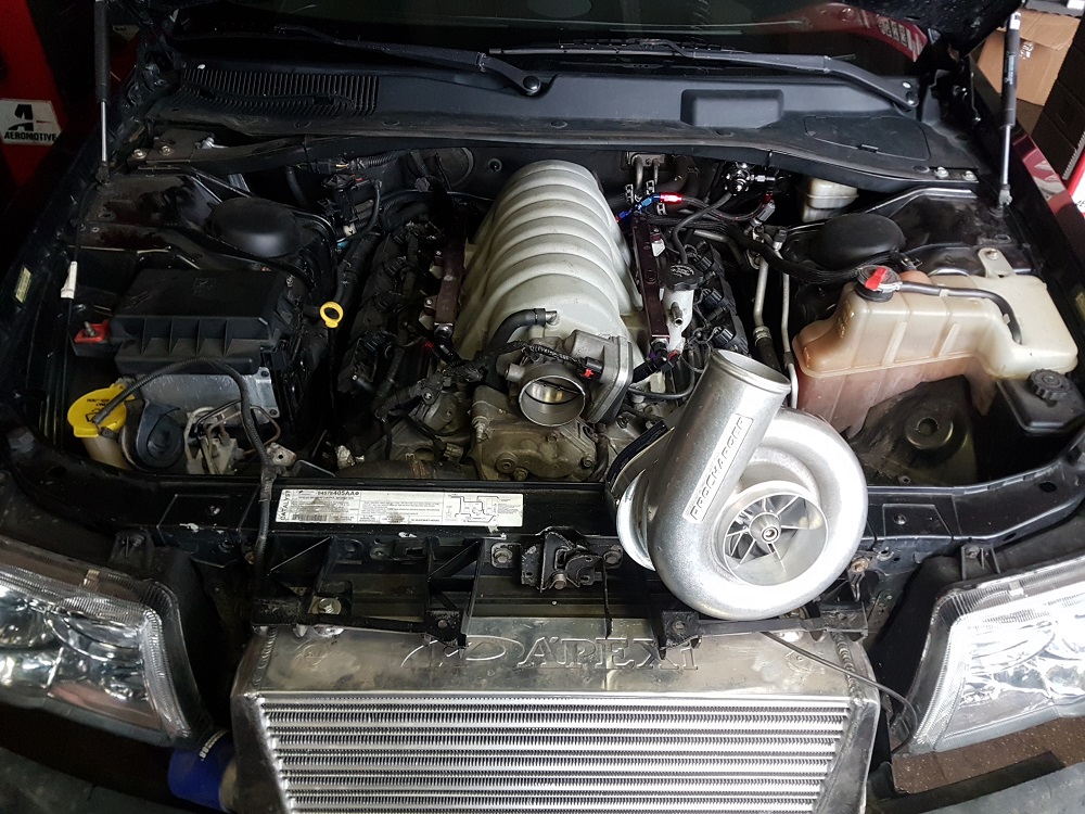

- центробежный компрессор Procharger F1-A-94 на пиковые 1300 л.с.
- интеркулер Apexi китай 600*300*100;
- блоу офф Tial оригинал;
- заводская рама под 2 насоса Fore innovations;

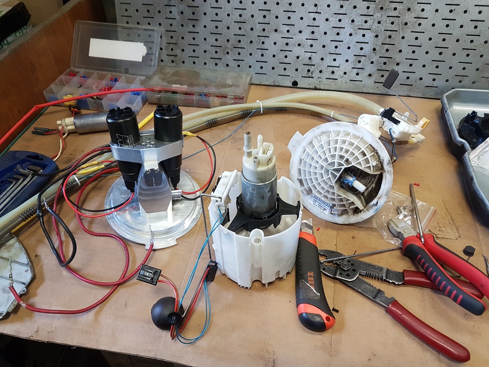

- 2 топливных насоса AEM 50-1000 на 320 л/ч;
- топливные рейки Fore innovations;
- форсунки Injector dynamic ID1050;
- новая прямая и обратная топливная трасса 6AN;
- демпфер толпивного давления Radium;
- шкив коленвала ATI superdamper;
- все датчики мотора новые оригинал;
- гидротрансформатор Precision под лаунч 3000 оборотов;
Ранее были установлены равнодлинные коллектора ARH, усилен автомат, приобретен редуктор Getrag с блокировкой в сборе;

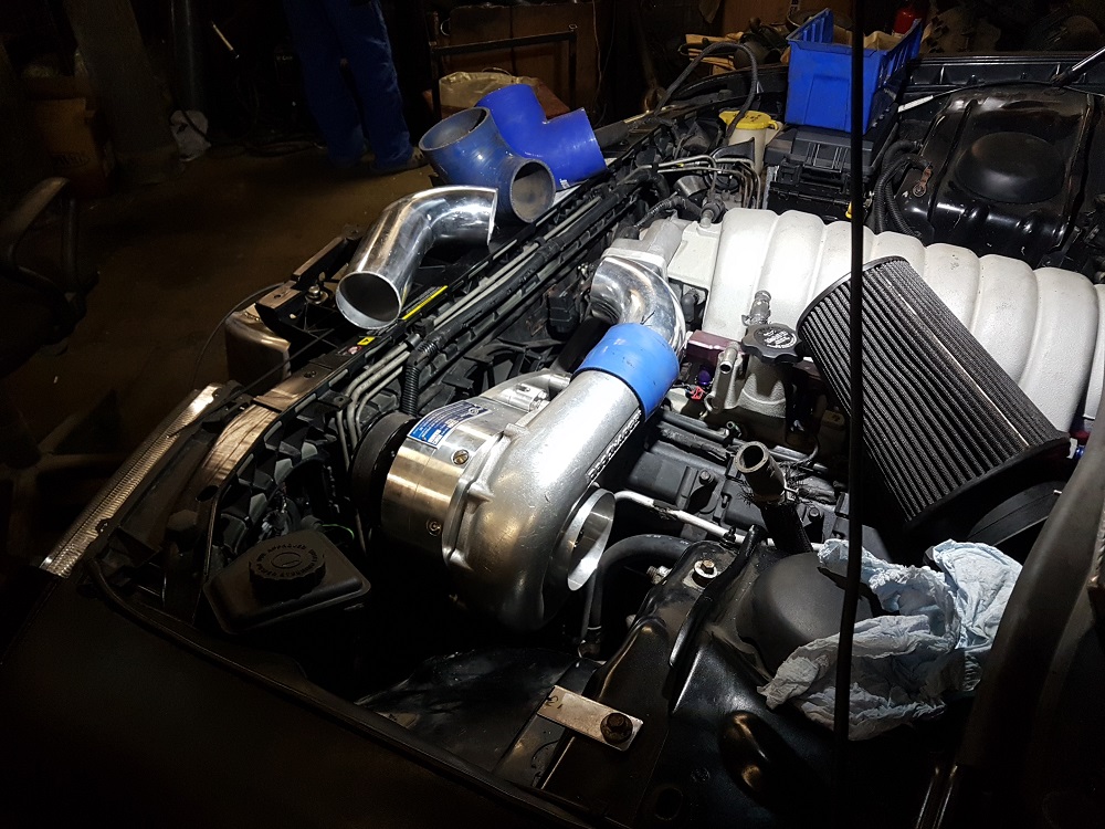

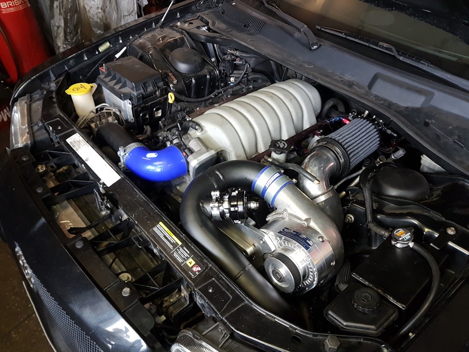

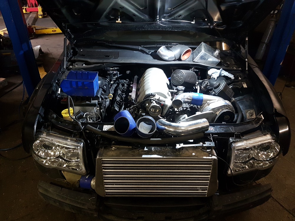

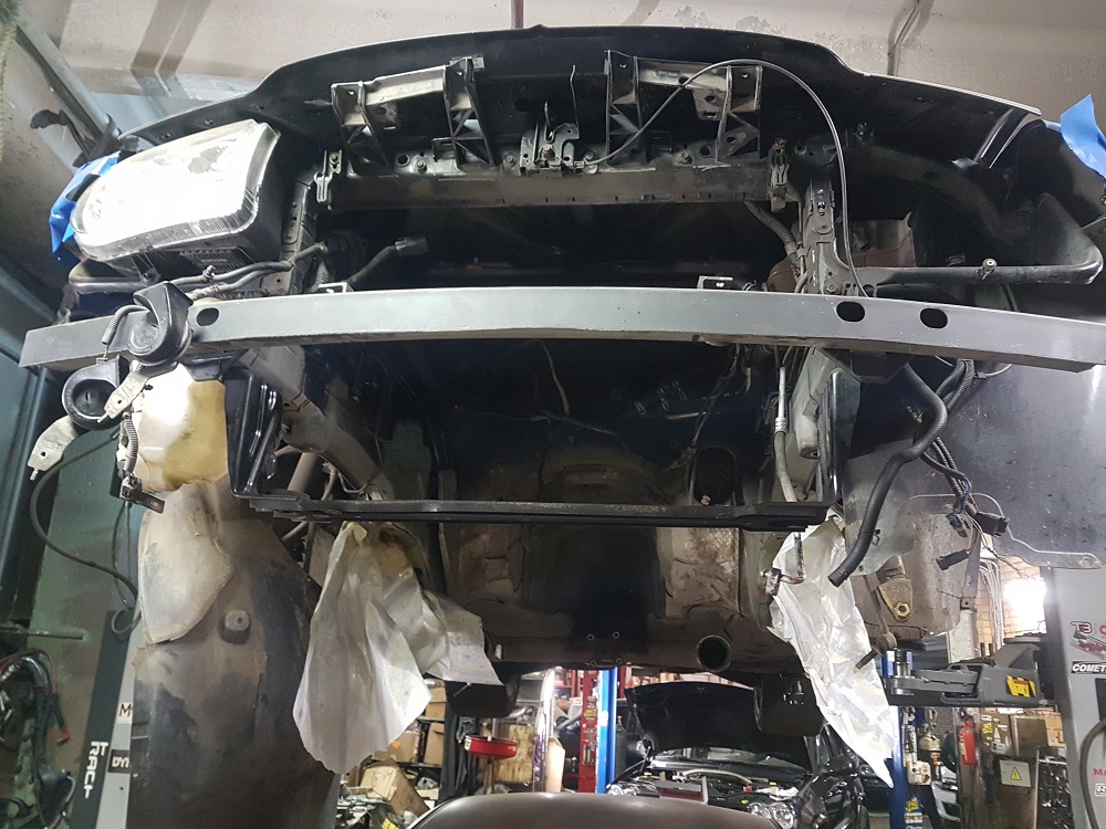

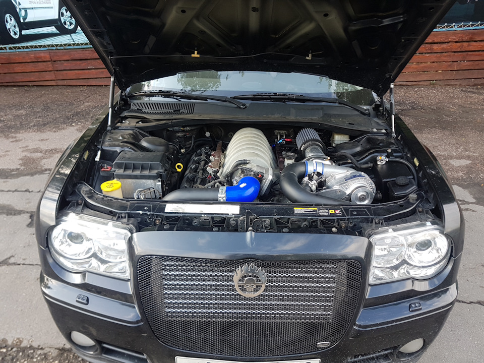

На данный момент мотор обкатан, собрана вся топливка, монтируется улитка. Кроме этого пришлось много чего переделать под капотом - бачок гур и расширительный бачки перенесены на левую сторону, смещен блок абс, смещены все радиаторы, вместо радиатора гур установлен трехсекционный радик акпп/гур/кондей, турбо мап сенсор, управление вторым насосом. К концу недели будут новости, но планирую разгон 0-200 менее 10 сек, мощность около 1000 л.с

как оказалось, сделать мощным даже срт не так просто, можно надуть сток, но будет 650 л.с и уровень динамики чуть лучше М5 Е60. На 700 силах быстро ломает поршни, на 800 шатуны и кончается топливка, на 900 рыгает коробка, коленвал держит больше 1000. Смысла делать строкер тоже нет - все гиганты идут на снижение литража, простой пример мотор хелката - 6.2.
Расточку блока делали под 1 ремонтный размер, вкладыши при пробеге 220 000 были уже на исходе.
Ранее я катался и на шнеках и на улитке, не скажу что есть ощутимая разница, и то и другое дует с низов, но у центробежного есть жирнейший плюс - возможность использования air-air интеркулера, как итог низкая температура на впуске и отсутствие детона. Рассматривал еще твин и сингл турбо, но уж слишком сложные коллектора получаются, а меньше кастома - больше надежность.
общий бюджет включая усиление акпп, выхлоп и т.п. - 1.5 млн.руб
