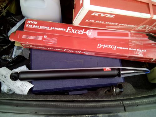

Я признателен вам, но я от Пионера слишком далековато живу, чтобы купить его амортизаторы)))) Вы мне лучше посоветуйте как впихнуть простые аморы, которые я уже купил вместо нивоматов)))) Мне просто нужно разобраться, что именно и от какой модели докупить... Пыльник, отбойник и крепёж...
Значит вот что мне сказал механик. Нижняя часть амортизатора который я купил подходит нормально. А вот для верхней части как он сказал нужно докупить: пыльник с шайбой, отбойник и сам крепёж к кузову амортизатора. Пожалуйста подскажите... Пыльник с шайбой я куплю от ВАЗ 2108... А от какой модели Пассата мне нужны отбойники и где взять сам крепёж?
Выше отправил фото того неоригинала, который я купил и который не подошёл. Вопрос! Можно ли заменить мои амортизаторы Нивомат (если у меня на самом деле Нивомат) на вот эти обычные? К примеру снять пружины и укоротить их... Есть ли выход?
Воу. Что такок нивоматы? Привод задний. В сервисе сказали что у меня щас стоят амортизаторы которые толще и длиннее яем те что я купил. Верхнего крепежа не хватает по длине чтобы установить... Так какие мне нужны?
завтра утром фото скину того, что купил. но мне в сервисе сказали что старый толще.
Да не... Купил по 2.500 за штуку - неоригинал. Механик в сервисе сказал что они немного короче и что крепёж не подходит.
Застучал задний амортизатор. На сайте экзист нашёл по каталогу аналог-заменитель оригинала. Привезли. Начали ставить - не подходят. Вин код машины 1C3AAB3R85H527028 2004 год, европейка. Выдал код заменителя Кайаба 349065. Назад магазин не принимает. Прошу вашей помощи. Какой амортизатор мне нужен. Пожалуйста, кто в теме, отзовитесь. Что делать? В яндексе и на экзисте данный каталожный номер бъётся под Крайслер 330С без регулируемой подвески... (((((
