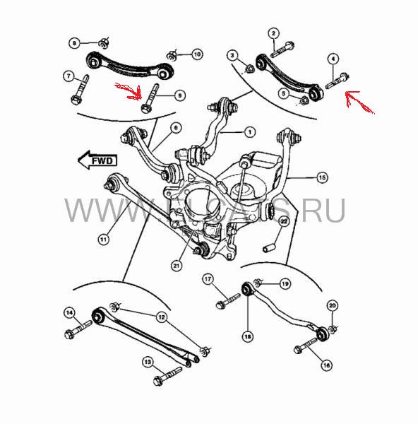

Вы были правы, после замены болтов (они всё же были кривыми) визуально кривизна положения заднего колеса уменьшилась. НО! приехав на развал-схождение, не смогли выставить это колесо (2 градуса). так что ищу рычаги верхние, вот только не знаю один пока поменять, тот что левый и посмотреть. или сразу оба!?

вообщем купил японские болты, токарь нарезал резьбу по всему болту и всё))

Цитата: hohol
А токаря с правильными руками разве нет, болванку я думаю подобрать можно . Образец ведь есть и метал проверить можно , город то у Вас приличный .
спасибо, думаю это на крайний случай.
вот номер болта 06507 099AA

Товарищи! Ударили немного меня в заднее правое крыло, пострадала только краска и колесо! теперь оно под наклоном. самое обидное, что очень быстро жуётся внутренняя часть резины. разобрали, посмотрели, болты №4 и №9 кривые, надо менять. под заказ ваще проблема (именно эти 2 болта), очень долго. на экзисте пишут 16-18 дней и могут также не придти вовсе. подскажите, где ещё можно взять? мож где в наличии есть, так я вышлю денег! ну пипец как надо!
прилагаю схему задней подвески.
