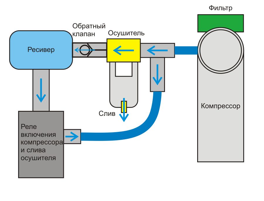

Доброй ночи, очень устал но обещал нарисовать схему, поэтому кратко:
Греть может и не нужно, поближе к салону или в багажник,
т.к сам по себе компрессорный воздух достигает 80С + давление 10кг на 1 см3.

Куда отделяется конденсат после цикла сжатия-нагрева(?) он есть, никакой фильтр не высушит газ на 100%.
Об этом упомянули владельцы американцев.

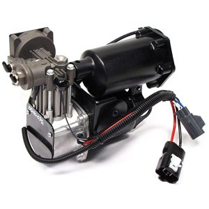

Любой хороший компрессор имеет слив, одни сливают прямо из головки, во многих применен твердый антифриз в банке. Но сути работы это не меняет.
Ниже изучите стандартный роверовский узел. Если нужно стрелочками распишите, что откуда сливается и где стоит пачка с химией для воздуха.

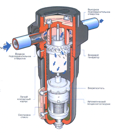

Циклонные влагоотделители (сепараторы) способны отделить до 80-90% воды, вещества в жидком состоянии.

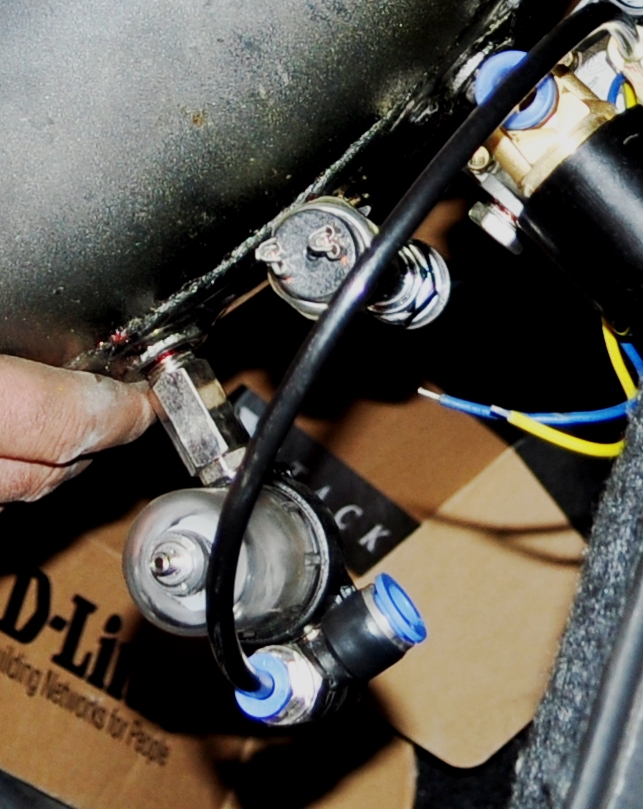

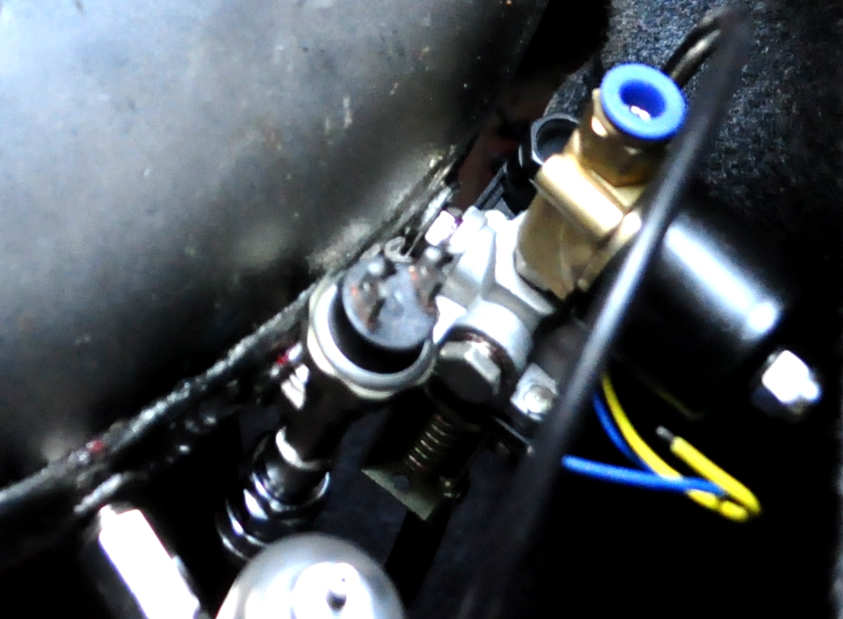

Постараюсь ответить на все вопросы. На фото узел "сушки" в сборке, удивлюсь.если ктото сможет предложить вам чтото подобное.

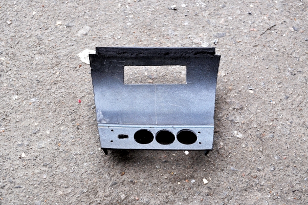

Электроника инсталлится в любые панели салона.

В промышленных системах используют осушители, видов масса. Самые распространенные "циклонные".
Способ их работы достаточно понятен - завихрение потока спиралью внутри сферической колбы, выпадение конденсата в емкость и сброс в атмосферу. именно их используем.

Впитывает остатки влаги в ресивере, магистралях и подушках. Используем специальные авиационные коктейли на основе этиловых спиртов.
