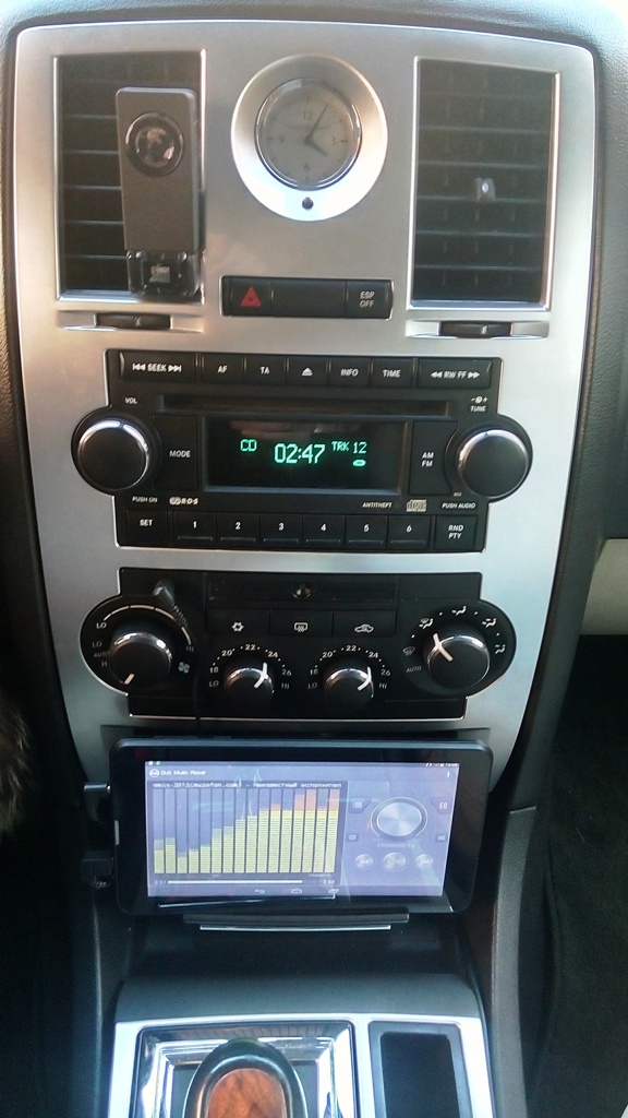

Тема: AUX для Chrysler 300C | 19 февраля 2016 14:52
можно тишины записать в мп3
А у меня МРЗ не читает!))))) :smile:
И да, по поводу соплей на торпеде, можно все себе вполне аккуратно сделать!
Тут проводов-то понты видно! Вполне эстетично!))) ИМХО

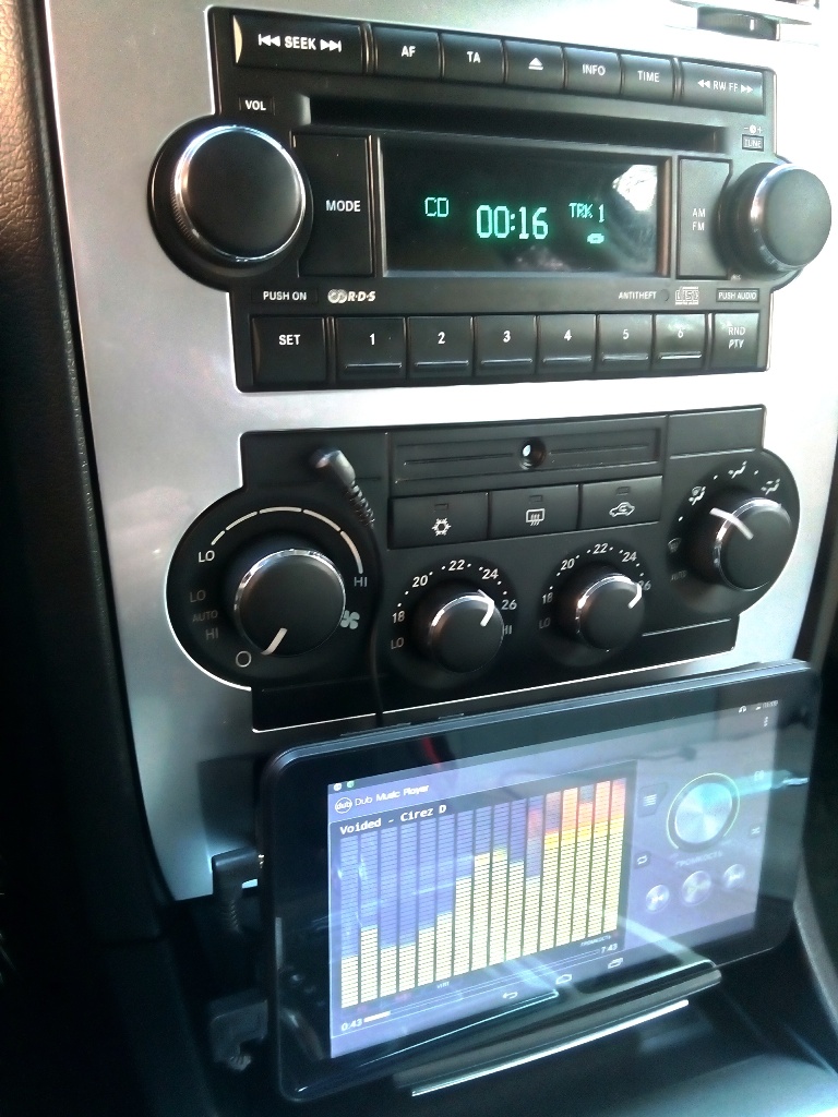

Тема: AUX для Chrysler 300C | 17 февраля 2016 15:56
Цитата: Гыч
А как закрепил джек на климате? На клей?
Разобрал блок климата, вынул из него плату управления, засверлил панель, в отверстие воткнул гнездо, отверстие сверлил, так чтоб гнездо туда с усилием входило, немного подмазал клеевым пистолетом изнутри, потом, когда плату обратно ставишь, она плотно подпирает гнездо с тыла, так что оно внутрь не вдавится, а из-за застывшего клея и из-за того, что оно плотно сидит в отверстии, не будет гулять по сторонам.

Тема: AUX для Chrysler 300C | 9 февраля 2016 10:56
Цитата: Гыч
На ушастик REG можно установить/подключить AUX без помощи паяльника и кулибина?
Однозначно нет, только впаять! (У меня прост такой-же - REG)
Вообщем по просьбам трудящихся, для удовлетворения страждущих и для чувака у которого на аве кот с аквариумом на башке!)))
КАК ВПАЯТЬ AUX (На примере ушастика REG) С СОХРАНЕНИЕМ СD!
1. Берем с пол ведра пивка и обычную столовую ложку, ложкой, стороной за которую обычно держимся рукой, снимаем серебристую накладку с панели. (У ложки ширина, что надо, панель останется невредима)
2. Откручиваем майфун (4 винта), отключаем фишки и идем к паяльнику.
3. Снимаем с майфуна переднюю панельку (4 винта с лицевой стороны и 4 защелки, две снизу, две сверху), снимаем верхнюю крышку (два винтика сзади), откручиваем CD (по два винта спереди и сзади)
4. Если смотреть на магнитолу спереди, то первые три дорожки шлейфа с лева - выходы звука (1-левый, 2-земля, 3-правый)
5. Отщелкиваем шлейфик, все убираем в сторону, нам нужен только шлейф.
6. Зачищаем эти три дорожки от изоляции, разрываем 1-ю и 3-ю и припаиваемся (нужен пятижильный провод, два провода - левый, правый от CD, два провода - левый правый в плату(на усил)), один провод на землю. (Провод лучше всего подойдет обычный USB, от фотика или от принтера), потом все заливаем клеевым пистолетом). Получилось это –
7. Второй конец провода припаиваем к гнезду Джек 3,5 с размыкателем
(с размыкателем он для того, чтоб оставить CD в рабочем состоянии).
Они все разные, поэтому его надо прозванивать, на нем пять ножек, один земля и два уходят на усил (с них всегда идет сигнал, либо с CD либо с AUX), еще два c CD. Тут видимо без схемы не обойтись!)))
8. Присобачиваем это самое гнездо, кому куда хочется, собираем все в обратной последовательности и пользуемся AUX'ом. (Работает так, вкл. CD – играет CD, воткнули провод в гнездо джек 3,5 - заиграл AUX, но на экране светится CD)
p/s В процессе происходящего употребляем пиво купленное в пункте 1 !)))
