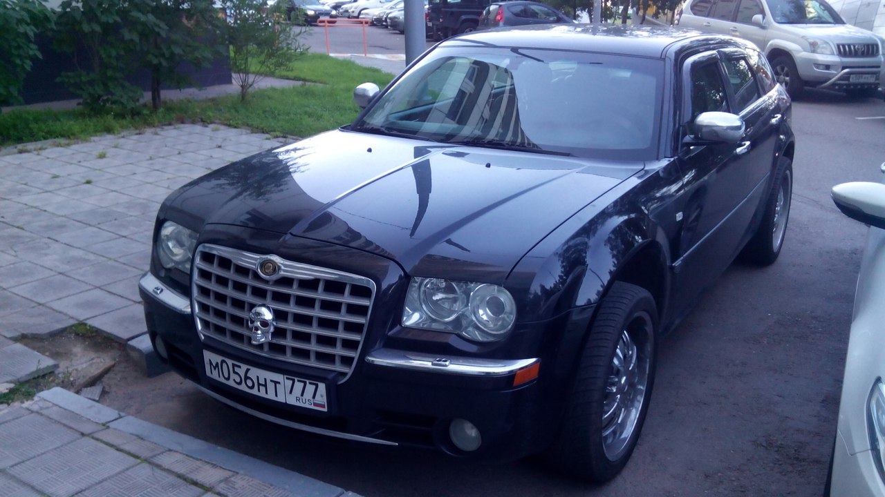

Дня всем доброго!
И так после приобретения авто пройдено около 6т.км, за этот маленький срок ( с начала моего приобретения в63000т.км) было заменено .
1масло в моторе
2аммы багажника
3 аммы капота тоже по хорошему нужно помнять))
4установленны проставки под передние стоики( не могу я попой по асфальту ездить)
5 установлены -удалены под задние пружины ...пружины просели сильно . так что нужно менять пружины ... по ним к вам отдельный вопрос будет.)))
6 диски 20 так и не продал ( привык к ним )))))
7 заменил внутренний пыльник на передке ( намотал на даче леску на дороге , она его и порезала.)
ААА....
машина... 300 карась сарай с AWD и 3,5 мотором ...
Теперь вопрос ))))
Поиском не нашёл ))) или плохо искал ))
Подскажите номер пружин задних на мой сарай . а то как то не в кайф ездить с зпдранной мордой и низкой жопой ,

Жопа низкая не из-за пружин, а из-за оторванных сайлентблоков заднего подрамника.

Жопа низкая не из-за пружин, а из-за оторванных задних сайлентблоков заднего подрамника.

Да мне по барабану. Просто говорю, из-за чего бывают описанные неисправности. Просевших пружин пока не видел, зато провисшие сайленты -- регулярно.

С сайлентами , там все в порядке , может и с пружинами тоже , но мне мало дорожного просвета , по этому и занимаюсь колхозом ,( на даче все кочки срезал боюхом) , а жопа низкая щяз потому что с переди стоят проставки а сзади нет , вот и хочу поставить новые пружины .

Я писал тебе в личку свою проблему, задница что то низко, и крен на правую сторону, пружины не причем стойки сейчас закажу новые (к стати посоветуй задние какие взять чтобы не на один сезон!??)Если дело в подрамнике то вроде там 4 сайлента стоят, какие их номера чтобы заказать и поменять на всем подрамнике и есть ли заменители, а то чувствую не дешевые???

Да, только передние без нагрузки и не отрываются.
Цитата: КАПИТАЛИСТ
есть ли заменители,
Нет.
Цитата: КАПИТАЛИСТ
какие их номера
Я смотрю, тут много кого на экзисте забанили видимо.
04782 861AA задние
04895 390AA правый передний
04895 391AA левый передний
