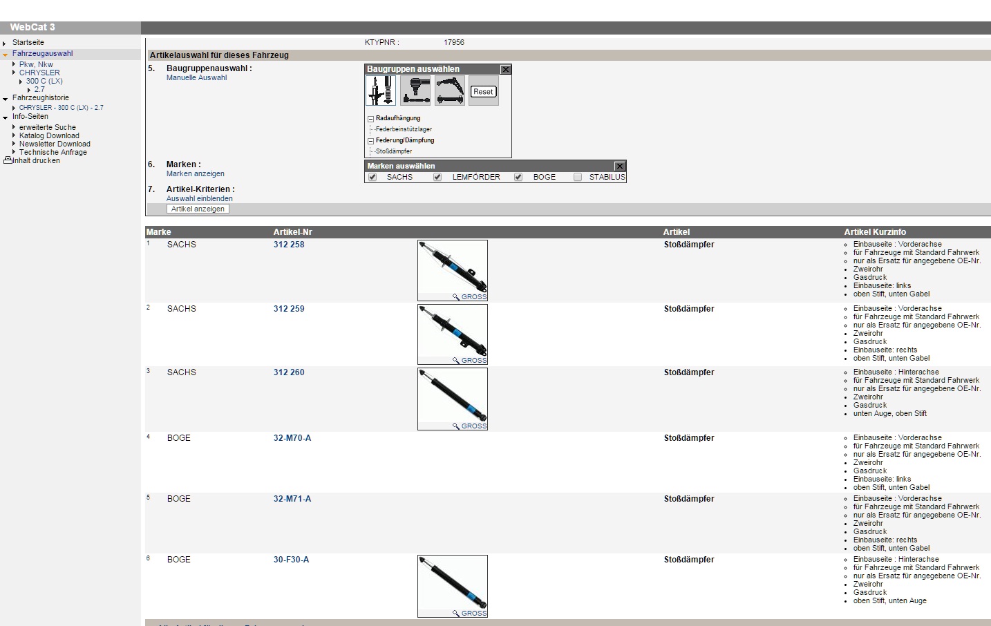

Сообщение #203
Ответил в личку. На амеров идут либо BOGE либо SACHS. Те же яйца только в профиль. Единственное, что заметил ценник на запчастюли в валюте подскочил немного, а в переводе на деревянные вообще молчу.
Сам в 2012 воткнул BOGE. Бегают себе и горя не знают.
Boge 32M70A перед левый, 32M71A перед правый, 30F30A задок. Весь комплект на 2011 год стоил 126 Евро.
По SACHS 312258 перед левый, 312259 перед правый, 312260 задок Весь комплект сейчас 150 евро. Вроде терпимо.
Родные стояли SACH SUPER TOURING. Вот в каталоге по нерусски написано. Уточнения, якобы они не подходят на европу. Думаю морда подходит, а задок надо примерять.
