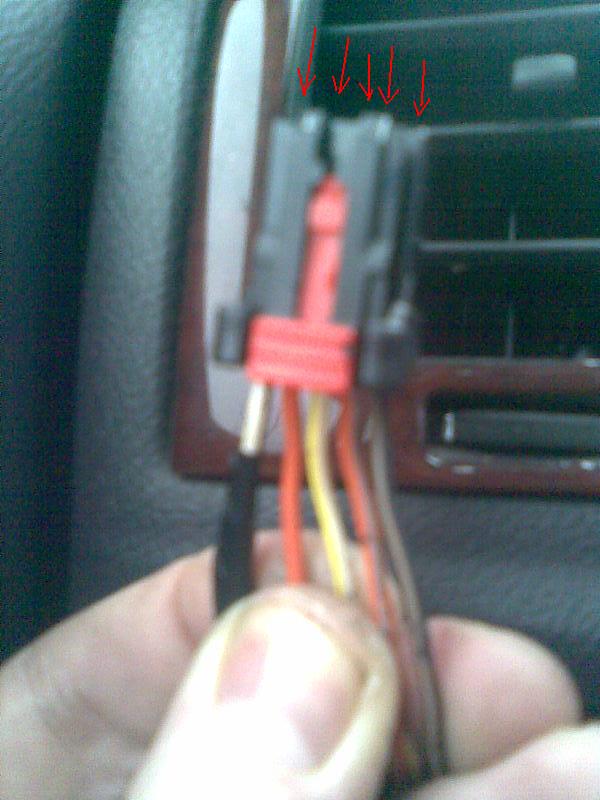

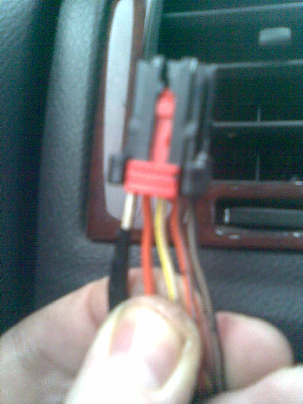

Сообщение #91
у тебя мерцает или моргае, мерцание 90% АКБ, моргание возможна и контактная группа.
Сообщение #90
с каждого провода в торце идет контакт надо очень акуратно разобрать, каждый контакт со стопором его надо отогнуть и проводок выйдет лучше, отжимаем с верху, провод тенем в низ , чтобы это делал радиомеханик,
Сообщение #89
Stolberg фишка каторая подключается к блоку управления светом в ней клеммы , подскажеш как фото загружать скину фотку фишки.
Сообщение #88
попробуй снять блок и пошевели фишку на месте разъема, если в каком-то положении перестанет моргать значит клема какая-то, тогда придется фишку разбирать и смотреть. блок только рабочий возьми.
Сообщение #87
я думаю, что проблема в фишке, каторая к блоку выключателя подключается возможно какая-то из клем в ней устала вот и отключается от разрыва цепи при качках на колдобинах, это если замена блока и АКБ не помагло.
