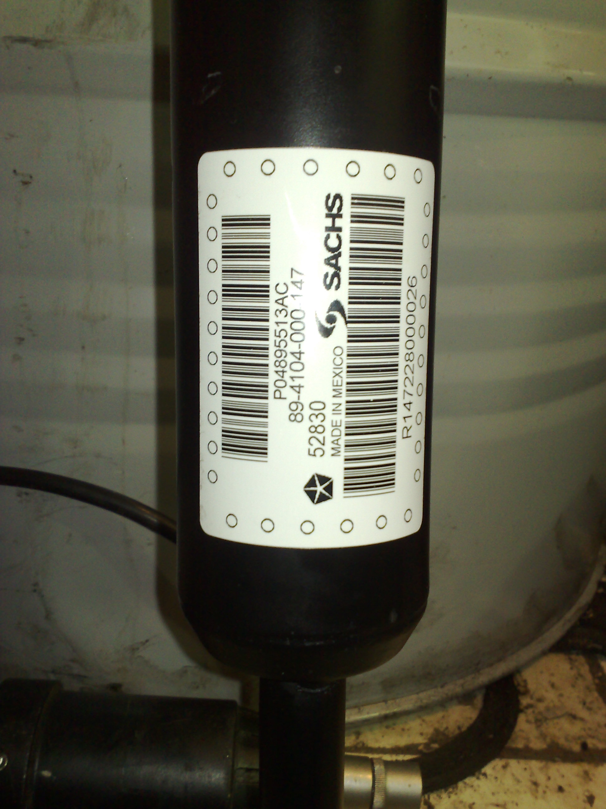

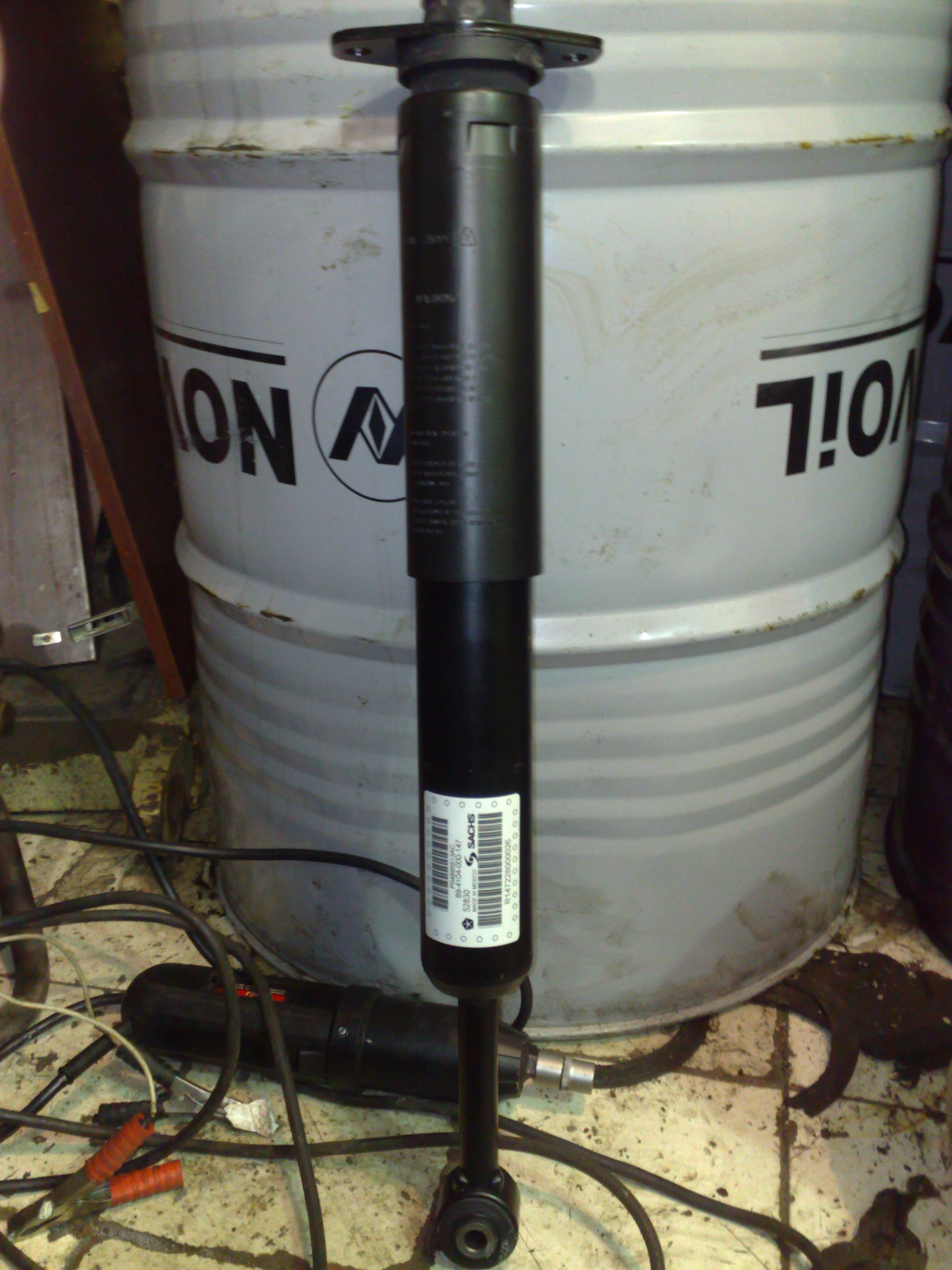

Если у тебя амортизаторы задние как на Америке седане, то у Дани лежат мои новые саксы.. Если подойдут, то забирай
свс
30 ноября 2011 09:22
Сообщений: 173
Город: СПБ
Машина: 300 с AWD
Регистрация: 12.11.2010
да у меня америка седан AWD.А денежков сколько?
dim888
30 ноября 2011 09:26
Сообщений: 435
Город: санкт петербург
Машина: porsche
Регистрация: 21.05.2010
свс,
Не сколько, если подойдут, ставь, катайся.. Позвони Дане спроси подойдут или нет.
свс
30 ноября 2011 09:29
Сообщений: 173
Город: СПБ
Машина: 300 с AWD
зер гуд.ежели так то пивас с мню.
