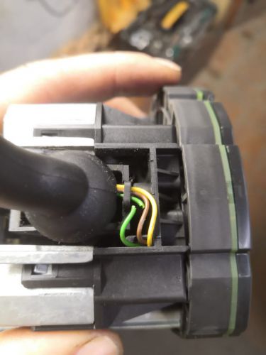

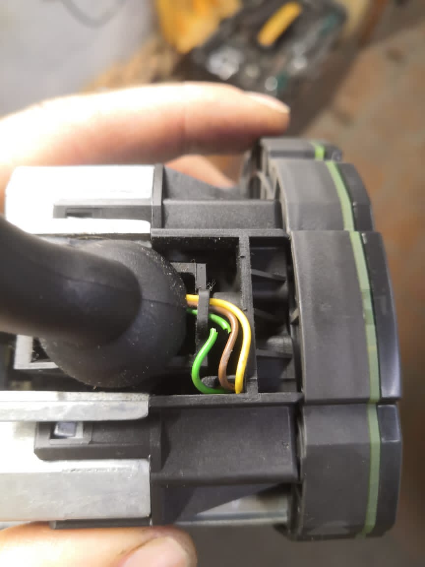

Тема: Не работает омыватель стекла | 20 марта 2021 06:09
Короче вот. Починили. Надеюсь кому то будет полезно.
Первое нажатие на дворники работало нормально. Дожатие до второго щелчка молчало. Заменили проводок.
Тема: Не работает омыватель стекла | 18 марта 2021 12:27
Наконец то загнали машину.
Через сканер омыватель работает. Как выяснили первое лёгкое нажатие на гитару - дворники, нажатие посильней - омыватель. Но с руля омыватель не работает. Завтра электрики полезут под панель смотреть есть ли вообще контакт с гитары.
Ломалась ли гитара у кого то? Именно в таком ключе, что не срабатывает второе дожатие.
Тема: Не работает омыватель стекла | 13 марта 2021 13:30
Фары не моет. Мне кажется там такая логика. 3 раза проходит "замыкание" на мотор стекла и 4й раз отправляется замыкание на фары. Ибо минус висит и видимо просто ждет плюса.
1. Реле щёлекат, перекидывали. Преды целые.
2. Это и буду делать как доберусь до электрика :( А на улице такая грязь. Ездить невозможно.
3. Целиком менять гитару мне кажется геморрой прям.
Тема: Не работает омыватель стекла | 13 марта 2021 12:56
Всем привет.
Штука такая - не работает моторчик омывателя стекла. Точнее сам мотор жив если подать 12в напрямую.
На мотор омывателя фар подается минус.
Клема мотора омывателя стекла молчит.
При этом при нажатии на дворники сами дворники отрабатывают как положено, но на мотор питания не подается.
Есть мнение что сломана гитара (пульт управления). Но тогда насколько я читал и сам понимаю при нажатии бы дворники тоже не работали.
Пока самый вероятный исход - чудит проводка Блок-мотор.
Машина европейка 2006 год.
Ваши мнения?
