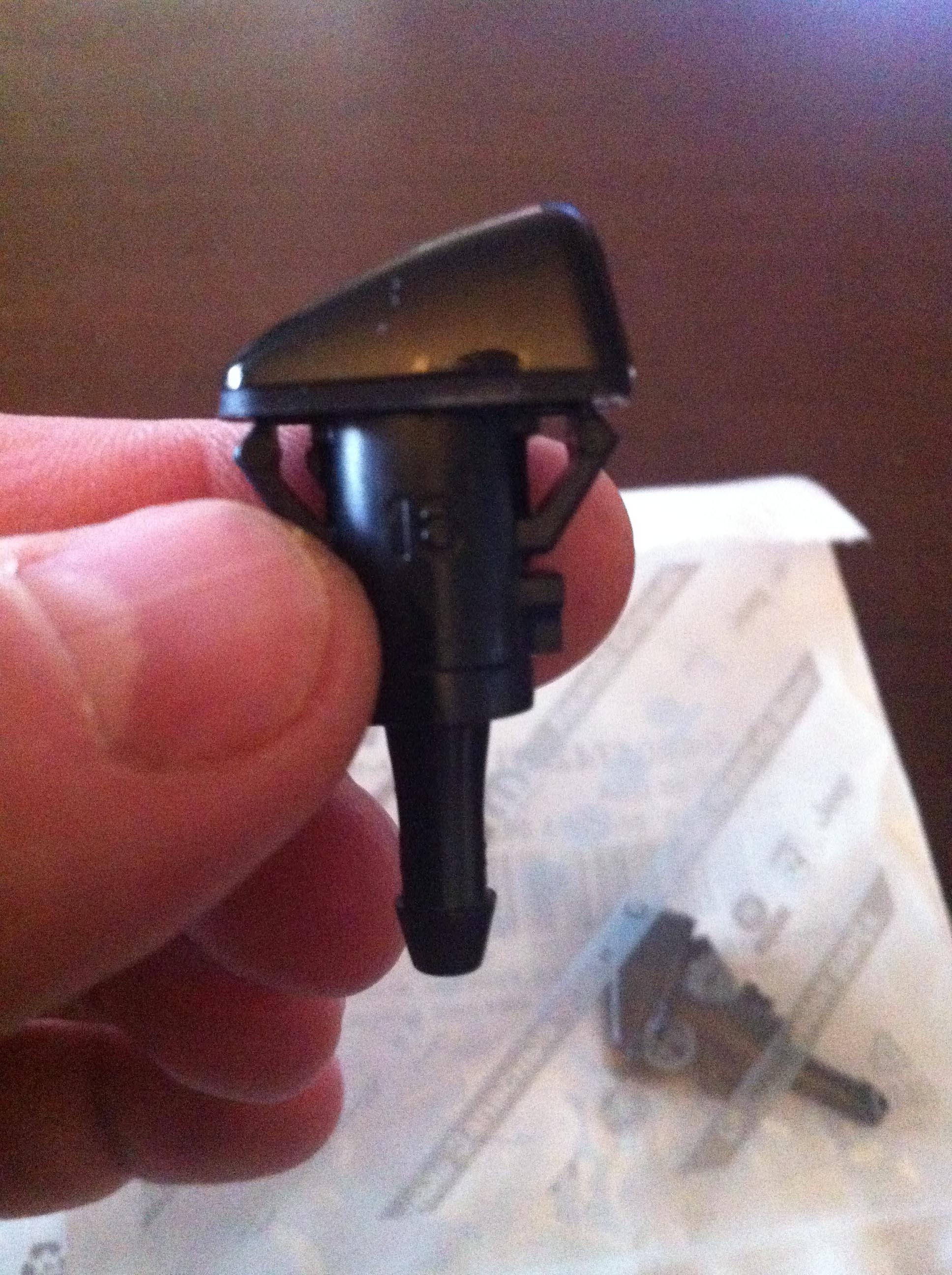

6 октября 2013 20:37
Сообщение #54

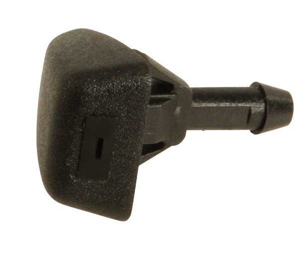

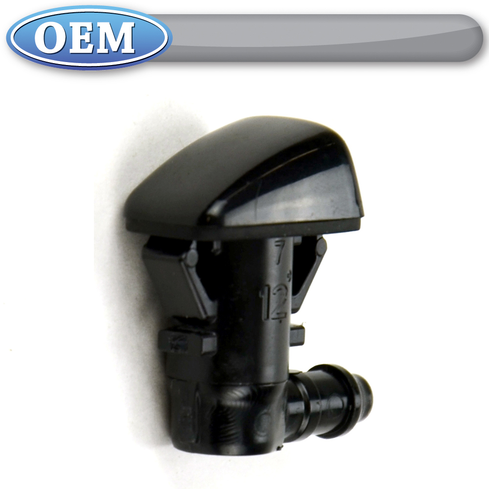

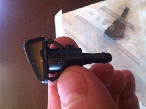

Пришла моя очередь форсунки ломать.Посмотрел какогоцвета у них кишки.Отпишите кто какие ставил.Прочитал в теме -хороший вариант от вольво,от жиги по совету Романа и Сергея -не решусь.Может кто пробовал от джипа или каравана какого или может кто еще чего нарыл.Прочитал рассуждения Алекса по поводу клапана.Верно,он препятствует оттоку воды от форсунки.И поэтому очень хотелось бы чтоб как от вольво,но с клапаном(это так по нашему,по еврейски).
нашел и от вольвы и наши. Есть отличия кроме клапана.писиют по разному.
А вообще,после изучения разломанных,если забьется клапан-берите шило и расковыривайте его через штуцерок
Порылся на ебее. очень похож на родной,только штуцер набок,а какая разница,форд фокус последних выпусков.
цены на ебее
оригинал-14
вольво-10
форд-8

Пришли оригинальные.Поставил.Работают так-сначала форсунка распыляет,потом щетка срабатывает.Ниже номердетали,может кому и пригодится
