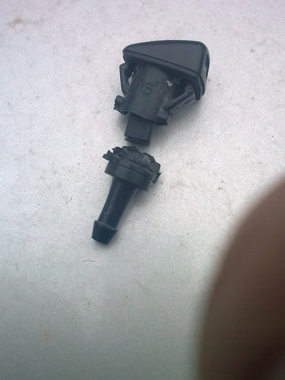

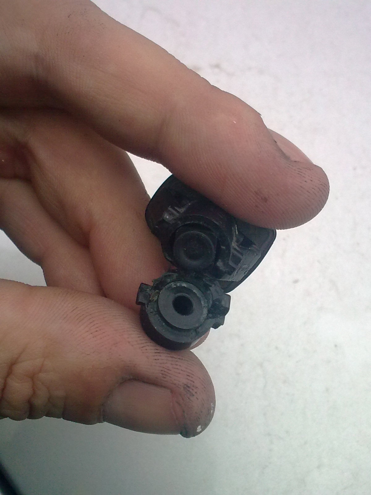

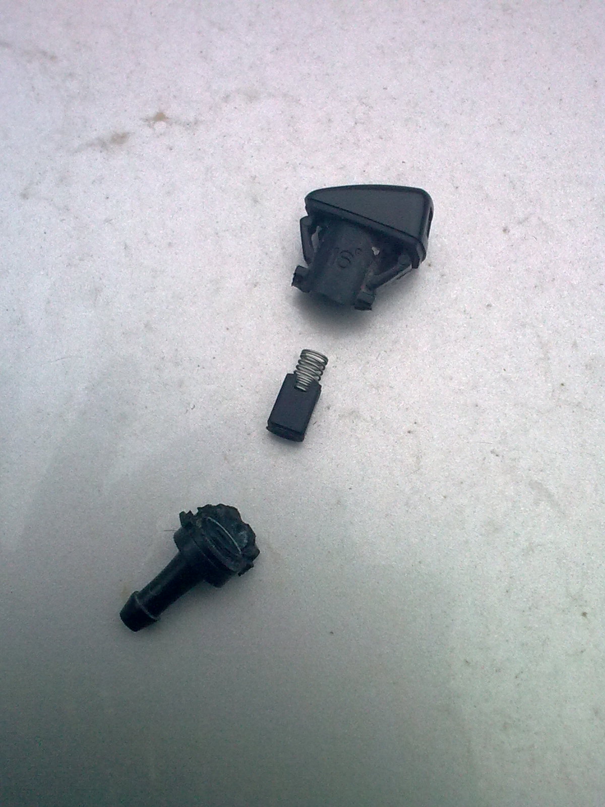

Всем привет.Хочу всем объяснить-почему у многих форсунки плохо льют.Мне пришлось снимать форсунку и отсоединяя шланг-я ее сломал.И увидел-как она устроена.
Внутри ее находится типа клапан с пружинкой(он не дает жидкости обратно выливаться и чтобы прошла жидкость-то надо усилие,чтобы сжать пружинку.Так вот эта пружинка у меня между витками вся была забита мелкой грязью.Отсюда и все проблемы.Она хуже сжимается и через нее труднее проходить жидкости(а она проходит сквозь нее.Как ее помыть-не знаю-она не разбирается,разве что разрезать,но клеить очень трудно,чтобы клей не попал во внутрь на клапан или пружинку(там все впритык),но смысл я Вам объяснил.Фото ниже:

Я думаю,что можно,но следующим способом.Берете форсунку и со стороны.где одевается шлангачка,вставляете что-то тонкое(намного тоньше,чем дырка) и нажимаете много-много раз нее стесняясь,при этом не забывая ртом с другой стороны в этот момент продувать ее.Суть в том,что,возможно,когда забивается грязь между витками пружины,то насос не может полностью нажать пружину,а так Вы разбиваете всю грязь самими витками и выдуваете ее через большую дырку,а не через маленькие распылители.ЭТО ПРЕДПОЛОЖЕНИЕ,но думаю,что поможет.
