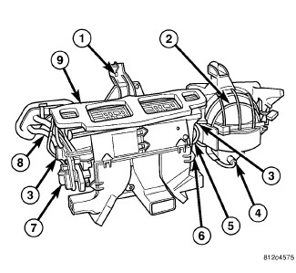

Снизу справа нужно нырнуть под "торпеду", естественно лежа на коврике (спиной).
№2
Recirculation-air door and actuator (2)
Blend-air door(s) and actuator(s) (3)
Blower motor (4)
Blower motor resistor (MTC) or blower motor power module (ATC) (5)
Evaporator temperature sensor (6)
Mode-air doors and actuator (7)
Heater core (8)
A/C evaporator (9)
Andru
