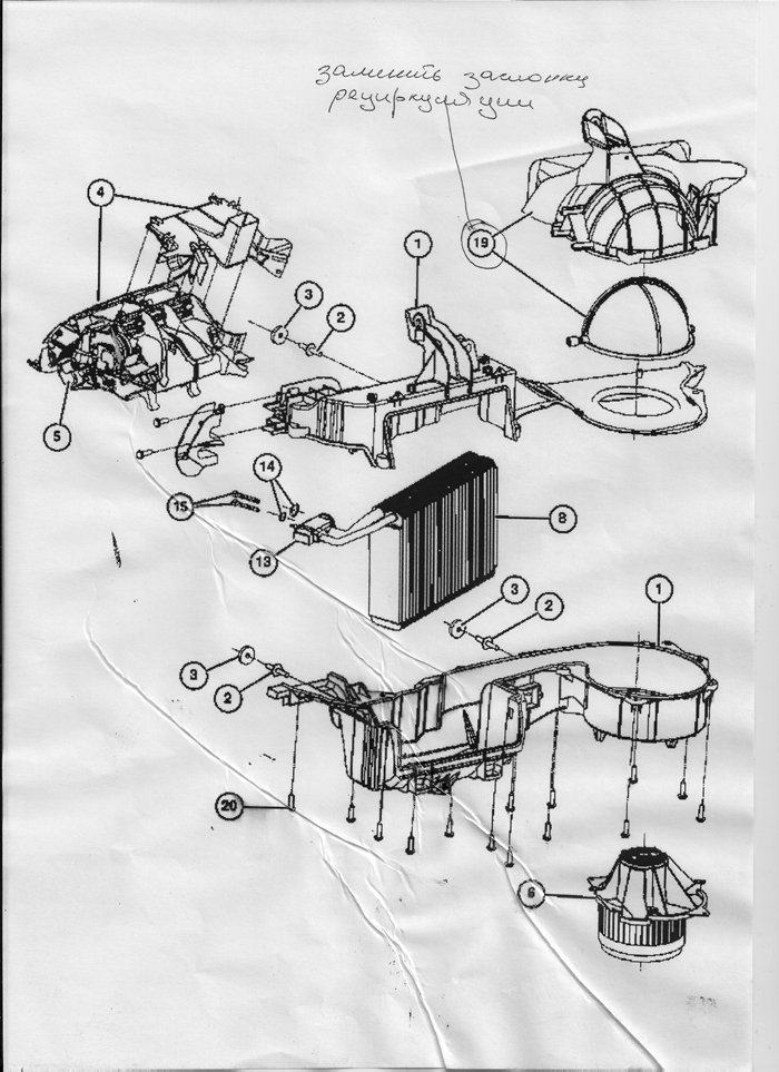

Всем доброго .
Тут такая проблема возникла, потеют стекла в салоне, даже лобовое стекло плохо отпотевает, на заднем стекле вообще влага собирается, раньше такого не было.
Не могу понять в чем дело, началось 5-6 дней назад.
P.S. Не выпивал .... :))))

Заслонка рециркуляции воздуха работает (та которая перекрывает доступ воздуха с улицы)? Если она не открывается, то будет запотевать,на мерене каком-то у меня такое было, тысяч 20 ввалил в сервисах на устранение, в итоге сам в гараже выяснил и починил за 30 рублей (пружинка слетела).
Проверить можно нажав кнопку рециркуляции, при нажатии на нее (на кнопку), воздух дует заметно сильнее, при повторном нажатие слабее.

99% заслонка рециркуляции сломалась. в одной из тем отписывался.
Проявлялось на авто 2008 м.г. (за последние 2 недели-2 случая).
Заслонка -3300 руб. +работа.

Все кто участвовал спасибо, вот в чем проблема:
14 декабря 2012 09:01
Сообщений: 5238
mefodys,
что и требовалось доказать
mefodys
14 декабря 2012 11:20
Сообщений: 426
Машина: 3.6 (2012) - SEDAN
Регистрация: 21.05.2009
Так, и есть.
