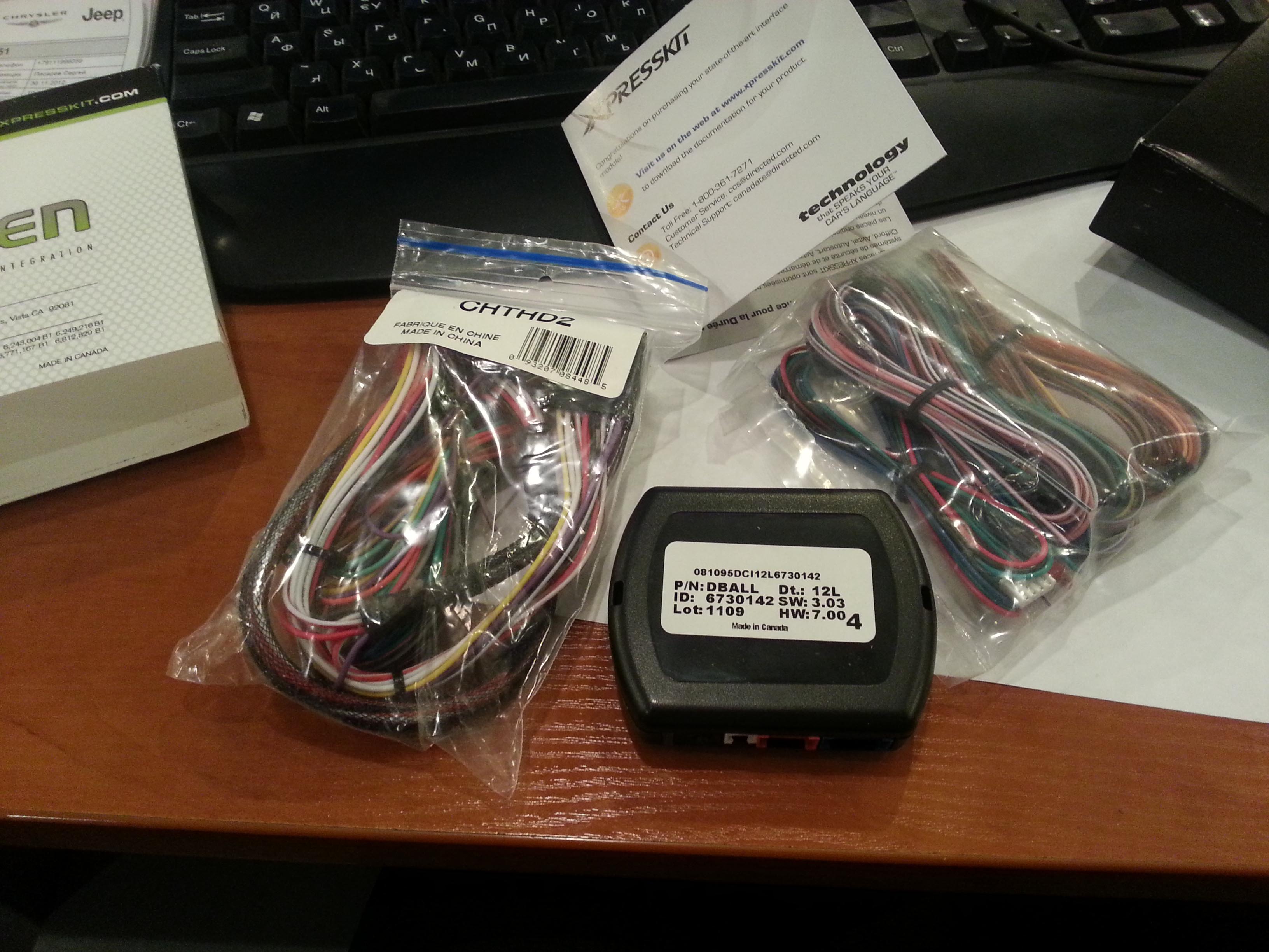

У меня визуально не подтверждается
Завёл
Подошёл
Открыл дверь - со светом порядок
Вставил ключ в замок
Повернул до положения вкл и загорается лампочка охраны
До поворота на тормоз не нажимай - заглохнет
Включил передачу и в перёд
По умолчанию машина проработает 15 мин и выкл

Надо один провод на габариты повесить, чтобы было понятно, что автозапуск работает.
Я себе подключил, ничего сложного.

Я позвонил в СТО "NORD", связался с человеком, чей номер мне дали на форуме, договорились, оставил машину, через 2 часа забрал.
Результат такой:
Машина заводится с кнопки на брелке (у меня просто был такой в наличии, остался от заказа из Америки), хотя если бы его не было, то прошили на "старый" брелок.
Машина заводится, включает обогрев заднего стекла, и печку.
Что удобно:
Когда двигатель работает от автозапуска, то нужно только снять с охраны, и повернуть ключ в замке зажигания, и поехать, заводить по "новой" не нужно. Режим печки, и обогрева заднего стекла отключается, и вся система переходит в режим заданный водителем. Удобно.
Проблема:
При открывании дверей, снятия, постановки на охрану, свет в салоне не включается(только принудительно), багажнике тоже не работает от кнопки в салоне. Вроде это можно исправить (поеду во вторник), на СТО сообщили, что может включена функция "полицейского освещения", которую нужно отключить (хотя откуда у машины на Европу эта опция?), и все должно быть в норме. Буду надеяться.
P.S. Автозапуском я доволен, буду устанавливать еще и на Dodge Nitro(жду модуль, т.к. на Dodge ключ старого образца).
Всем Удачи.

nam,
Подскажите куда повесить провод и какой для подтверждения запуска габаритами
nam
10 февраля 2013 11:14
Сообщение #167
Сообщений: 967
Регистрация: 13.04.2009
Несколькими постами ранее я выкладывал инструкцию по установке.
В твоем варианте, это страница 9, подключение 2а.
К 10-контактному разъему переключателя света на первый контакт (бело- коричневый провод) вешаются провода от 12-контактного разъема DBALL (8 контакт, фиолетово-зеленый провод, и 9 контакт, фиолетово-коричневый провод)

Активация возможна только на машинах с ключом- рыбой.
Программно дописывают автозапуск, меняют или имитируют концевик капота, добавляют кнопку в существующий ключ, запчастей никаких не нужно.
Делают это Костя в Норд авто ( Москва) и Алексмастер в Форис ( Питер). В России это монополисты.
Также есть спецы в Минске и Каунасе, кто может то же самое.
На безрыбье и рак рыба...

Андрей, дополню.
Цитата: zhdmitriy30
и как это будет работать
при запуске включаются все подогревы: сиденья, зеркал, заднего стекла.
печка дует максимальным потоком на лобовое стекло.
Запустить (дистанционно) можно только 2 раза по 15 минут. Далее только после перезапуска мотора в штатном режиме.
Не заведется при наличии активных эл.ошибок (горит чек на панели, air bag и т.д.), а так же при горении лампы низкого уровня топлива.
Не всегда корректно работает при наличии нештатных сигнализаций, меток, имобилайзеров.

1.Вот интересно, почему все же свет в салоне перстал работать, и багажник открываться?

У меня вышел комплект около 100$
скорее всего просто совпадение

ну так а какая цена на всё провсё вышла в итоге
4т.руб.
буду уставнавливать сам.
