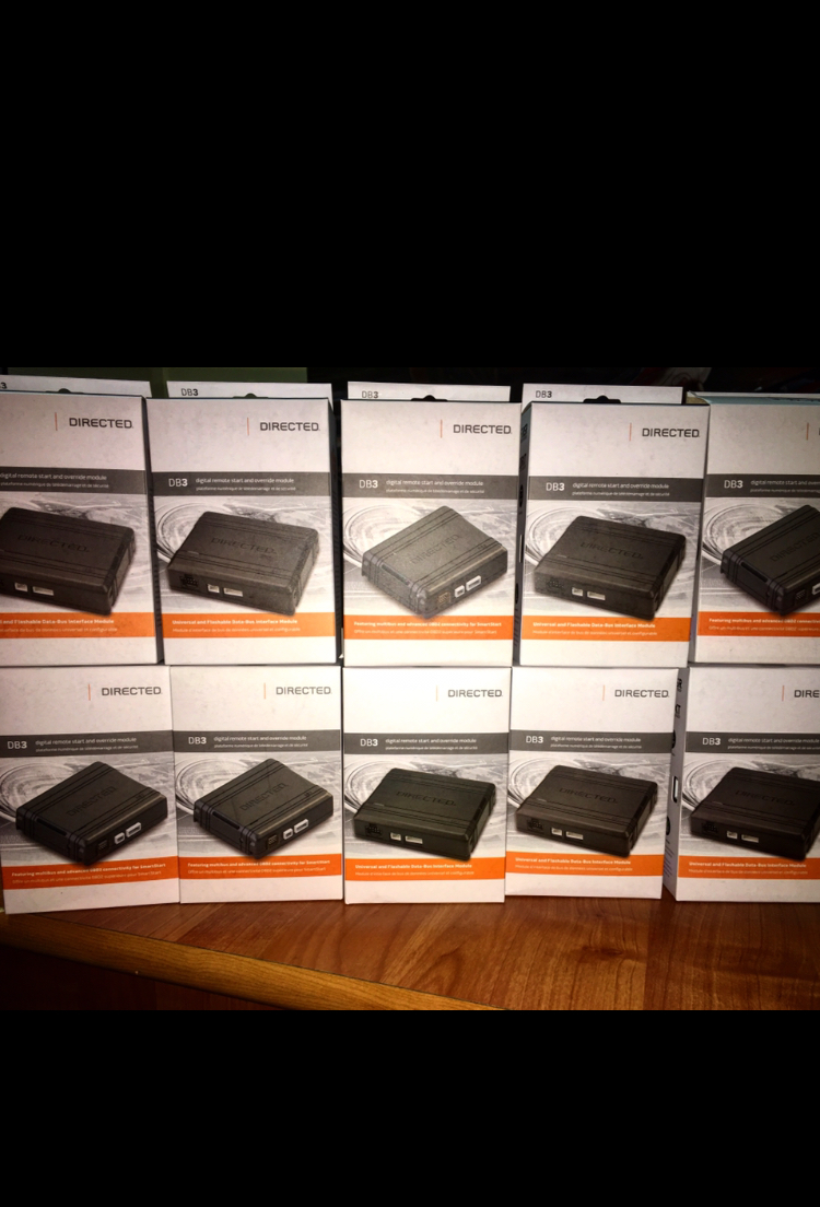

Пришла новая партия блоков! Налетай! В наличии 10шт
