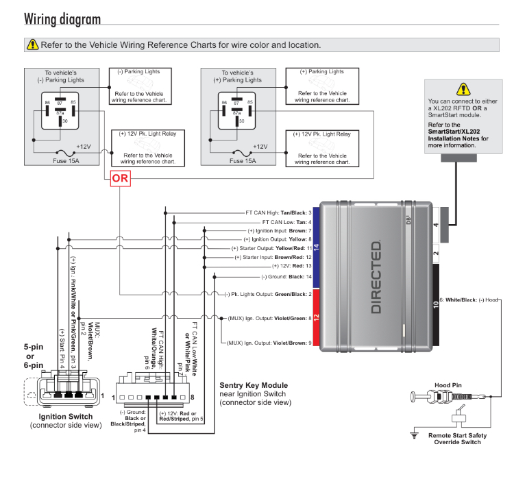

Вот и установил я сам себе Dball 3. ничего сложного, эффект потрясный.
У третьей генерации нет "Т" проводки под дорестайлы, но это не беда, все прекрасно работает.
Drive2: Автозапуск Directed DB3 XPressKit

Lanteros,
Да, просто подключить 7 проводов, воткнуть 3 фишки в блок и повернуть ключ туда сюда- все
Вот схема. Габариты и концевик капота подключать по желанию
