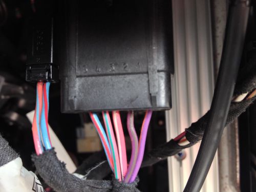

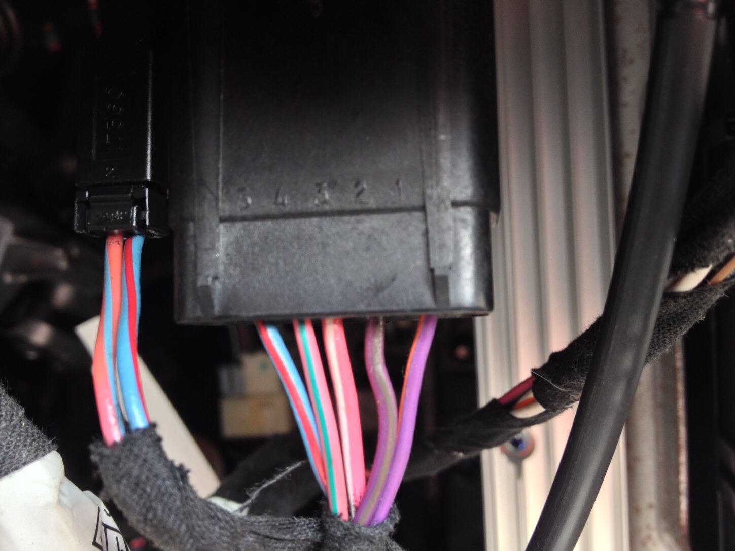

Так понимаю что это тот штекер к которому подключать ?

vistalex
22 августа 2014 13:48
Сообщение #456
Сообщений: 1989
Город: ХМАО, Лангепас
Регистрация: 31.05.2011
puh7,
я же писал, к большому разъему..

этот?достаточно большой? С меня фото отчот полный по нашей авто но у меня немного другой байпас

vistalex
23 августа 2014 19:45
Сообщение #458
Сообщений: 1989
Цитата: puh7
этот?
а есть еще больше? )) на нем видишь, контакты пронумерованы..
