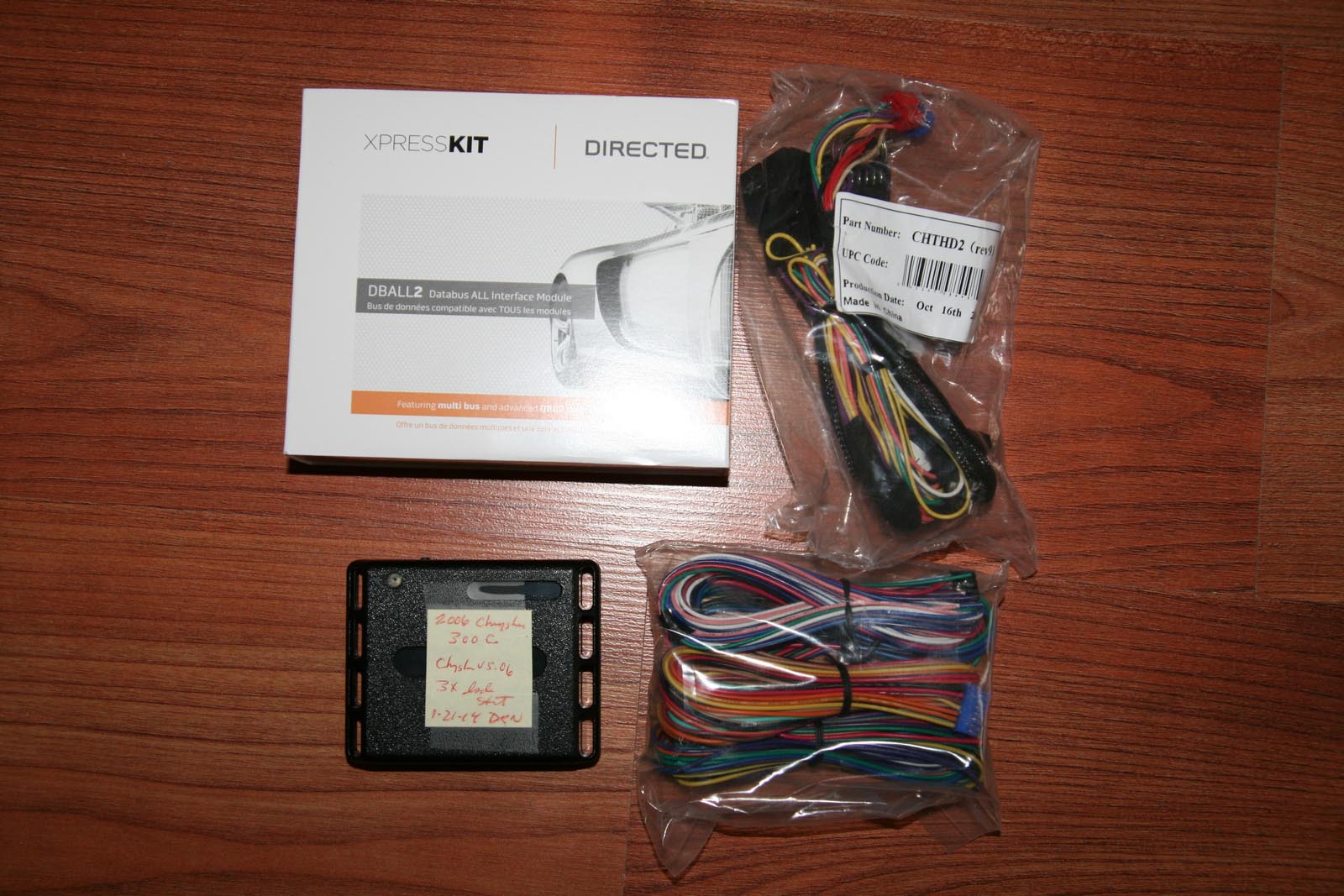

Всем привет. Приобрел я помощью одноклубника такую приблуду, но сам я ее установить не смог.
Короче ПРОДАЮ покупалась на 2,7 Америка 2006 год

sigal2000dima,
на 5.7 встанет ? цену кинь в личку
sigal2000dima
6 февраля 2014 20:21
Сообщение #408
Сообщений: 1249
Машина: Chrysler
Регистрация: 6.10.2011
Жень я не скажу тебе на счет 5,7, не знаю.
Ценник ? брал за 3500, отдам за 3000

sigal2000dima,
скинь модель я поищу подойдет или нет

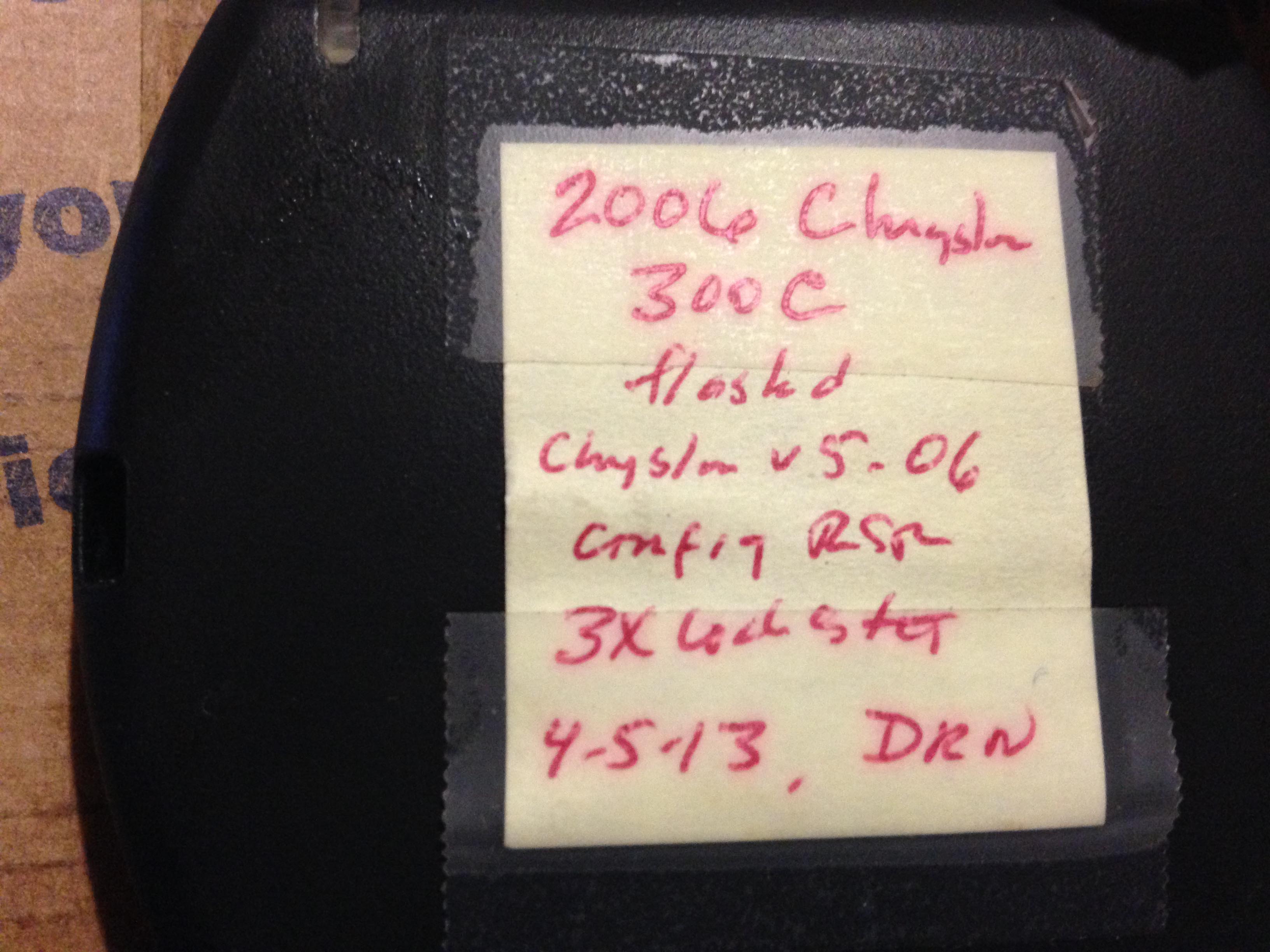

Цитата: Жекис
у меня 2005 дорестайл
значит сам блок и проводка подойдет.. а вот прошивка возможно другая будет.. но можно в Москве перепрошить..

Спасибо, пришел блок , как время будет попробуем установить , поглядим что да как :smile:
