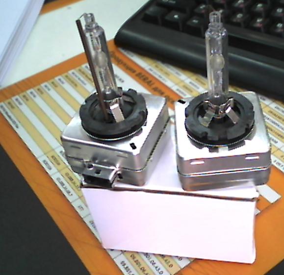

только что пришли новые китайские лампочки прям из Гонконга ))) ща пойду ставить ! отпишусь !
проблема была таже !

вот поменял лампочки теперь все светит не моргает все норм поставил вот эти
6000K
светит белым белым .... )))
остались старые одна полностью рабочая вторая (стробоскоп) 4300K Osram
к сожалению не пометил теперь не разберешься до установки !

не помню с шипингом около 1100-1200 за шт ! домой приеду могу точно сказать !
