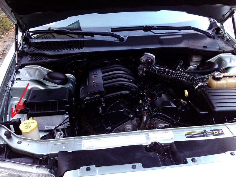

17 октября 2012 11:39
shuh,
Для меня наоборот было геморно менять левую лампу ))) где воздухан.
а правая элементарно, там для удобства можно открутить блок корректора фар.
17 октября 2012 12:01
Сообщений: 1760
такой чистый как будто только после мойки ??? к стати как ведет он себя после мойки двигателя ??
vistalex,
поставил чмошные китайские светят по ощущениям раза в 2-2,5 раза лучше чем старые осрам !!!
17 октября 2012 12:28
Zerg34,
фотку взял из это темы:
http://www.my300c.ru/forum/topic_7836/2#post-195282
а мыть двигатель не страшно, 2 раза в год это делаю.
п.с.
про мойку двигателя лучше будет поговорит в теме по ссылке выше.
