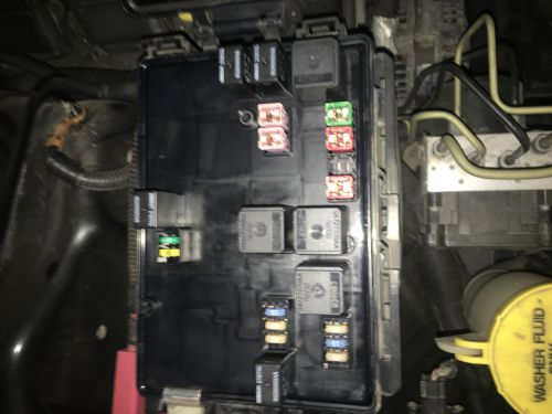

Господа, подскажите, а где смотреть предохранитель, отвечающий за сигнал на Срт и за каким номером он идёт? Мануала нет, в интернете схему нашёл-с моей не совпадает, расположение другое предохранителей, расположенных под капотом! Может кто-то схему предохронов на Срт кинуть? Заранее благодарен

lolipop,
Привет, я нашёл только реле под капотом под номером 11
Ещё 4 глянь, он вместе с муфтой кондея

А у тебя стоит предохрон на 14 номере? За что он отвечает, у меня его там почему-то нет
9 декабря 2016 22:08
lolipop,
Это Управление двигателем, дополнительный отопитель (дизель)
У себя не смотрел, могу завтра сфоткать в капоте и в багажнике, но год у меня 6-й. А у тебя рест? Там же вроде чуть другое всё

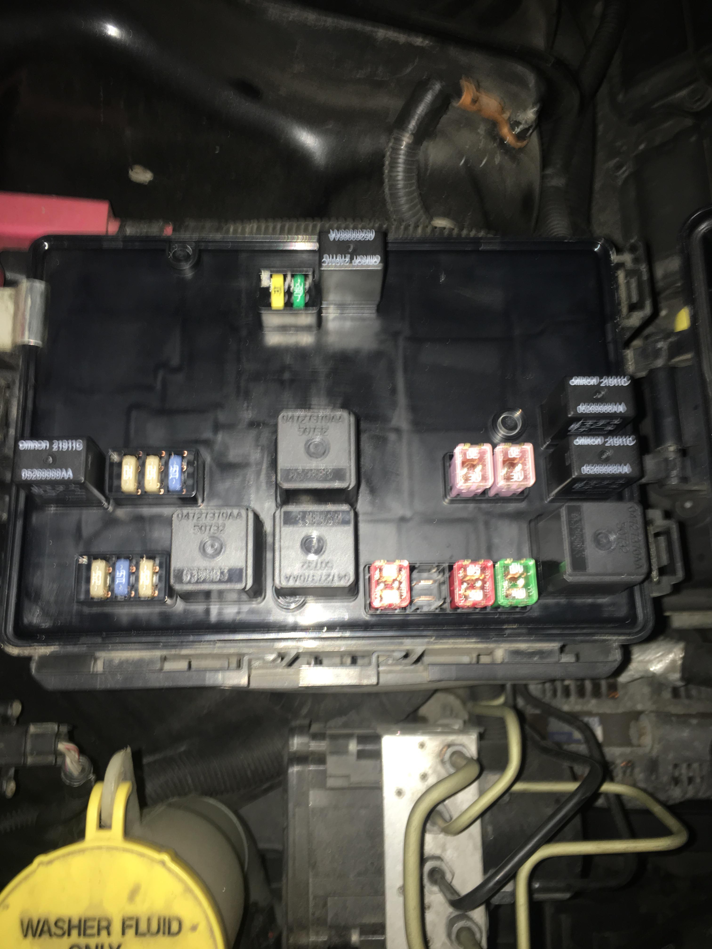

У меня Рестайл! Сделай фото под капотом, по-братски!
9 декабря 2016 23:50
lolipop,
Хорошо, давай завтра только, кинь в ЛС телефон, так оперативнее будет
10 декабря 2016 15:37
Тут фотку надо обрезать, более качественную кину на мобилу

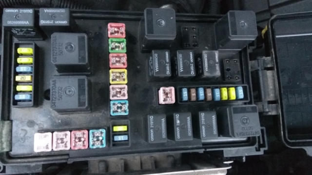

lolipop
12 декабря 2016 20:05
Сообщений: 144
Машина: Srt8
Регистрация: 9.11.2015
У меня вот такое расположение(
12 декабря 2016 23:16
lolipop,
Да, у тебя рестайлинг, тут другой блок этот, надо рестайлинг тебе искать
А чего вон нет свечки одной у тебя?
