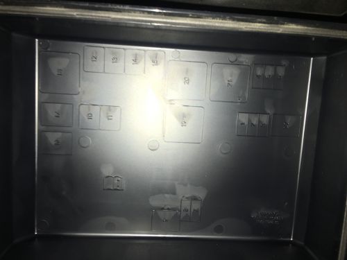

Нужен мануал мне! Это как раз и есть номер 14, то гнездо, где свечки нет!

А и раньше не работал?
Как она пустая оказалась?

Раньше сигнал работал, но очень тихо как-то! Фишки этой не было с момента покупки.

Короче, мануал нашел, предохранители все на месте, отвечающего за дудку отдельно-нет! Поеду баблом трясти в Мэд мастрерс))) Дудку от кадиллака поставлю, чтоб понтов побольше и никакого колхоза))))
