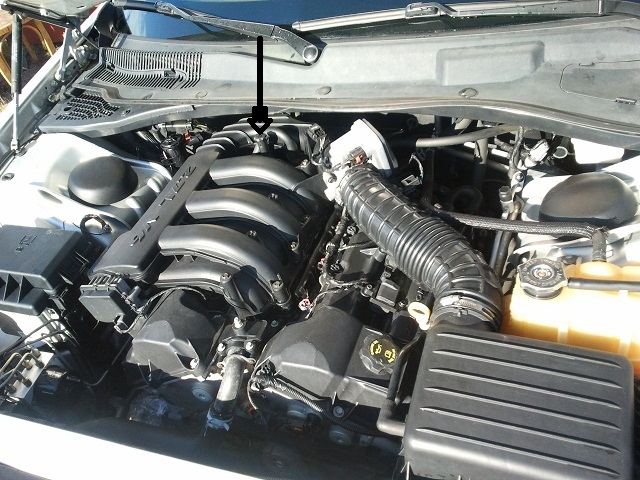

Вопрос от чайника. Движок 2.7, где отверстие(трубка) для замера масла в коробке?

Цитата: ogneyar001 где отверстие(трубка)  |

dims |
 20 сентября 2012 22:08
Сообщений: 2226
Город: Новый Уренгой
Регистрация: 21.01.2010
ogneyar001 |
 21 сентября 2012 17:49
Сообщений: 777
Город: Россия, г.Ст.Оскол
Регистрация: 16.09.2012
Dims, огромное спасибо! Померял- уровень масла 100мм при 24 град.

ogneyar001, чем мерял?

ogneyar001, по моему это более чем много.При такой температуре должно быть не более 15мм.См.график |

Санчос, мерял рулеткой. Кстати на этом уровне проехал 150км., потом сломался. Движок работает, корбка переключается, а машина с места не трогается. Сейчас ищу кто мне сможет сканом ошибки посмотреть, еще не знаю кто у нас в городе автоматами занимается.

Цитата: ogneyar001 Движок работает, корбка переключается, а машина с места не трогается это как? в смысле рычаг селектора выбора передач переключается? Цитата: ogneyar001 Померял- уровень масла 100мм при 24 град. у Вас завышен уровень в 2 раза! |

Да, селектор переключается, на панели индикация показывает. Думаю поменять и выставить уровень масла.

ogneyar001, Судя по тому,что мне когда-то перелили на пять см и потом слили эти пять см(500мл.),то у Вас 5 литров лишней жидкости.Т.е. всего вместо 10 литров у Вас 15.Что-то не верится.Может быть не так что-то померяли?Считайте ключом ошибки.(это если у Вас есть Эвик).Попробуйте скинуть клемму на 30 минут.Что будет? |

Взял метровую рулетку, аккуратно до упора померял, вставляя в трубку. Итак 2 раза, результат 98 и 100мм. Ошибка выскакивала 0700, после снятия клеммы исчезла, но ничего не изменилось.

Я неправильно мерял, оказывается надо завести двигатель. Сработал рефлекс, всю жизнь на механике ездил. На заведенном уровень оказался около 30мм.
