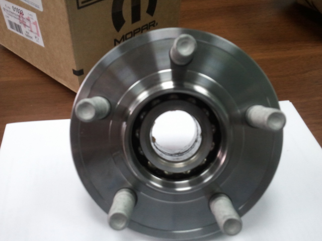

Всем привет ребята.
Короче меняли зимой две ступицы передние.
Ставил оригинал MOPAR мать их.
И проехав 10000 тысяч загудели.
Это пиз..ец! У меня просто слов нету. Дорогие они сука.
Шум ещё совсем ненавязчивый.
Как думаете сколько ещё можно проездить на таких подшипниках?
И подскажите номер оригинальной ступицы?
На будущее.
Всем спасибо за внимание и понимание.

Larin-91
12 июня 2015 09:42
Сообщение #258
Сообщений: 65
Город: Тула
Машина: Chrysler 300C 3.5 Black, седан, Европа
Регистрация: 20.09.2014
Привет Всем.
Всех Вас с праздником.
Когда на яму заезжал в сервис к ребятам своим.
Они поддомкратили колесо одно и мы все вместе начали крутить и тут звук (гул) начал потихонечку проявляться (нарастать).
Всё будет хорошо
12 июня 2015 10:50
Сообщение #259
Larin-91,
Очень хорошо - спупицу меняй
