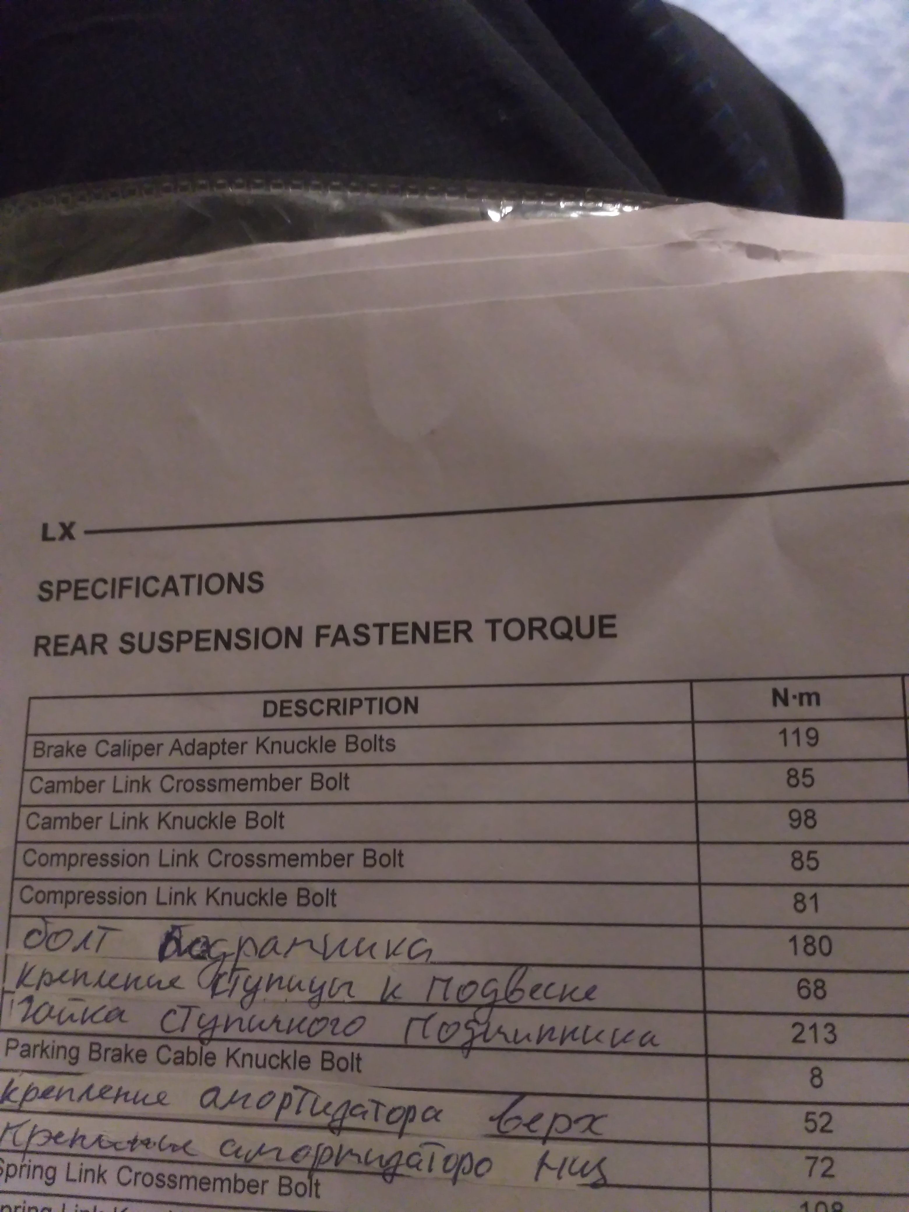

Может все-таки из за затяжки, не дотянули или перетянули.
На переднюю вроде как 215 нм на заднюю 250нм могу соврать.
Просто у меня на передке дешевый китаец ,название не помню, 45 тысяч отходил уже и даже не гудит и на зад сейчас китайцев закинул затягивал динамометрическим пока все гуд

malec2010,
В наших машинах применяется цилиндрический подшипник ступицы. Его перетянуть сложно потому что 215 ньютон метров это дофига. Если взять трубу 5 см в диаметре, длинна 1.2 метра и использовать Ее как рычаг то когда она погнется ты ещё не достигнешь усилия в 215 ньютонов ) если бы был конический подшипник тогда черезмерный момент играет большую роль.

makcim,
Ошибся на задний 213 нм, на передний 250 нм,я так понимаю на жопо привод.
Не путайте нютоны с килограммами , не так это и много.
Родной подшипник откручивается ,после заводской затяжки ,очень легко .
