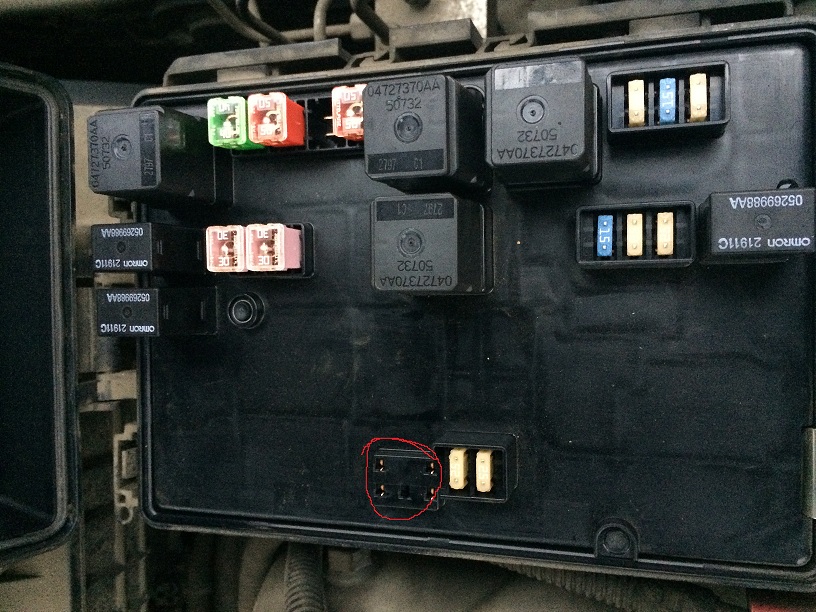

У меня на горячую заводится с горем пополам, а на холодную даже стартер не крутит. Ездил на сто. Сказали стартер в норме но вот электричество на него не подается.... Говорят ищи хорошего электрика который за это возьмется. Кто сталкивался с таким?
DENISS
11 ноября 2014 15:43
Сообщений: 931
Машина: QX56 америка
Регистрация: 30.06.2010
typerwork,
на стартере все контакты проверили? часто отгнивает, уже было такое,с верху не подлезть,поднимал переднее колесо подлезал под движек и палкой от домкрата напрямую замыкал. весело было, но ехать нужно было.

Попробуйте исключить потерю массы с аккомулятора на мотор.Провод массы плотно зажат(завольцовкой,гайкой)Остывает появляется слабина контакта(грязь,ржавчина,окись,слабая затяжка)Нагревается,метал расширяется,плотность соединения увиличивается,появляется контакт.

В том то и дело что контакты нормальные, лампы, магнитола, все играет и светит. Именно с заводом проблема.... Компьютер ошибок не показывает. Может сбросить его?

Проверил эти 2 провода. Все нормально там, немного пыли, а так намертво привинчены. Однако машинка так и не заводится на холодную. Стартер запитали на прямую и протянули в салон кнопку... Пока так езжу... Офицалы закрылись, обычные электрики отказываются.... Хз че делать короч.

Вроде все норм. Там кнопку жамкаешь она питание подает, отпускаешь снова в спящий режим. Грубо говоря только на завод уходит электричество. Я тут подумал, на 2008 пушстарт ставили? Может получится таким способом обойти проблему?
DENISS
12 ноября 2014 14:55
Сообщение #54
Сообщений: 931
typerwork,
т.е. у тебя все по электрике работает? только тот провод, что идет на стартер где-то коротит? если так то в принципе любой электрик или найдет обрыв или сделает параллель на замок
подожди, а ключ-то она как читает если у тя все на отдельную кнопку?
dims
12 ноября 2014 15:01
Сообщение #55
Сообщений: 2226
Город: Новый Уренгой
Регистрация: 21.01.2010
typerwork,под капотом есть блок с предохранителями тамже установлены реле, одна из них работает на стартер - должна щелкать при подаче напряжения на втягивающее
DENISS
Сообщение #56
Сообщений: 931
сижу думаю :fool: ни хрена не сходится, может все проблемы в замке зажигания?
вот это и похоже, а они обошли реле и замыкают на прямую, тогда я не понимаю этих подельщиков, че с реле вопрос не решили?
dims
12 ноября 2014 15:14
Сообщение #57
Сообщений: 2226
DENISS,когда я решил обойти это реле, то у меня стали нагреваться какие-то другие провода. Там "ноль" тоже через реле проходит. у меняя так было вот тут причина неизвестна.
typerwork
12 ноября 2014 15:29
Сообщение #58
Сообщений: 113
Город: Алмаата
Машина: chrysler 300 2.7 white 2008
Регистрация: 10.12.2009
DENISS,
а кто сказал что на отдельную кнопку. принцип завода моей машины теперь такой: вставляем ключ, проворачиваем и ждем пока бензанасос накачает бензы, имитируем завод тобишь проворачиваем до конца, жамкаем кнопку. вуаля и машина завелась. кстати ключ у меня без железного жала. Мне мужик сказал что питание может и уходит в этот блок но оттуда уже не выходит. грубо говоря кнопка делает работу этого блока, подает питание на стартер во время завода. знаю что через жопу, но это как временная мера до того как найду электрика.
DENISS
13 ноября 2014 11:51
Сообщение #59
Сообщений: 931
это может связанно с сечением того, что поставил.
Не знаю поможет или нет история: перестал работать кондиционер, облазил все-релюха цела, подаешь массу со стороны на контакт релюхи все работает, с салона масса выходит, а до блока не доходит. Нашел причину, к блоку снизу подходят несколько кос с проводами и именно провод кондиша сгнил, перепаял наконечник и шоб больше не лазить бросил параллель от провода до фишки просто сбоку. Гниль там происходит от того, что по кондишену и при заводке идут большие токи, а если попала вода(может движек мыл)то и идет нагрев и окисление.
Я думаю, в твоем случае, что-то похожее ищи в контактах, что подходят к блоку, как вариант пошевели эти провода(будет ли изменения).
typerwork
23 ноября 2014 21:07
Сообщение #60
Сообщений: 113
Город: Алмаата
Вот тут сгорела реле. Она за подачу питания на стартер отвечает. Поменял, теперь с пол оборота))) спасибо за советы.
