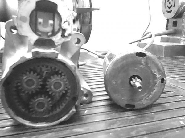

Привет Михаил. Завтра буду проводку "перетрахивать", нашел здесь одну темку. Сегодня блин из-за этой проводки снял и разобрал стартер :)) Теперь знаю что там внурти :))

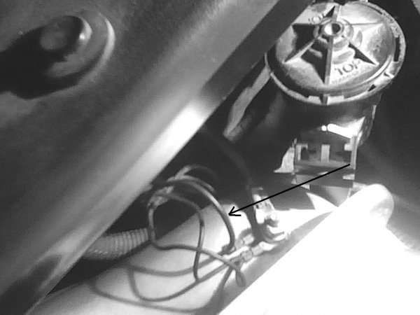

Значит так. После очень долгого "ползания" по проводке определилось,что пропадает "0" на клеме №86 реле стартера (в момент включения стартера он появляется и тут же исчезает, отсюда и щелчки). Завел машину, подав "0" сразу на клему реле, в процессе работы двигателя обнаружил что сильно греется провод прикрученный к корпусу, вот он на фото
заглушил, открутил этот провод (не знаю куда он идет и зачем он нужен), убрал самодельный "0" с реле стартера - и машина завелась, но загорелся чек. Заглушил (сканировать ошибку не получилось), поставил провод который грелся на место, скинул клему аккумулятора, через 5 мин. поставил, просканировал - donE, завел, все работает, ничего не греется. Короче понял, что я в этой электронике нихрена не соображаю, да и раньше не соображал - но вдруг кому-то это пригодится.

Грелся,по всей видимости от плохого контакта,сняв-поставив его,ты,я надеюсь исправил это ))

Миш, даж не знаю. Контакт хороший был и окислений нет. Мне кажется что это мозги.
