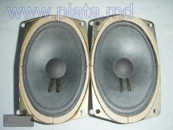

marat, В данной ситуации не стоит искать родное
Сними ковролин который снизу полки в багажнике или хотя бы отогни его с одной стороны- там увидишь низ овала из задней полки. Так вот если там магнитик меньше магнита в обычном 3-х полосном овале -делай выводы. У меня там стояло что то из 80-х типа как на фото. Причем оригинал. Беглая замена на китайские 3-х полосные овалы дала результат. Звук сразу преобразился. По весу оригинал раза в три легче. В дверях то же самое круглые из бумаги. Если заменить на норм- сразу будет разница.
