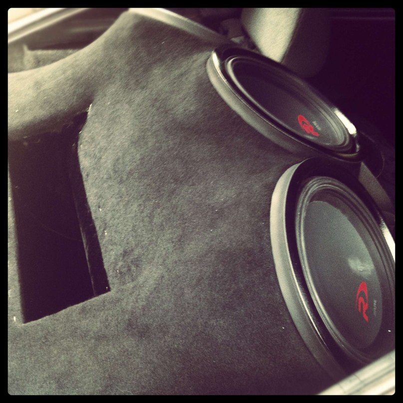

artur_013, ну так они же в салон будут играть через полку а вот через спинку сидений будет играть третий сони 15 дюймов

artur_013, сони как раз старенький и проверенный) он был перетащен из прошлого авто)

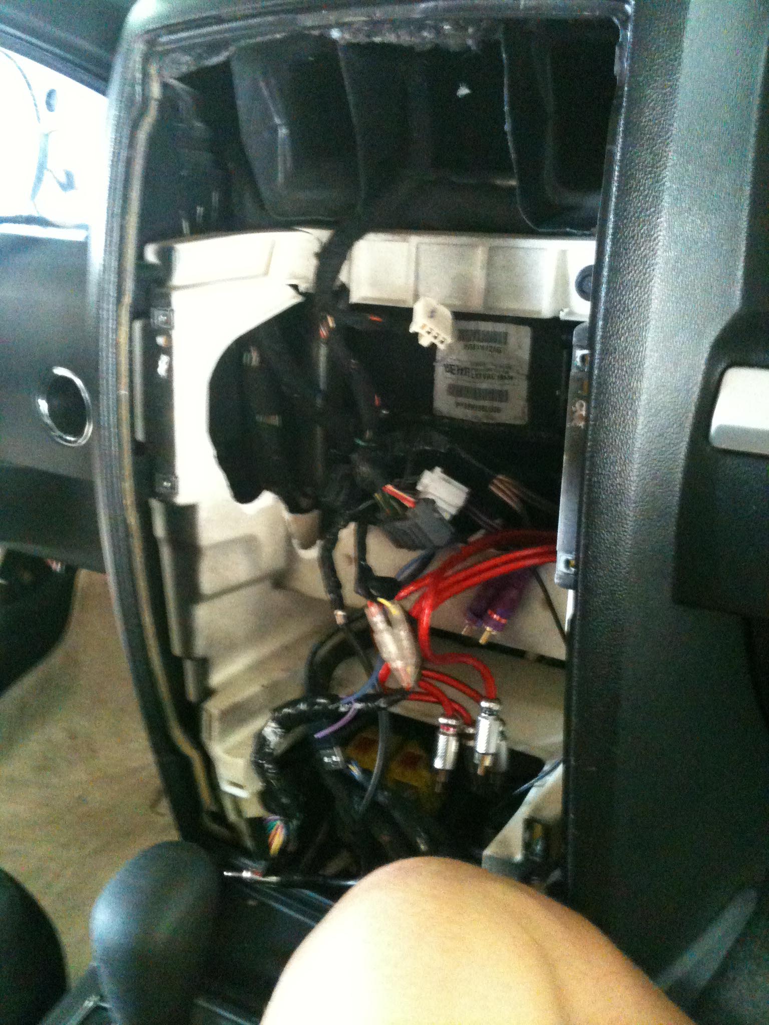

Единственный вопрос - как подключать чтобы не было шума в колонках от оборотов двс?

линейки бери не самые дешевые (всмысле сигнальные провода с башки на усилки), массу с каждого усилка можно на минус акума кинуть, в твоем случае с подключением емкостей это сделать не получится.. если купил хороший акум, то емкости в принципе не нужны. Также фонить может сама магнитола, на нее тоже рекомендую сделать отдельное питание, плюс и минус с акума взять.. Ну и провода линейные держи дальше от питания.
12 сентября 2012 16:45
artur_013,
спасибо) бошку отдельно кинул на акум и все ништяк! провода акустические уложил вместе с питанием, предварительно заэкранив их! вроде фона пока нет но работа не закончена)
