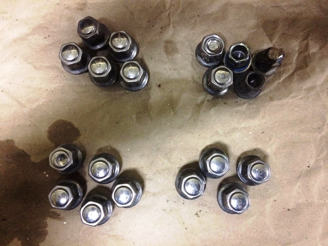

итогом всего шиномонтажа стала замена всех гаек, ибо потеря родных составила 6 шт.!!! (фото №1 это остатки родной "роскоши"!) новые взял фордовские, они поменьше наших конечно, но не критично, зато ключ 19"одевается! и снимается!, а не набивается и 3 часа потом сдергивается и нет говноколпачка)))

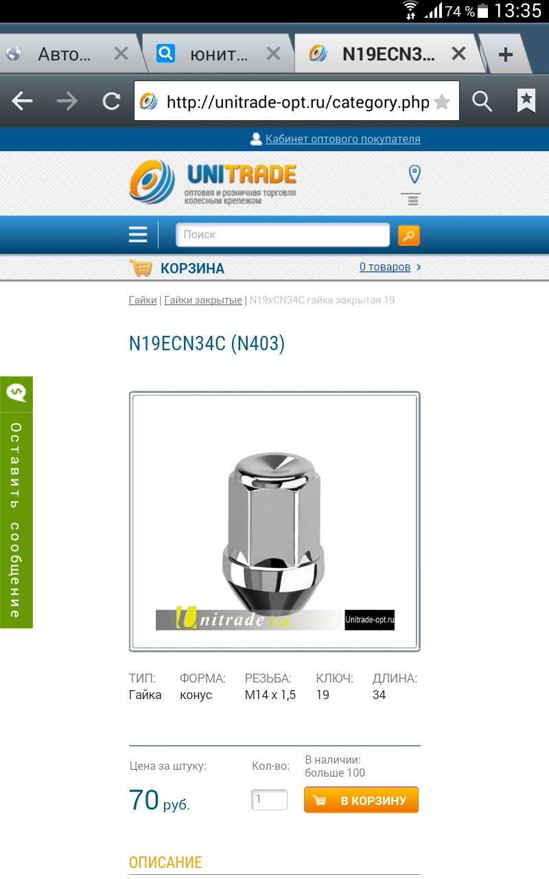

Гайка колёсная М14-1.5 х 21мм, Л=37мм
такие же стоят на волгах :) и на куче прочего американского авто...ма
а хотя тебе ж не это интересовало )

На любой рынок запчастей едешь и покупаешь полностью литую гайку.
Она будет и крепкая и хром красивая и по размерам резьбы один в один.
По цене рублей 60-80 за штуку.
Заказывать ждать не надо.
Мой номер 8-927-933-76-57
7 декабря 2016 07:59
Сообщение #70
На фото вероятно обычная китайская гайка из тех что россыпью продают в шинных компаниях и автомагазинах.Сказали одному что от форда,другому что от лексуса.Если все гайки менять это правильное решение.Дешево и сердито.Оригинальные гайки бакса по четыре минимум и ждать хз сколько.
А эти выглядят неплохо и на качество вроде никто не жаловался.
